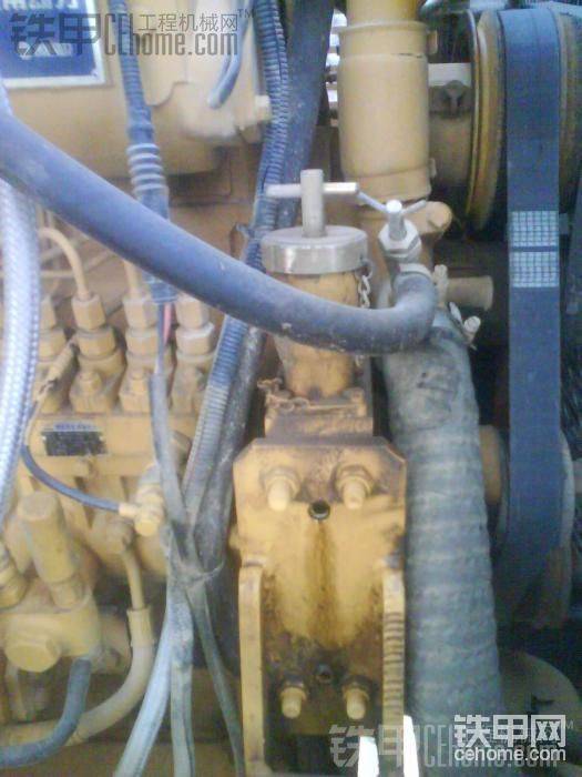

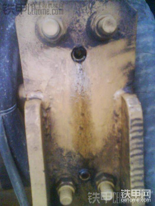

话说这龙工的机子这么爱漏油么? 弱弱的问下 这个地方漏油是什么问题?? 求请教

那个不是机油,那是排气管从二级过滤哩抽出来的灰尘 属于正常每个车都有吧!

发动机支脚的定位销空钻通了,找厂家要求三包即可
