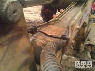

现在主要是想好看是吧 叫售后的亲自来给你焊接 我们那凯斯的就是的 售后的来焊接的 看不出来

最好按6楼的方法 我开的PC200小臂就是那样焊的 用的二保焊

我门着有个小松200臂也是这样裂的 我看他门是这样弄的``
hero
2010-03-16
6楼的说的那个很好``打V型沟``然后焊` 焊好了 在刨开里面加块钢板`
