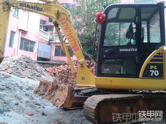

大家也看到了吧,我的机子贴的是70,呵呵,在外面比一般的60都要看上去大点呢,哈哈哈,一般人都不懂。。

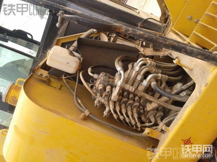

还有一个问题就是  这个地方 会有漏气的声音
售后也来看过了    说没问题   液压油回油的声音    机子都检查了 没有漏油  压力正常,机子500小时的时候 开始响的
一直当现在 。。。      就是开怠速一会响,收拉 大小臂,声音会停住下。
不知道有没有高手知道是怎么回事 是哪里问题 还是正常现象,售后说机子到后面都会有这个声音的 小弟新手  现在机子还在保, 知道的大哥说下,小弟感激不尽,小弟电话13879106124
后面附上工地图片
