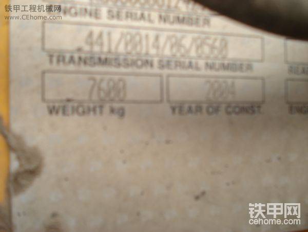

小弟才疏学浅写的有点乱大家将就着点吧;此车是山东省第2台单位2004年10月份单位87万顶账来的,
