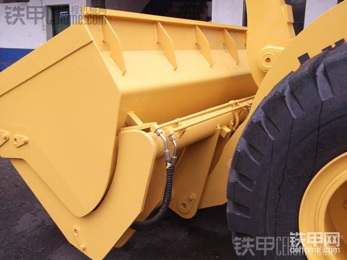

加大平斗,铲松散料用的!

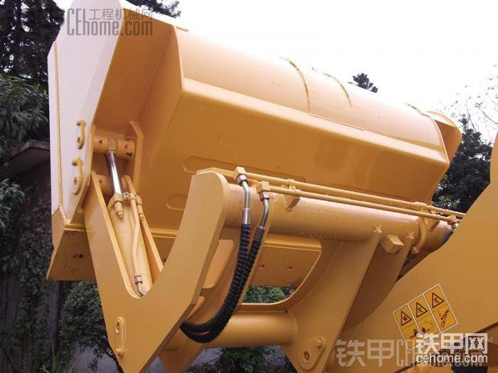

高卸斗的托架和斗体,看看销轴的位置大家知道怎么个卸料了吧!

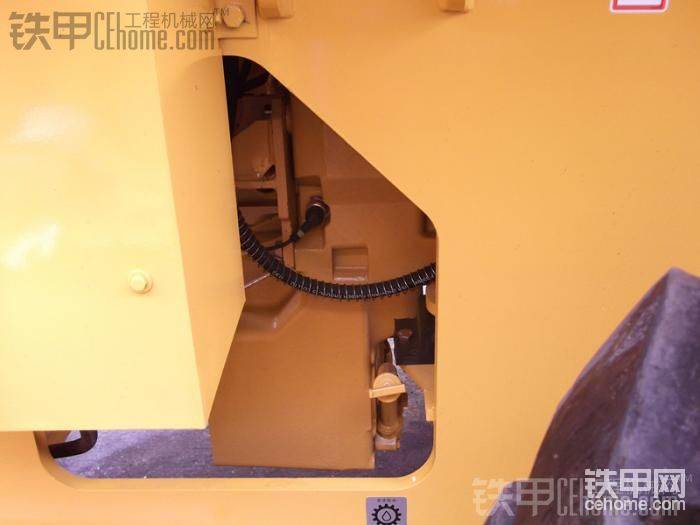

ZF箱,中间那个接头应该是速度传感器接头(呵呵,不是很清楚)

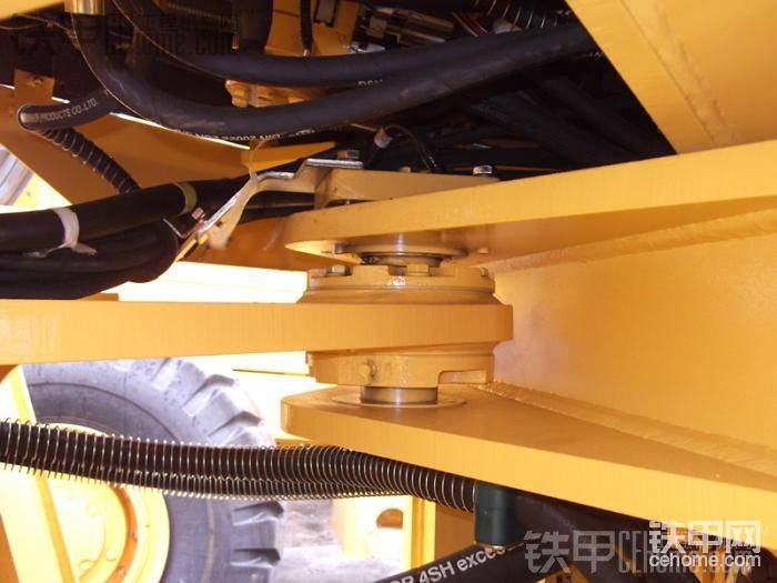

连接前后车架的上铰接销。

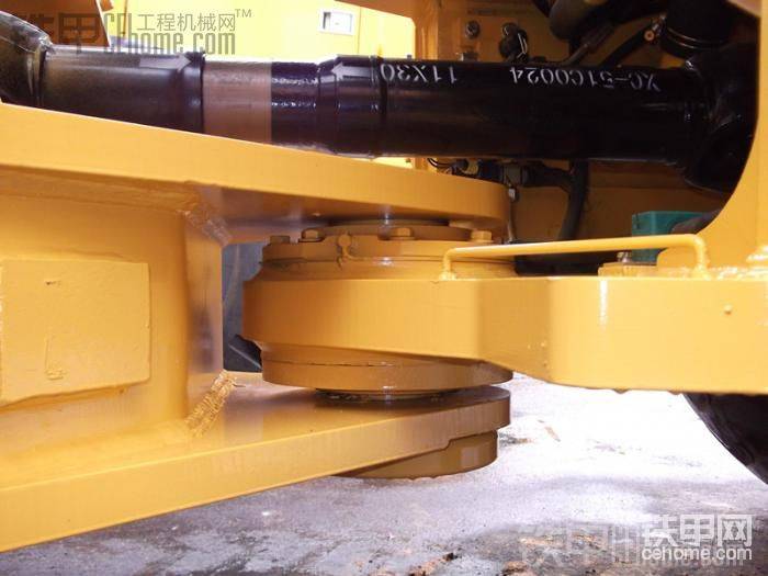

下铰接销,看上去好像比徐工用的板材薄一点点,但856的前后车架全部做过详细的应力实验,凭着良好的结构和板材,就有这个能力用这样的尺寸。

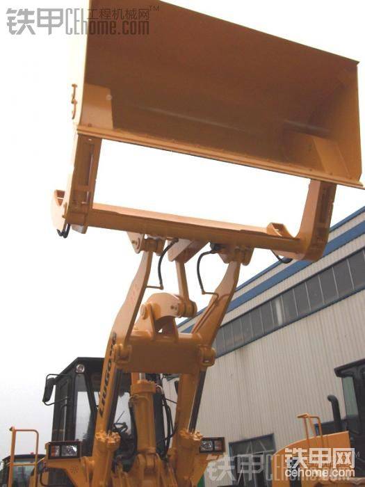

高卸斗打开
高卸斗打开,比加长臂还要高一节,再高的车厢也装得进去。
