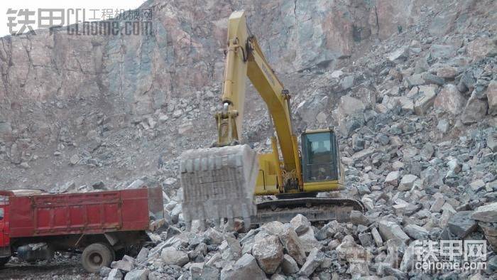

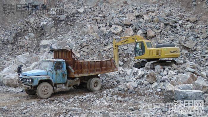

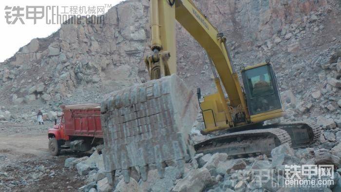

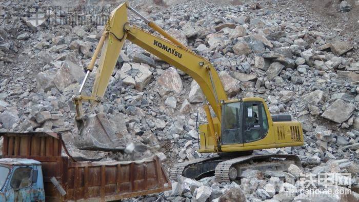

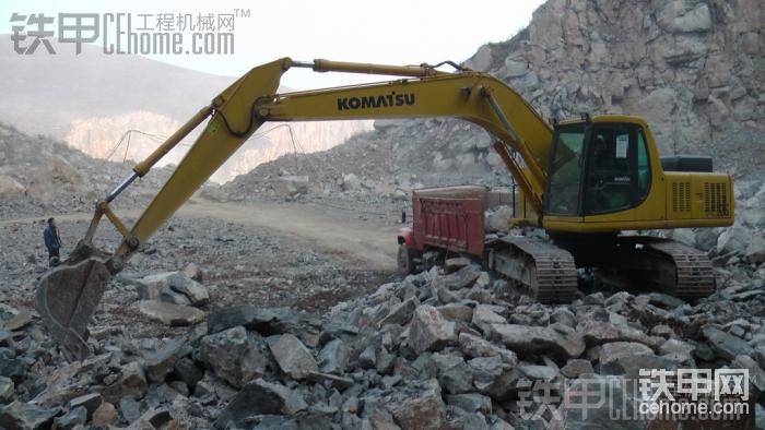

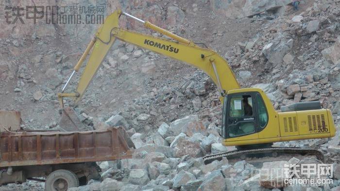

以上视频运行在陕县某石料场,运行2个月,连续运行最长时长4个小时15分,然后机手吃饭。
场地:石料场(都是石头,这该怎么描述?O(∩_∩)O~)
每天运行:上午3个小时(9:00-12:00),下午4个小时(13:30-17:30)。晚上3个小时(19:00——22:00).
铲斗:0.8立方;
平均一斗时长:10秒左右,我自己估计。拟上传一个10分钟的不剪辑的视频。请大家稍后观。
平均每小时耗电:57.18°。
平均每小时使用成本:57.18*(?电价我不太清楚,不太好意思)=??
司机2人,轮换。
中间出现的问题:小臂油缸漏油一次;电压不稳断电保护5次(自动停机,但立刻即可开机);连续运行26天后,停机全面检测,联动器松动一次。油温稍高,平均在75°,目前换了个风机,已经改进。
另外,这段时间洛阳一直下小雨,但洛阳城市正在道路大修(新来个市委书记,新官上任三把火。哎,不管纳税人同意不同意,直接把钱用了)石料场老板要求挖机不停(期间换了个司机,原来司机受不了,都是石头,活太累),石料每天直接运到洛阳市区。
