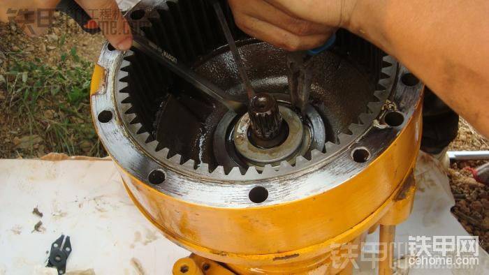

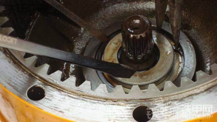

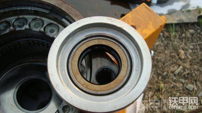

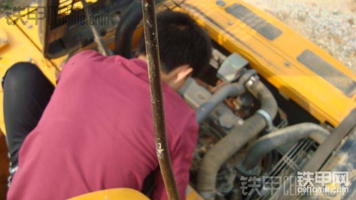

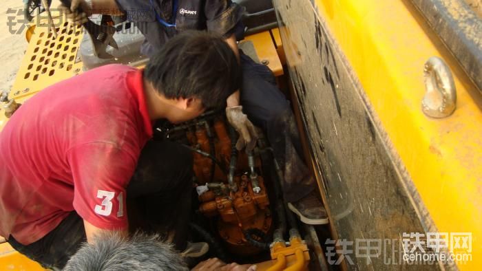

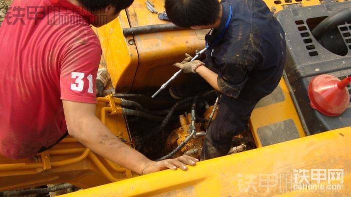

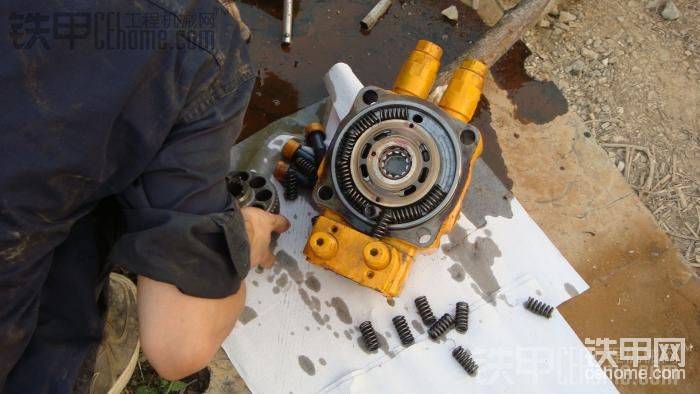

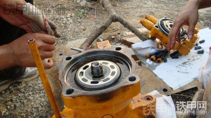

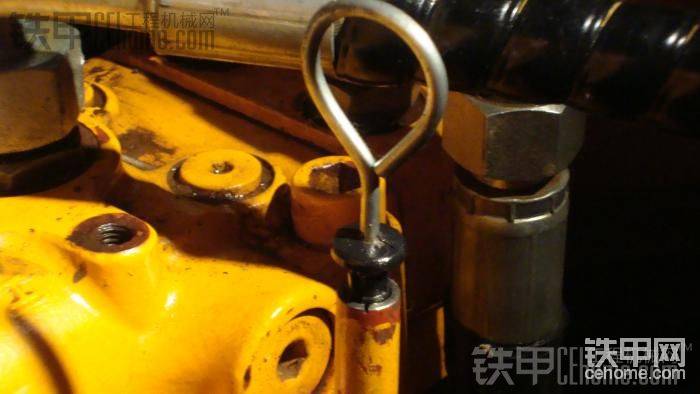

三一,今天修旋转泵了,但修完装好又出现新问题,大家帮看看

领星行
2018-03-11

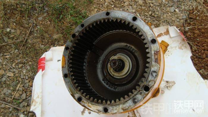

齿圈没对好 齿圈装反了

鸦片
2018-03-11
尺子下不去,说明安装的不好

像三一等国产机用的回转都是日本KPM川崎的,很容易打掉!我公司有整个齿轮箱总成销售,韩国KBG品牌!

微笑宝贝
2018-03-11
减速箱安装有问题吧,不然油尺应该可以放到底
