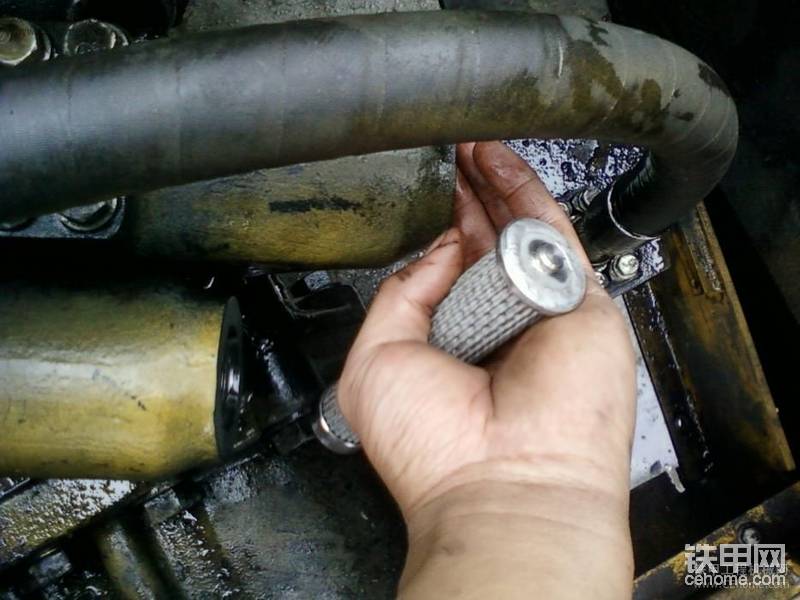

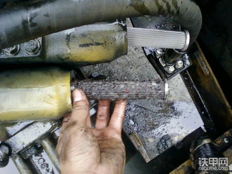

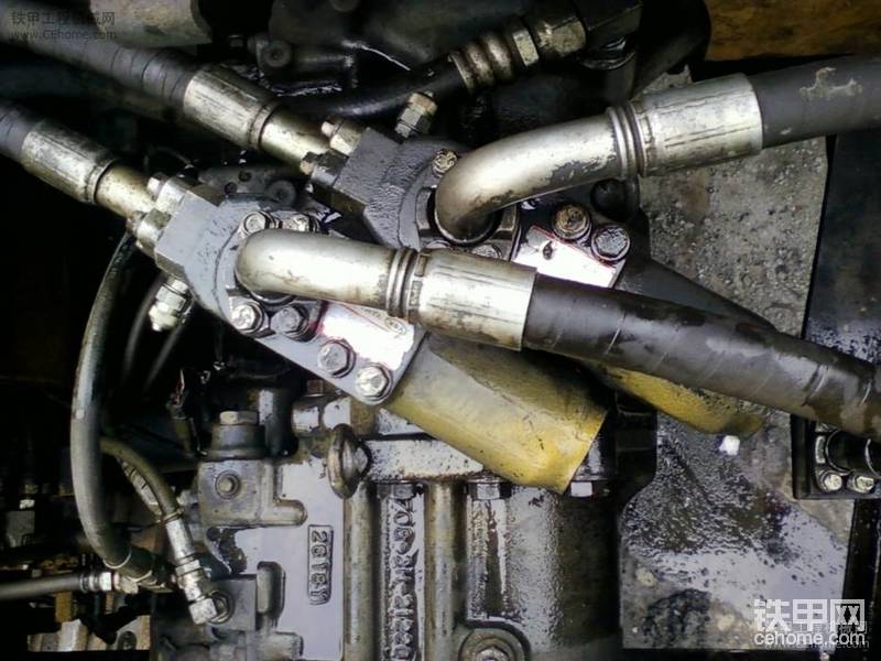

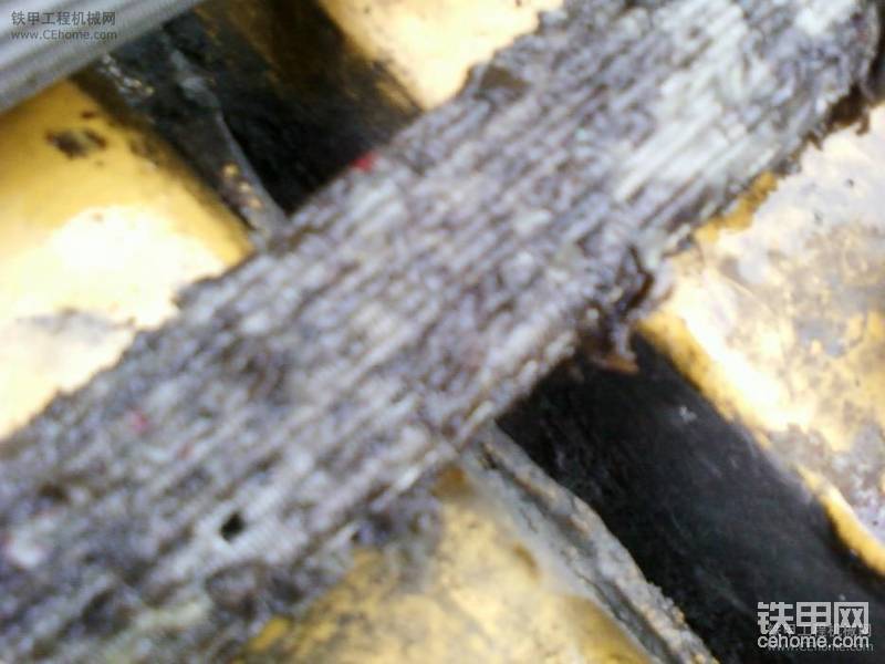

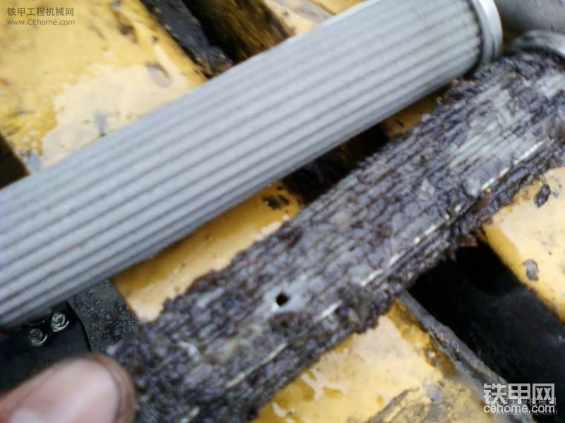

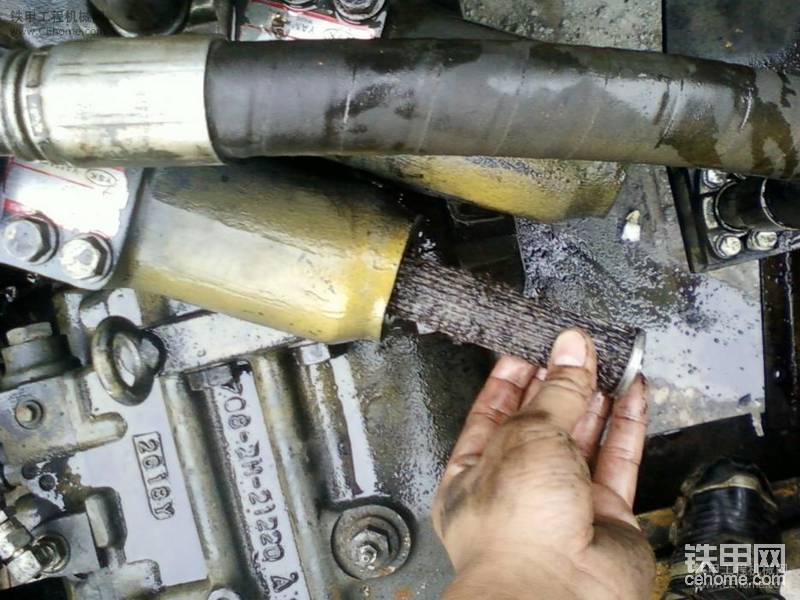

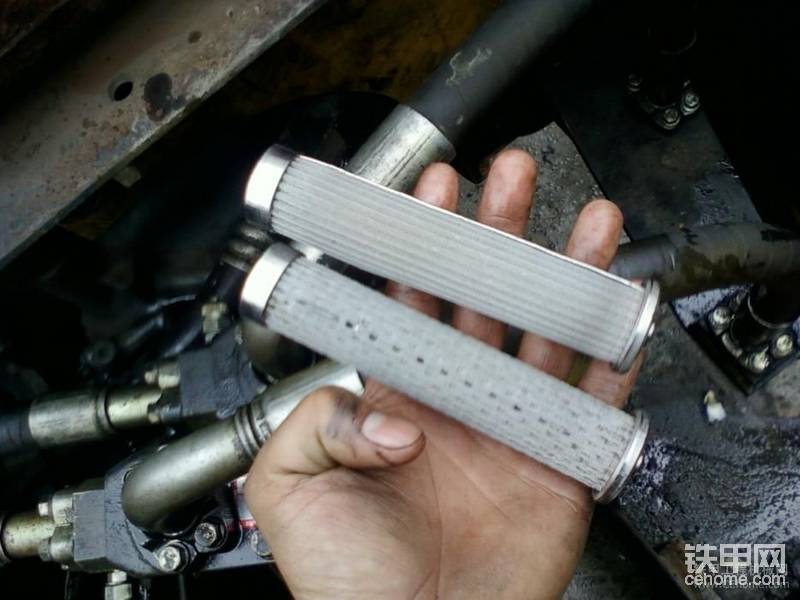

修之前是部烂车 被人家修了之后还是部烂车 之后拖到我们这里来检修 启动困难 行走跑偏 此车给我的感觉就是憋压导致启动困难 总是感觉想呼气呼不动 想吹起吹不出的感觉 测压是空载高速居然达到100公斤 这是何其的高啊 之前一直测的都是后泵的压力前泵的压力没测(纯属失误之举) 把主阀能拆的阀全拆了 溢流阀 卸荷阀 安全吸油阀 主阀 选择阀 压力补偿阀 等等能拆的都拆了 还是一个样 就在无奈之际 突然看到小松360-7宣传画册的上面介绍 恍然大悟 主泵上面的两个在线滤芯让我给忽略了 立马行动 动起来 不说废话了 上图把 忘了说了 那些杂物就是罪魁祸首 据本人观察那些杂物 居然是报纸 深思熟虑的以下 做出以下判断 :这些东西是之前的维修人员 用报纸将拆下的液压泵的后泵出油口堵住 装管子的时候往拿了 就这么简单
