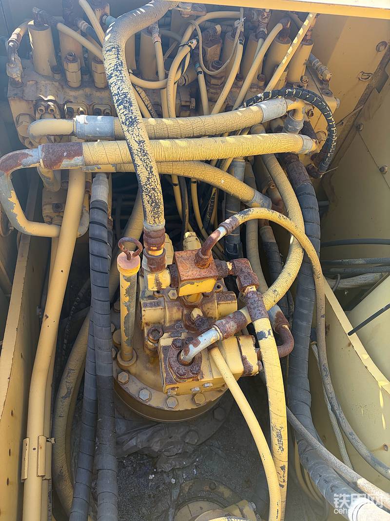

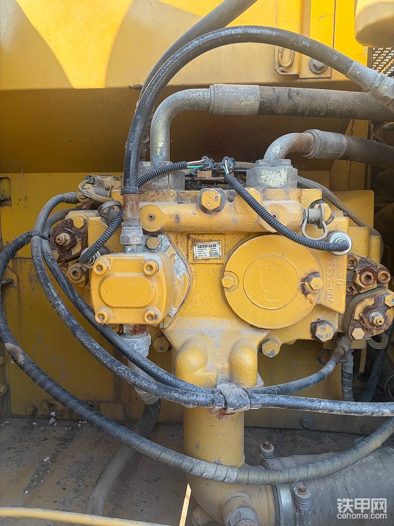

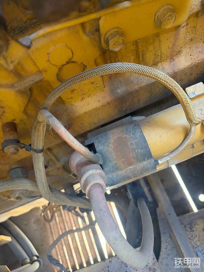

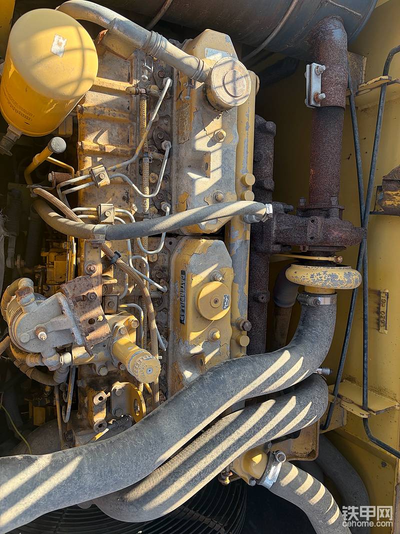

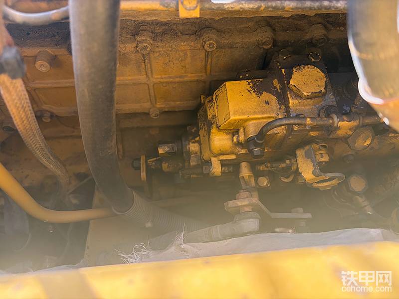

以我二十多年在CAT代理商技术工作的经历看,这应当是AMC开头的挖掘机,但是液压泵不是原厂(起码不是原厂零件),柴油滤换过总成,履带板跟小时数不符,漏油情况不符,

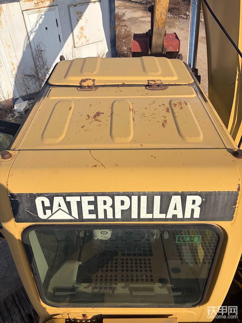

这是AI吧?人家楼主明明说是320C,他连图都不看,就是回帖说神钢,太没有面子啦!但是谁都不信,只有这小时数,那时候,都改机器的时间。

你咋看出来这个液压泵不正常的
回复
柴油滤芯为啥换,加了加热器,原车的还在
回复
