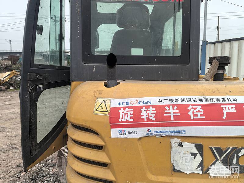

先来说说故障现象,徐工60国三国产洋马98柴油发动机,这次回来下拖车发现排气气味不一样,还有淡淡的黑烟,怠速,工作都有淡淡的黑烟,靠近还有辣眼睛的现象,以我30几年专业维修柴油发动机的经验,第一就判断喷油器的问题,最先是判断喷油嘴雾化不好,产生燃烧不充分,以为是自己用的柴油里面兑了废机油产生的问题,

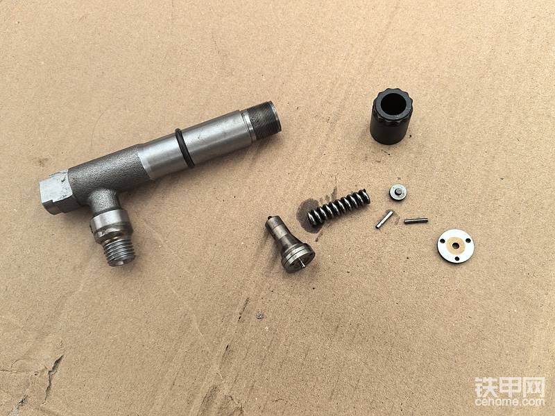

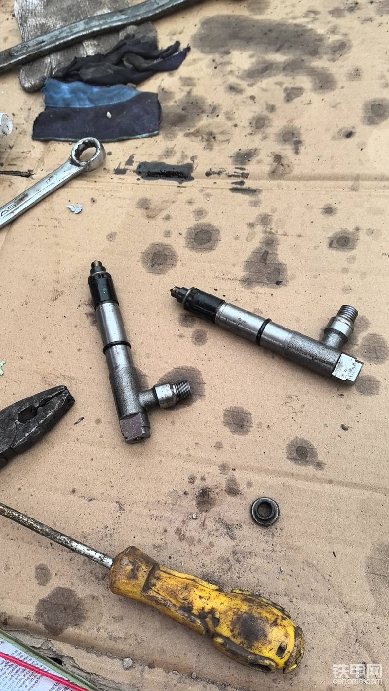

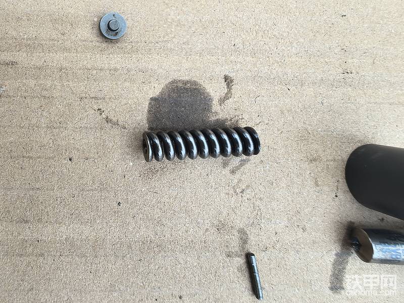

喷油器全部拆开就只有这点点配件,
喷油器全部拆开就只有这点点配件,

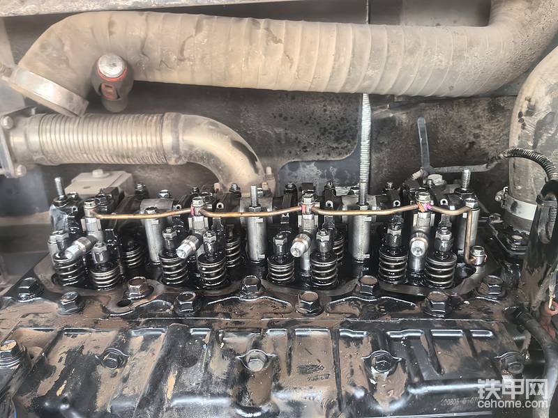

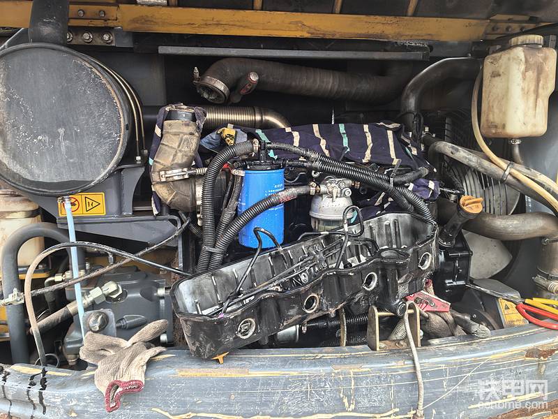

那就先拆吧,第一次拆这种结构的发动机,气门室盖粘到气缸盖上,差点没有拿下来,费了好大的劲才拆下来,

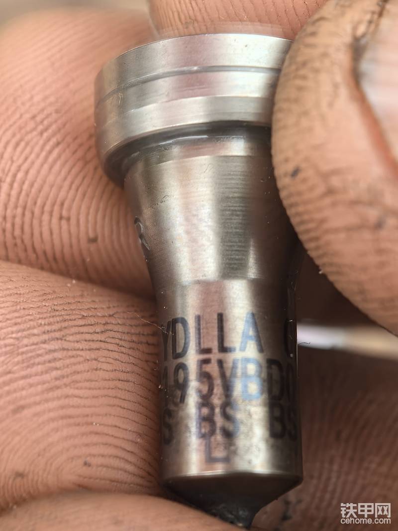

这个就是喷油嘴,按到喷油器上的,只要保养好了,原装喷油嘴是非常耐用的,拆下记录型号,找故障点,压力上不去就是压力弹簧变软造成的,这种喷油器是用喷油器专用调整垫片,靠加减垫片来调喷油压力
这个就是喷油器总成,(喷油嘴按在上面的),一个缸一个,4个缸就是4个

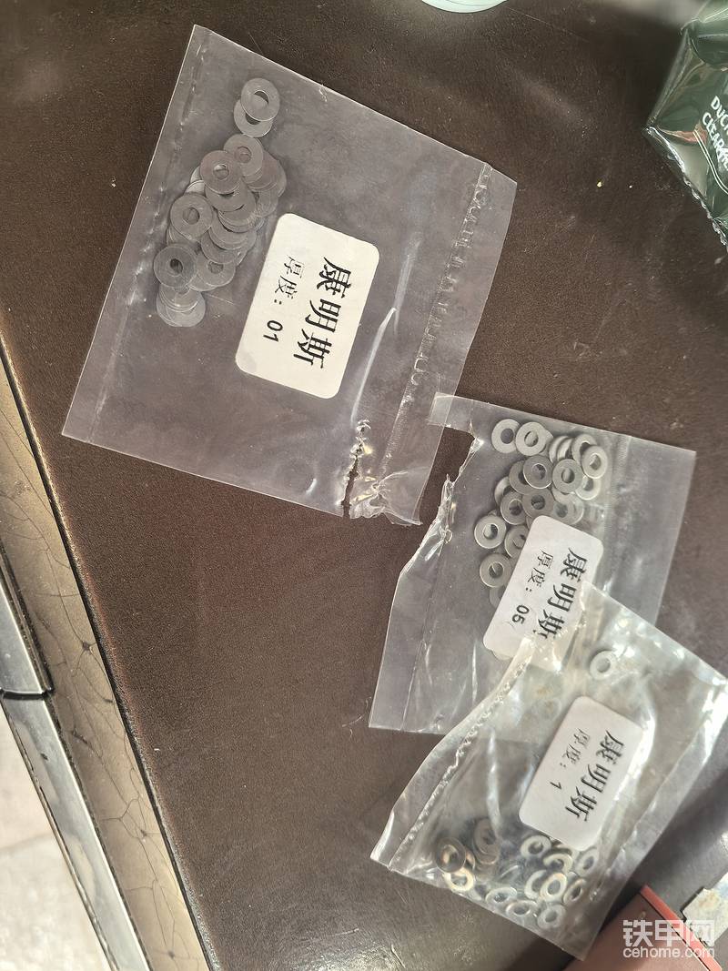

根据尺寸上的对比,和康明斯的是一样的尺寸,既然是调整垫片,肯定厚度不能买太厚的,0.1毫米,0.5毫米,1毫米的都得买上,一包5块钱50片,三包15块钱,就是快递停了,发的顺丰航空,运费比配件贵多了,在贵还得买,垫片垫到弹簧上的,10兆帕用0.5毫米的一片就够了,如果高于20兆帕,又得拆掉,取掉0.5毫米的,用3到4张0.1毫米的慢慢试,试到19到21兆帕就可以,

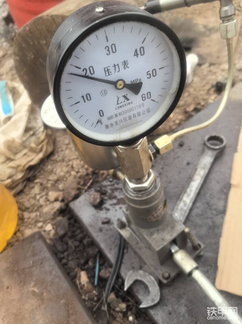

用喷油器试验台,慢慢压,压到19到21兆帕喷油就可以,这种加减垫片的不好调,所以误差比较大
