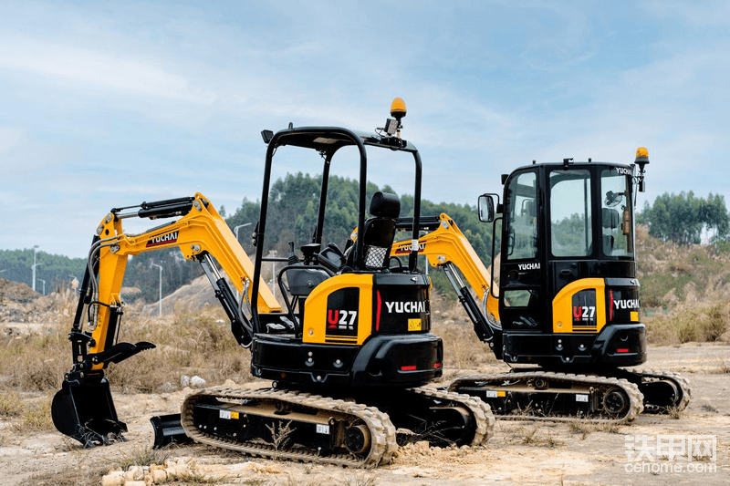

玉柴挖掘机欧盟认证合规要点总结📌
1. 机械安全认证(CE-MD)
法规与标准:现行执行 2006/42/EC,2027 年起将适用 Regulation (EU) 2023/1230,核心标准为 EN ISO 20474-1/-5、EN 1088。
关键要求:需标配 ROPS(防翻滚)、FOPS(防落物)驾驶室,设置紧急停机装置与机械稳定性防护;2027 年后新增网络安全、软件更新合规设计。
玉柴适配:Z25/Y60E 机型已搭载加强型 ROPS/FOPS 驾驶室,紧急停机系统集成于操作手柄;并提前布局软件更新合规模块,以应对 2027 年新规。
