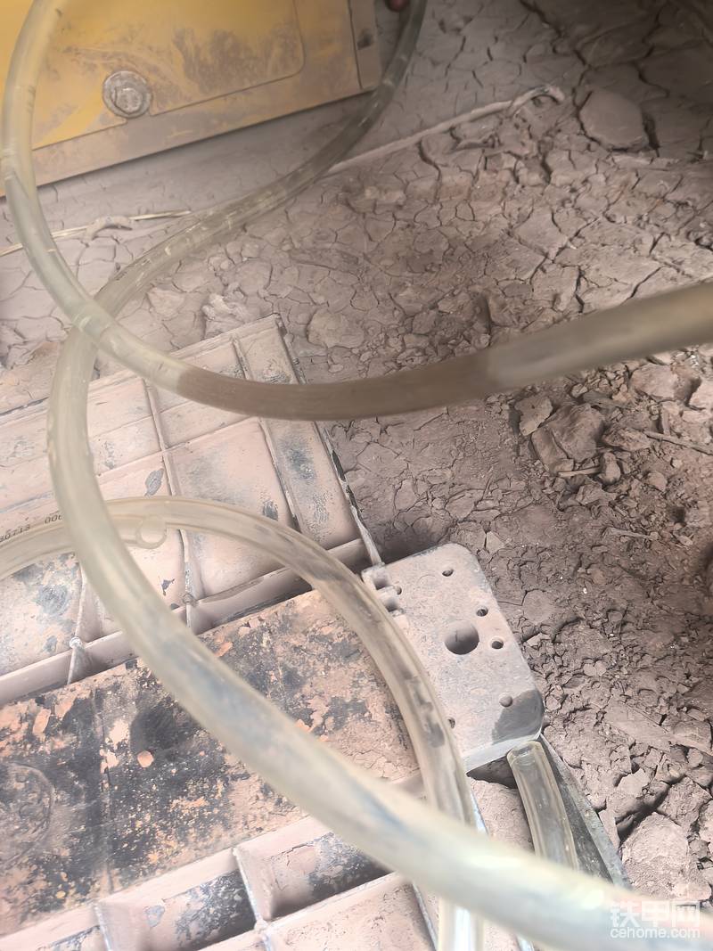

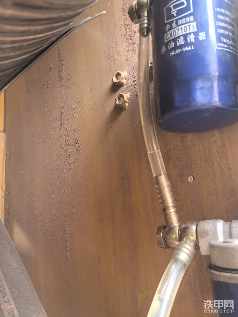

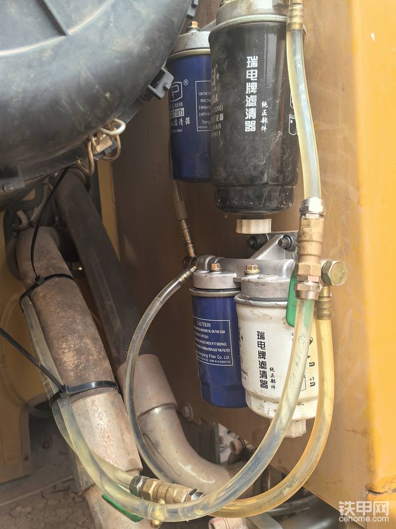

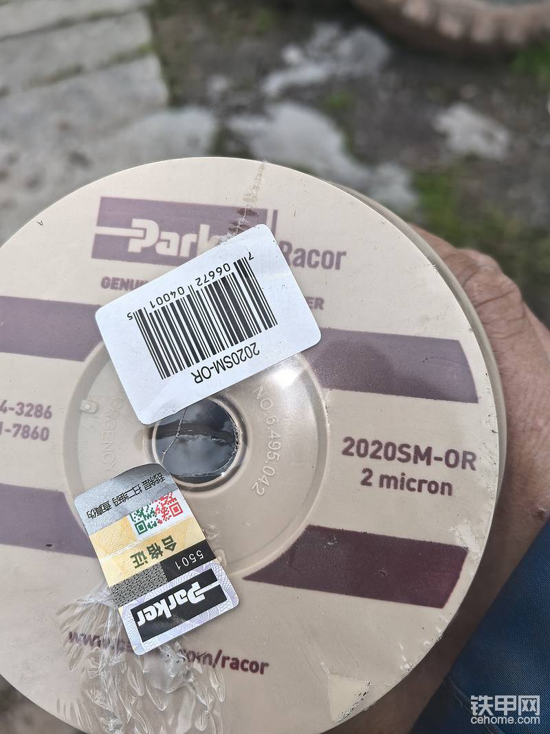

前面两个滤芯过来的柴油,用加长接头合并在一起进入派克滤芯进行更精细化的过滤,也带沉淀水份的功能

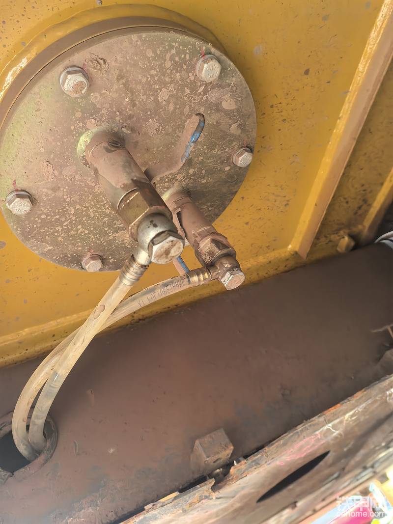

这个就是油箱里面的水,直接进滤芯里面进行沉淀,油箱里面随时都不可能有水沉淀

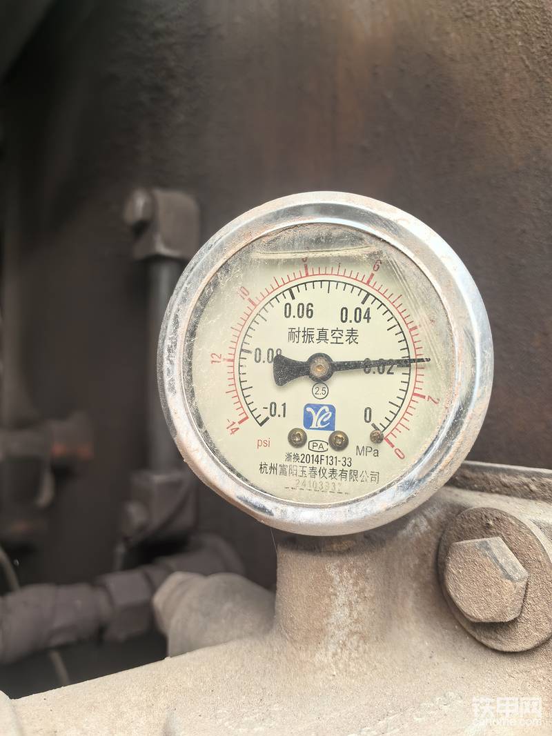

我们另外一台车也改了用了几年的,加了一个真空表,随时可以显示滤芯堵塞情况

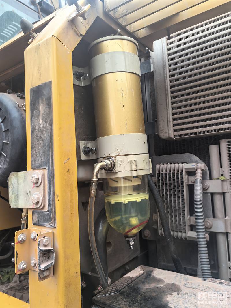

两个滤芯出油口并连在一起,出油阻力更小
两个滤芯出油口并连在一起,出油阻力更小

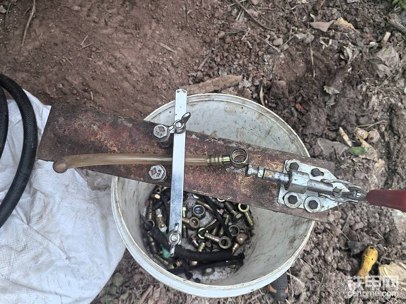

自己锚的接头
自己锚的接头

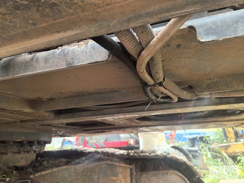

派克到原车滤芯上管路用的内径12的,大一点阻力小点
就到原车油水分离器就可以,在把原车滤芯换一下就等,4000小时换一次派克滤芯就OK
