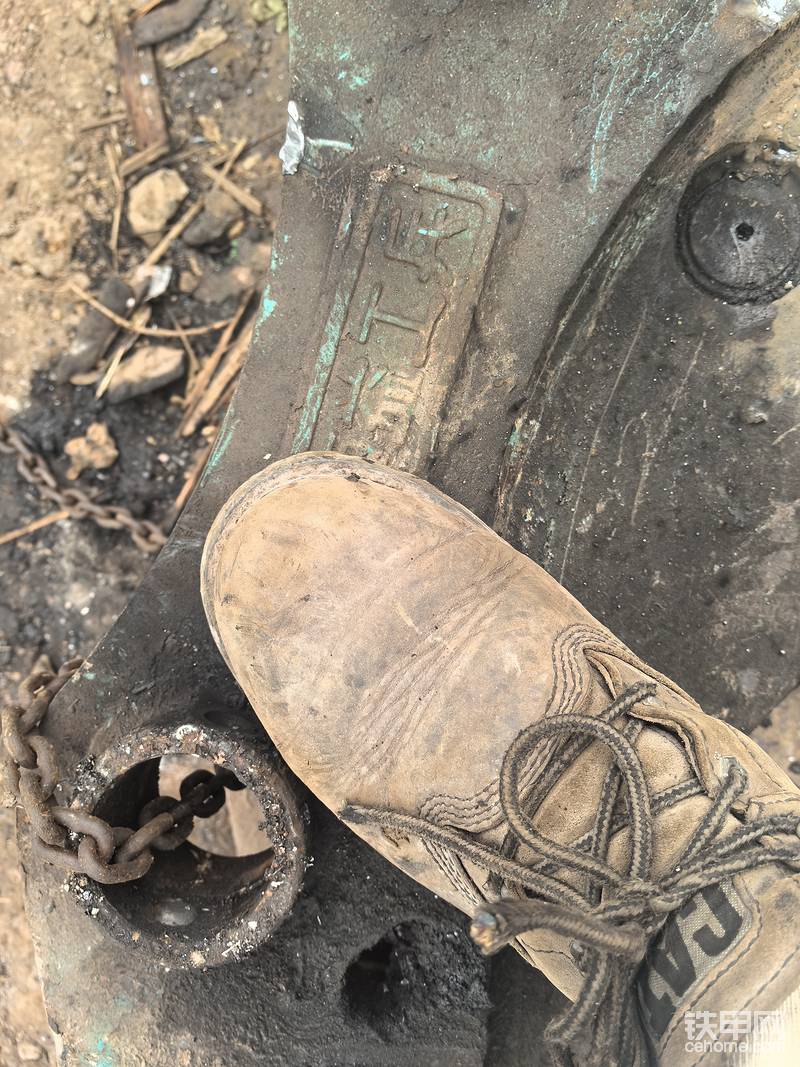

这一台是我在网上买的二手快换,当时看着还可以,也用了有3个月左右,当时拿回来该改的也改过,油缸也把油封换过,现在油缸干干净净没有漏油痕迹

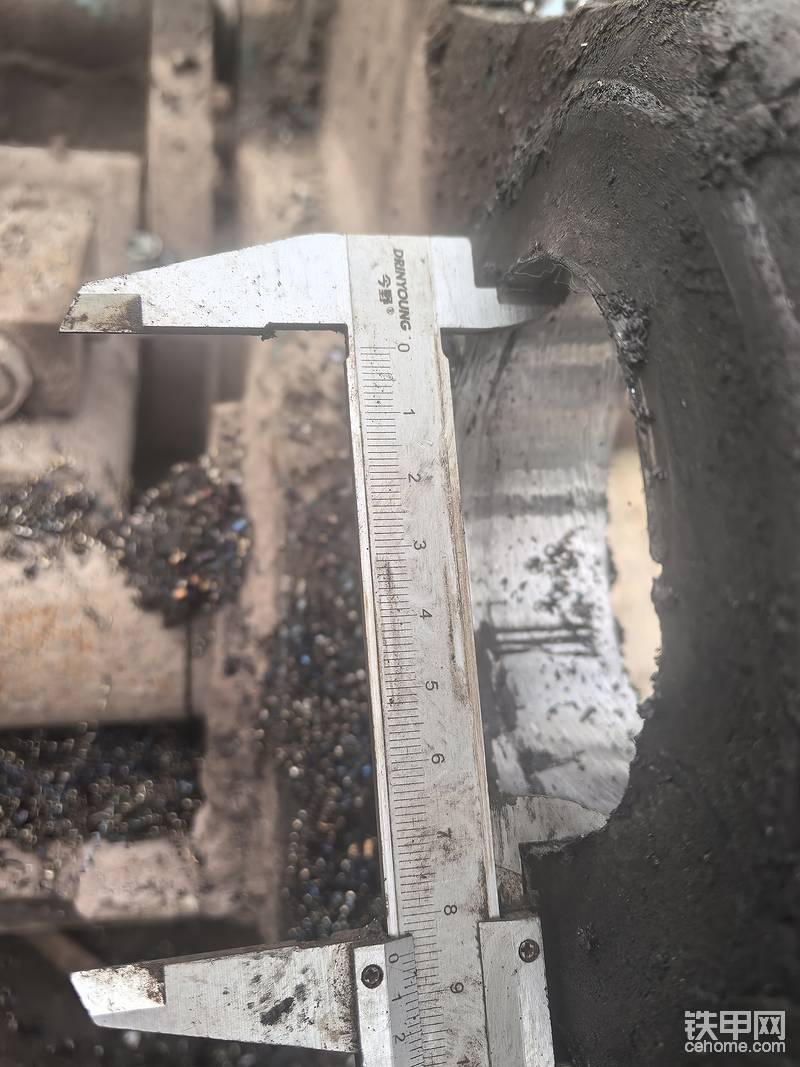

本来是60的
本来是60的
这个也是最后镗好的尺寸,感觉比较好,表面硬度也够,很多说没有以前硬,只能说你不懂

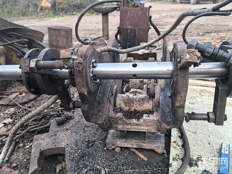

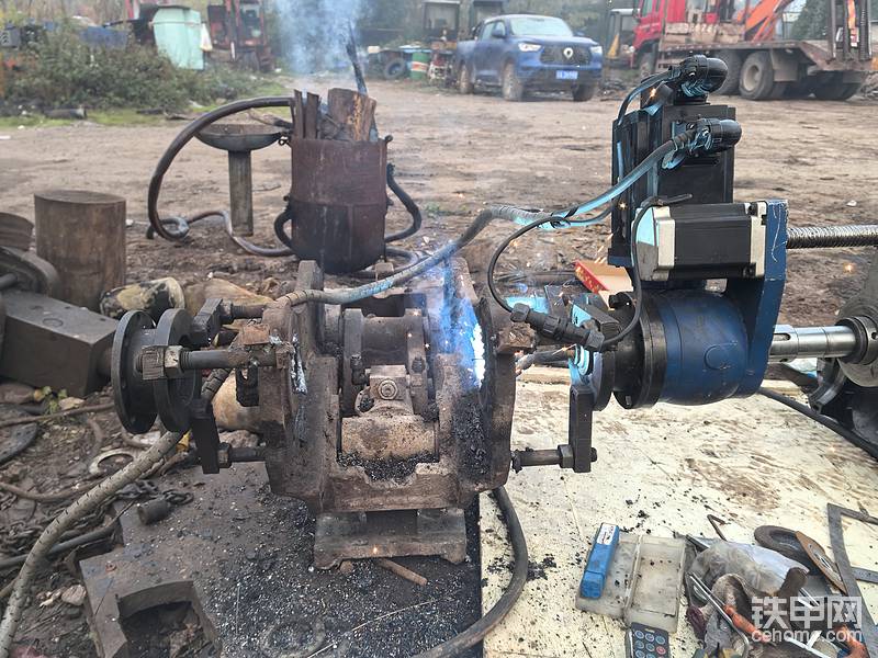

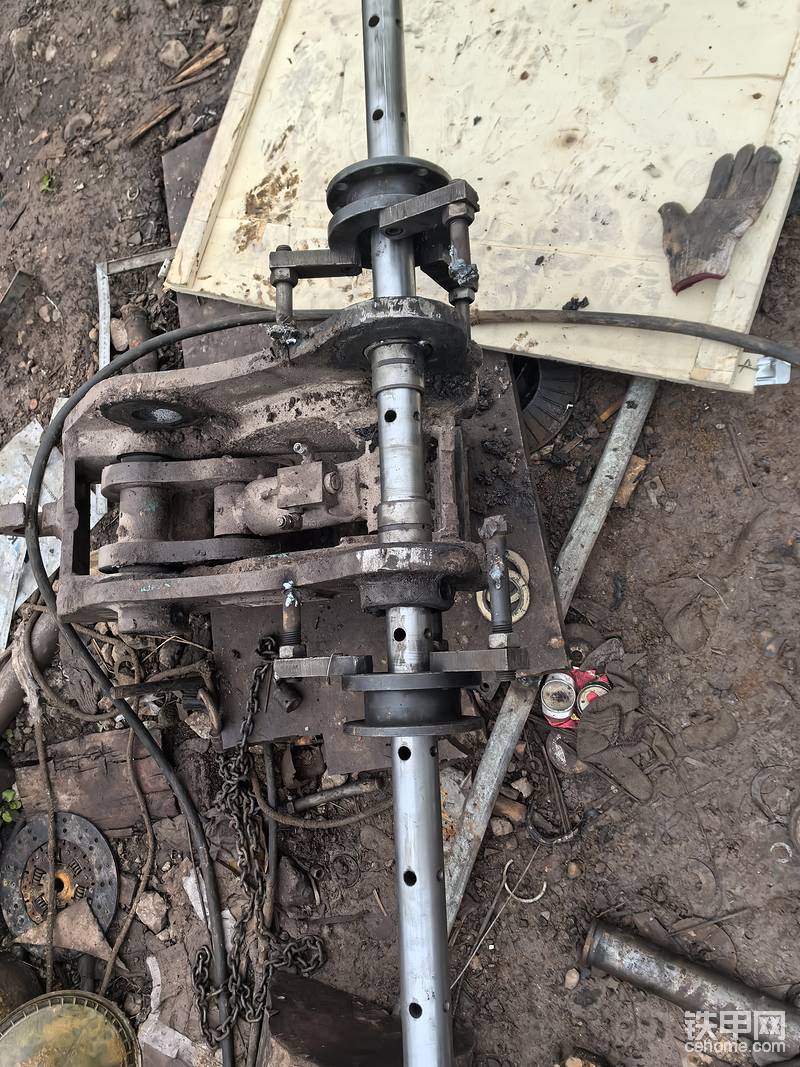

我用的是套子定位法,两边孔用差不多的套子,内孔是50的就可以,量好尺寸,把镗杆架点一下,三个位置点好就可以焊牢,取下套子,装上减速机

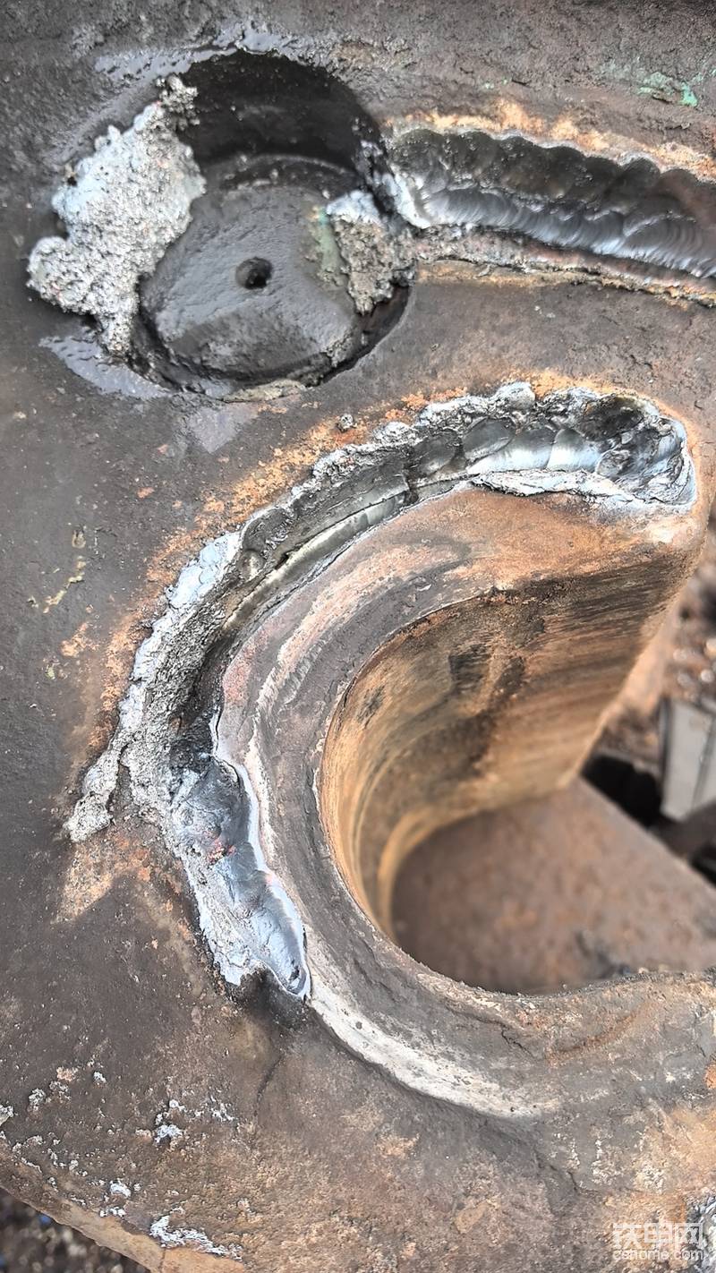

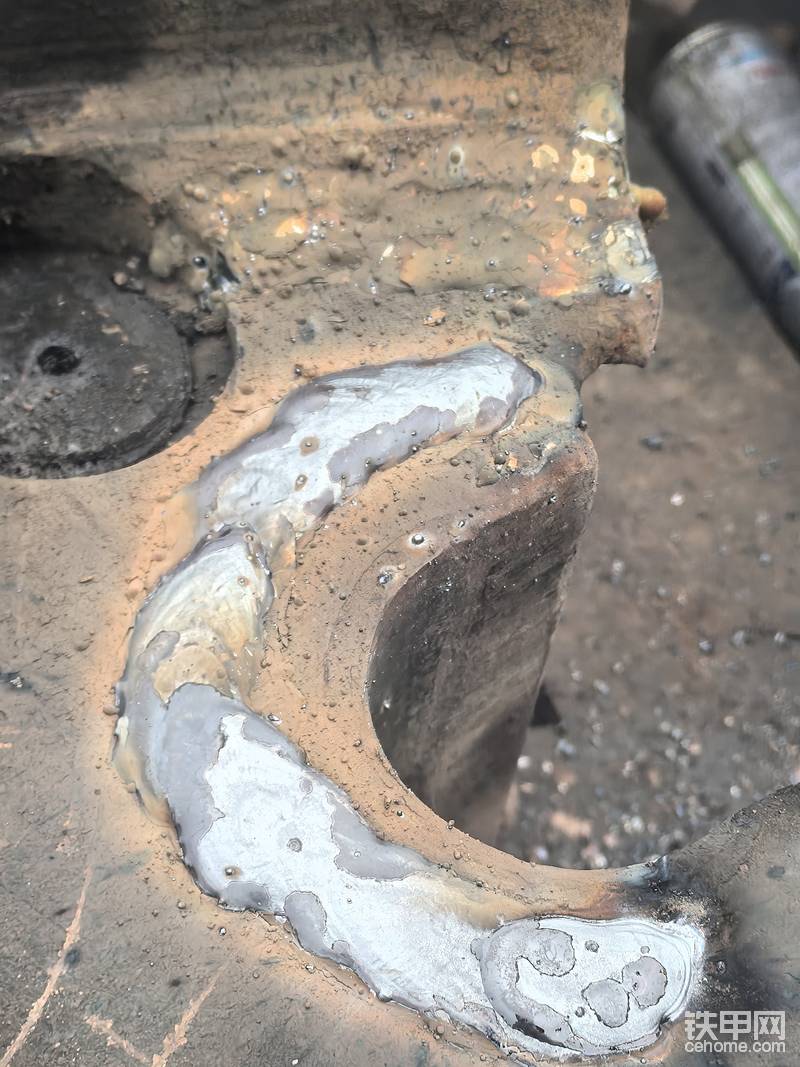

大电流二保焊焊平,这个快换就算维修完成,比新的还耐用,当时买回来虎口我也重新做过的,不存在断销子的问题,

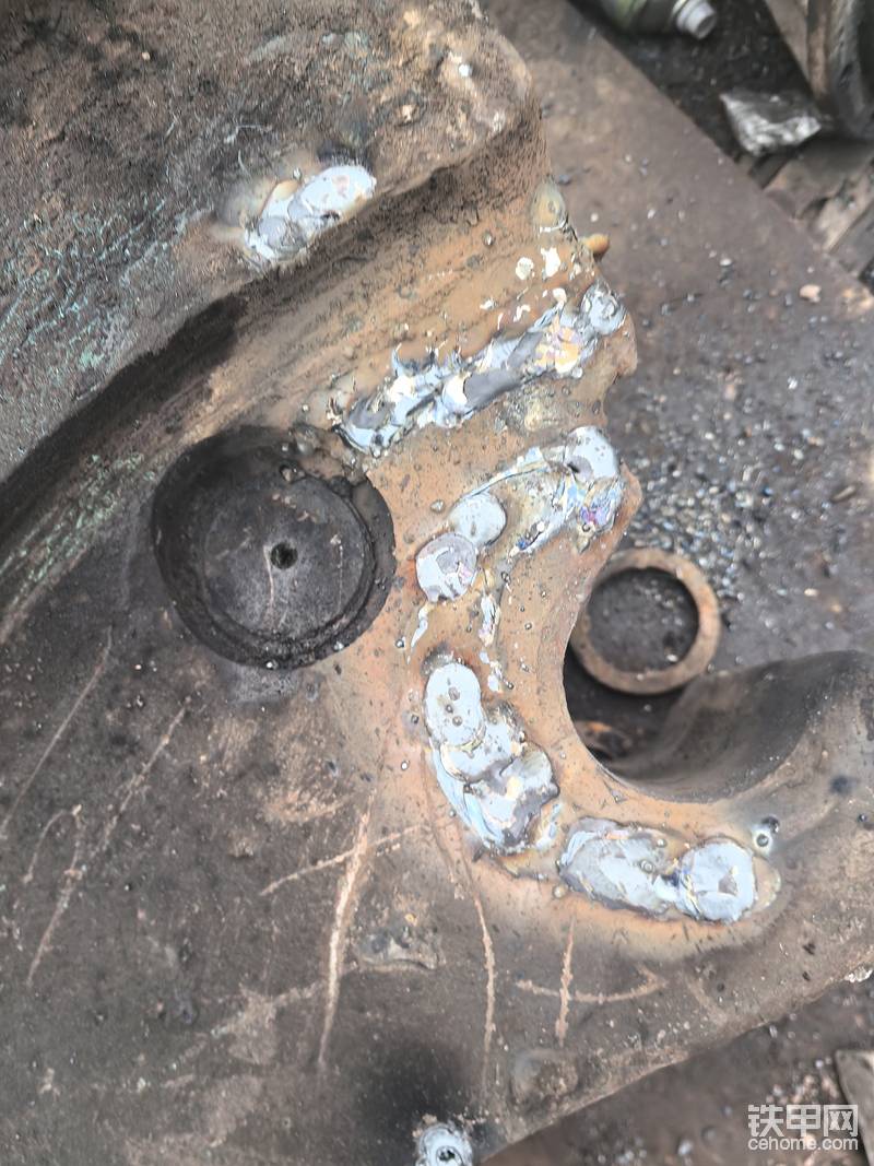

用自动补焊机,一层一层的焊到60以下,这一步都把我整了近2天时间,孔太大了,焊了一层还得镗一下,在补焊,在镗,心中万马奔腾,

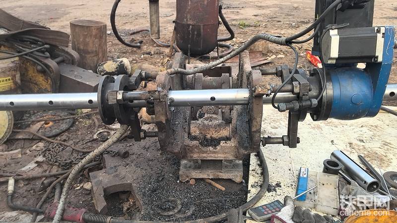

不停的装镗杆,拆镗杆,装自动焊接,
不停的装镗杆,拆镗杆,装自动焊接,
前前后后搞了三天时间
前前后后搞了三天时间
焊接快换厂家不是做不好,我感觉厂家是根本不想做好,马马虎虎,只要能用就可以,不管后面能用多久
