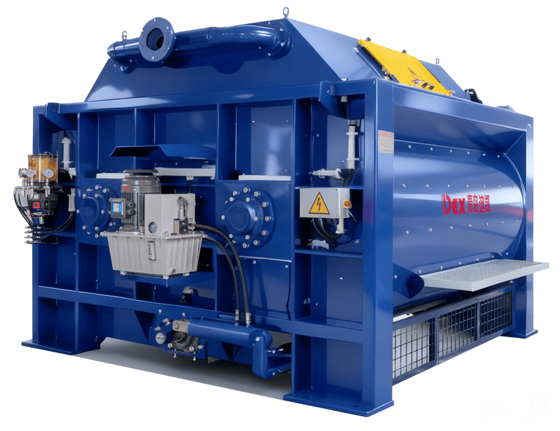

强制式搅拌机则采用"强制剪切"原理,固定筒体内的搅拌轴带动叶片高速旋转,对物料形成挤压、翻转与剪切作用。双卧轴机型通过双轴反向旋转构建对流循环,使其能高效处理干硬性混凝土及轻骨料混凝土,适配大型作业。
