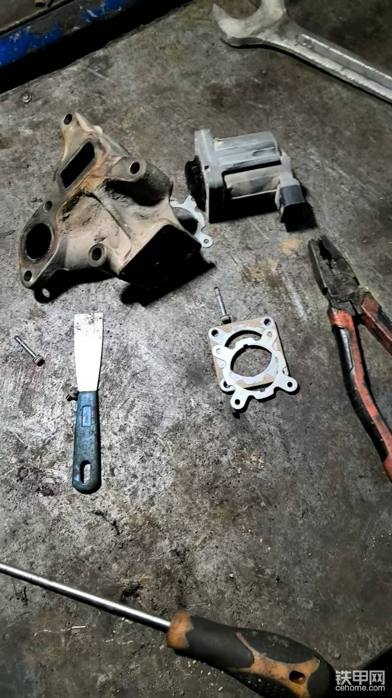

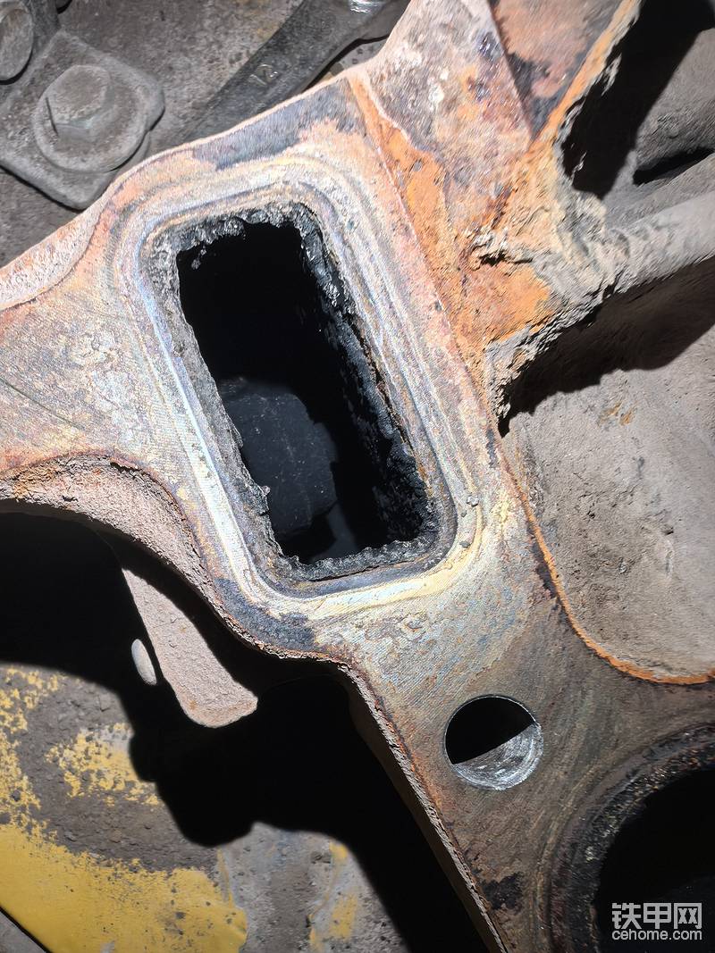

维修挖机省钱第七部-清洗三一155EGR阀
老玩童
2026-01-01
今天检查一点黑烟看不见,感觉比新发动机还好

很大程度上是因为油太差

这个感觉要定期清洗一下
回复
很多车都会遇到这种情况,和燃油也有一定关系,但是你就找不出来不排黑烟的发动机,国4国6,只是把黑烟集中起来,最后处理掉,所以看不到黑烟,其实也会发生EGR阀阀卡的问题
