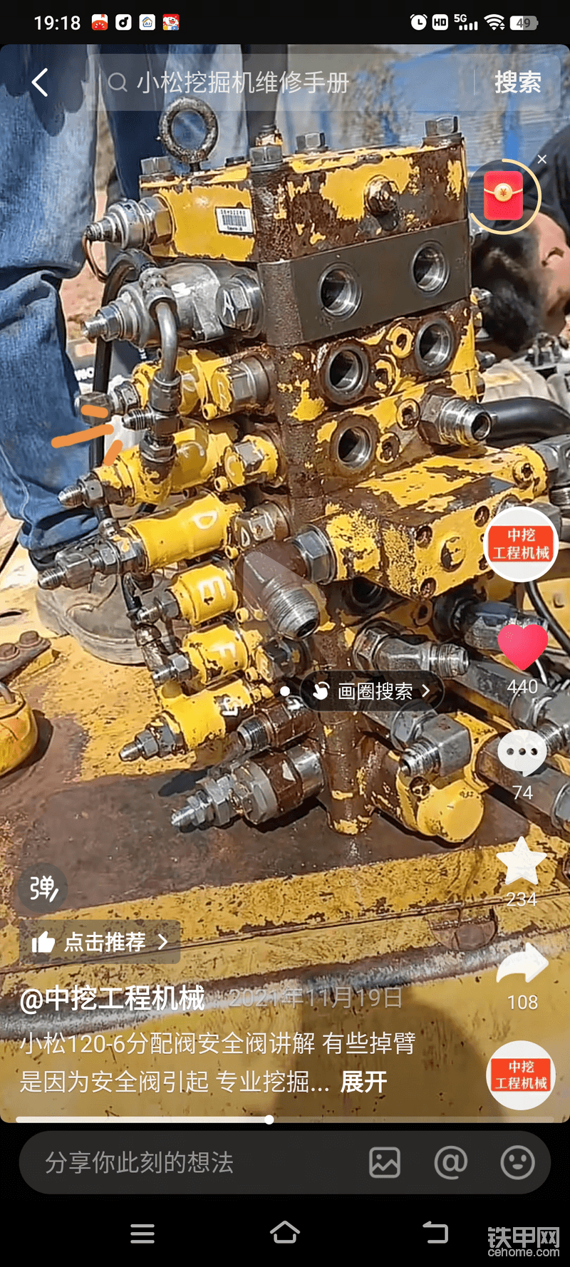

请问小松120-6eo换错了一条液压管换
星空下的传说
2025-12-30

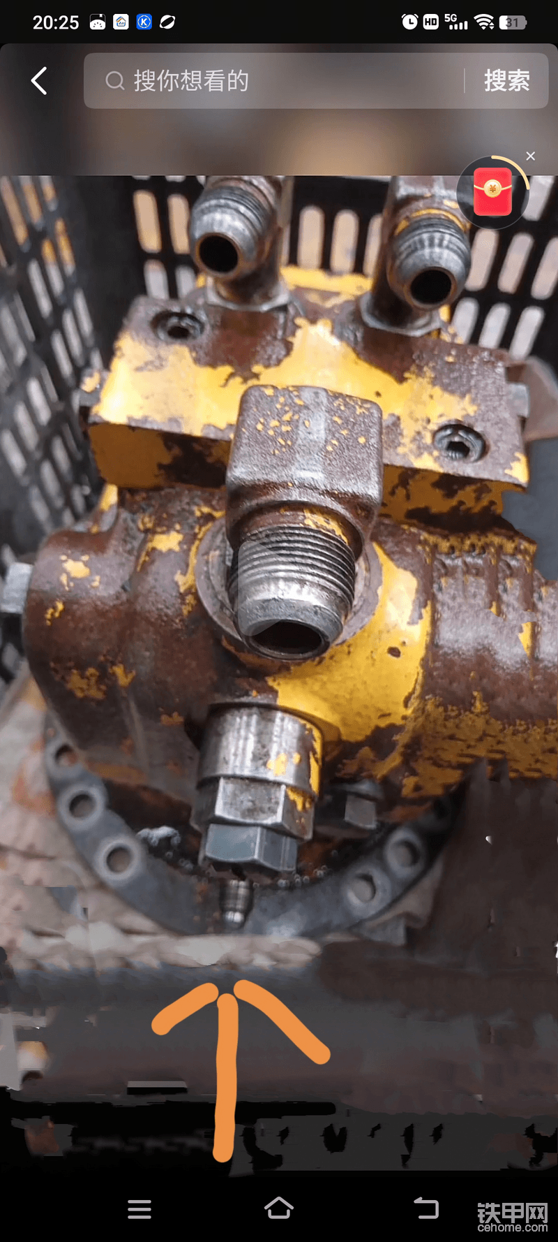

那位师傅知道的,我把旋转马达的管装到这里了,换回来,做中臂和旋转动作就会行走变快挡
挖机铁臂膊78
2025-12-30
是不是换管时碰动行走阀的调整螺丝了?先核对下螺丝位置对不对~
挖机金钱豹子1863
2025-12-30
是不是换管后中臂旋转的油串到行走回路了?先看看主阀有没有卡滞~
manwang-
2025-12-30
你又换错啦!
挖机金眼彪220
2025-12-30
是不是换管后没排液压系统空气啊?先试试排排气,再看看行走压力对不对。
挖机马王神1858
2025-12-29
估计是换管时液压回路串油了,先检查下刚换的管接头有没有接错漏液!
