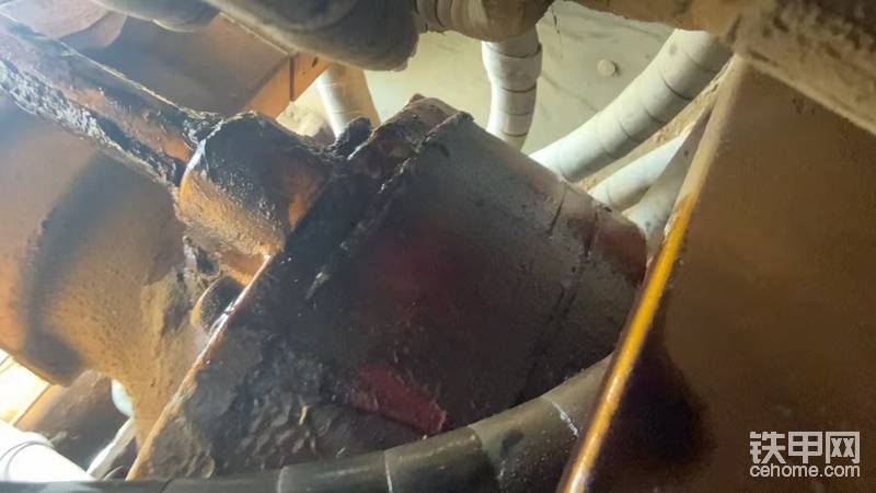

看样子,是回转减速器漏油,你先检查减速器加润滑油 不能过量,如果还是油尺上面漏油,是回转马达漏油,。 你需要说清型号,估计这是二十吨左右的机器,如果是回转马达漏油,需要换油封,更换马达上下轴承,不能含糊,这部件一点也不能漏油。

可能是密封件有点渗油,先留意着,再漏的话得赶紧检查油封~

回转漏油大概率是油封老化了,赶紧检查下,别等漏多了伤回转件。

擦干净后没有漏
擦干净又不漏油不知道啥情况
