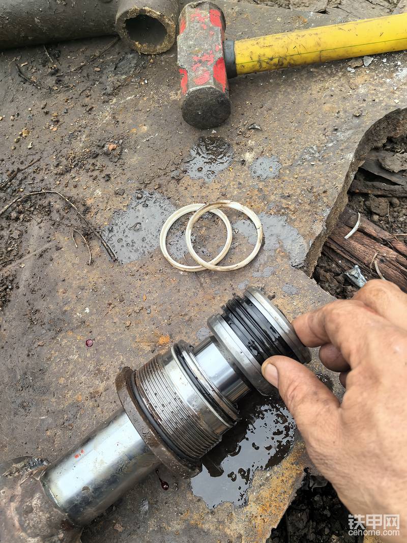

挖机液压快换油缸非常容易出问题,2/3年就要换一次油封,基本上都是换总成,6/700块钱吧,内卷太严重,能修就修,坚决不换,节约下来的去喝点小酒,吃顿烧烤还是可以的,
掉斗基本上就是这个主油封损坏,换一个就可以了,网上10多块钱一个还包邮
一次性都是5套5套的买,不值钱,总比换总成便宜多了,自己修把活塞重新做过,尺寸变一下,油封就很耐用

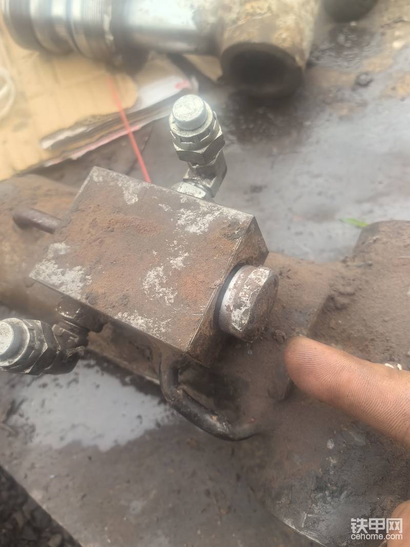

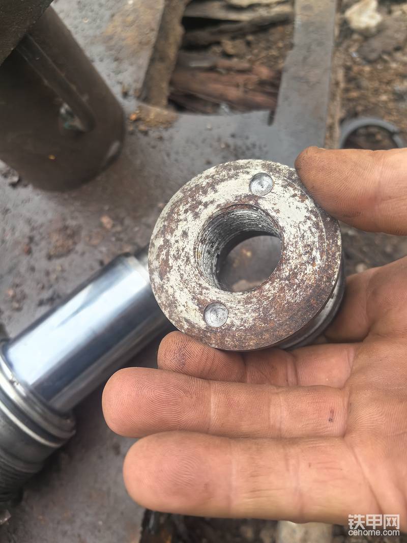

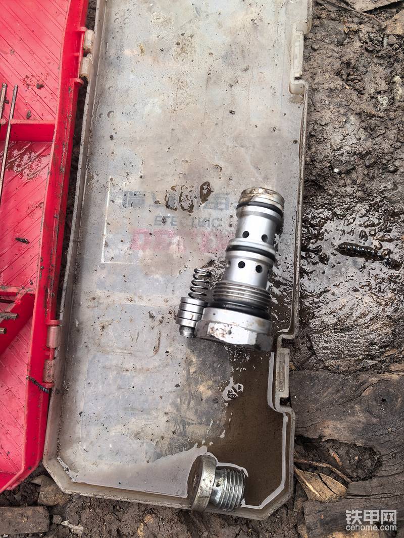

液压锁在这个位置,
液压锁在这个位置,

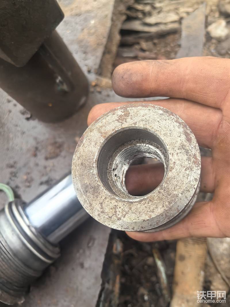

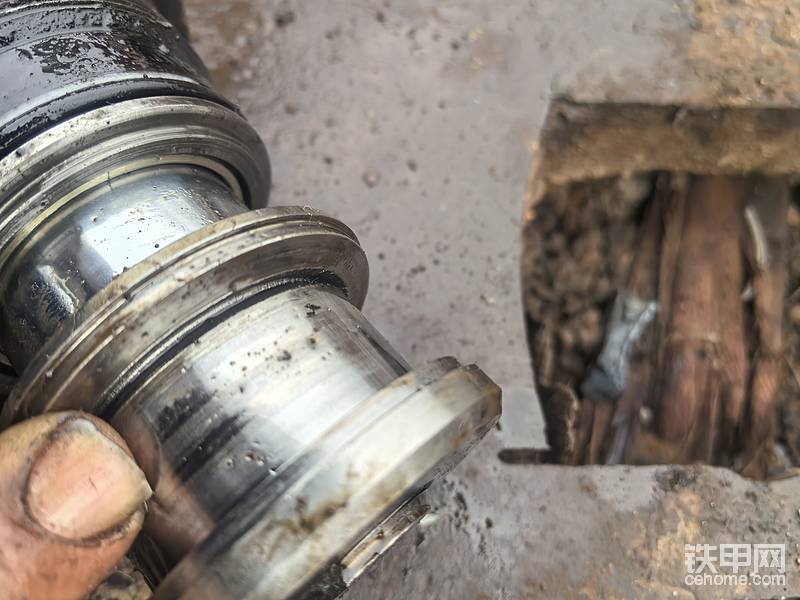

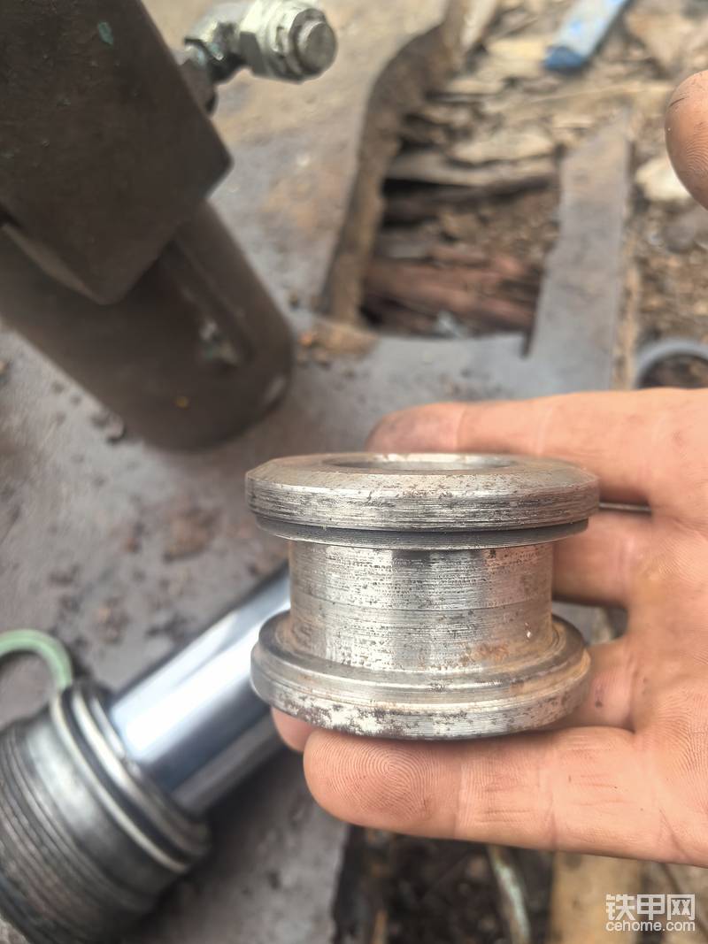

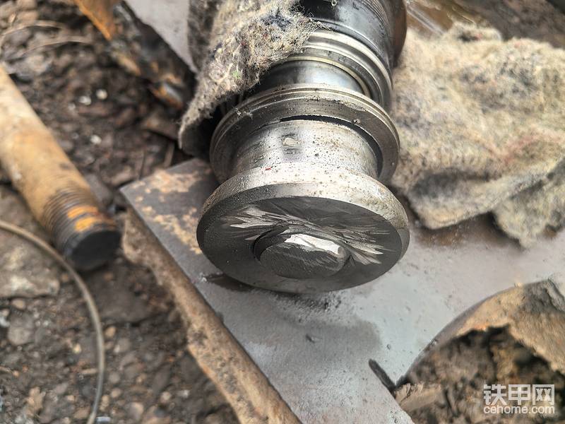

买的旧快换,发现是油缸有问题,拆开油缸活塞损坏,活塞自己做了两个

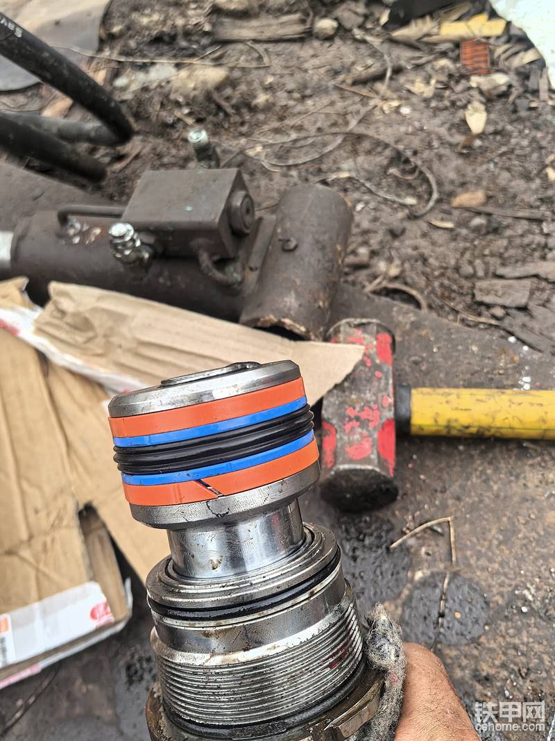

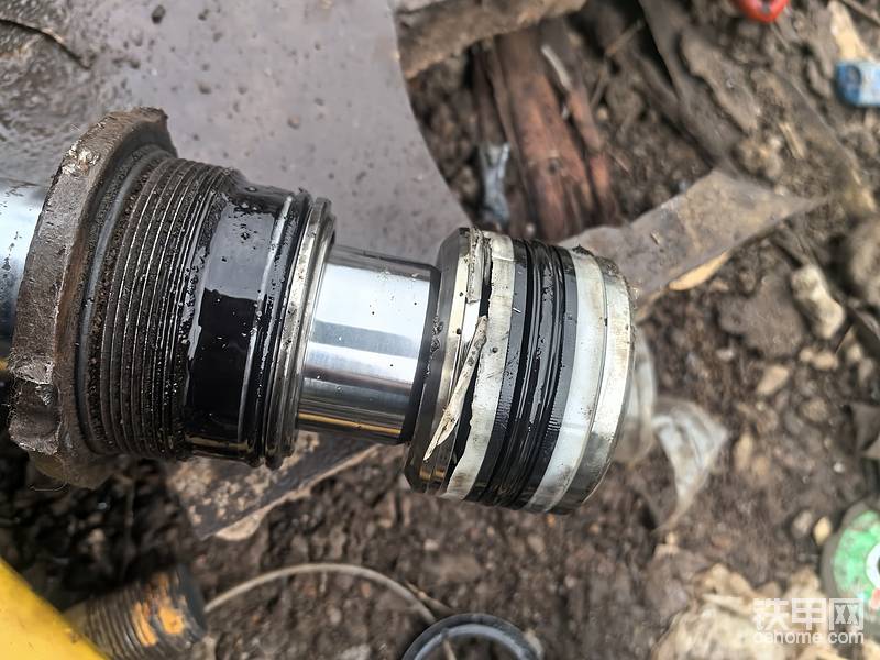

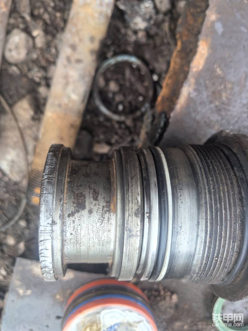

组合密封损坏,活塞损坏,
组合密封损坏,活塞损坏,
修油缸,液压锁也是必须检查的重要部件,里面也没有什么可以修的,拆开清洗一下就可以用

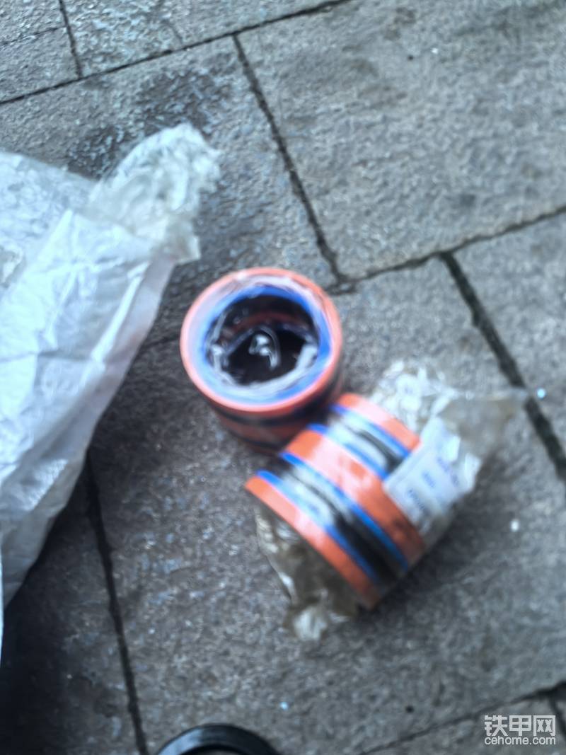

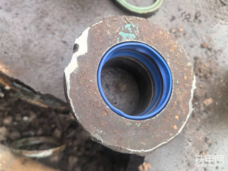

新的组合密封件,一套10多块钱
新的组合密封件,一套10多块钱
