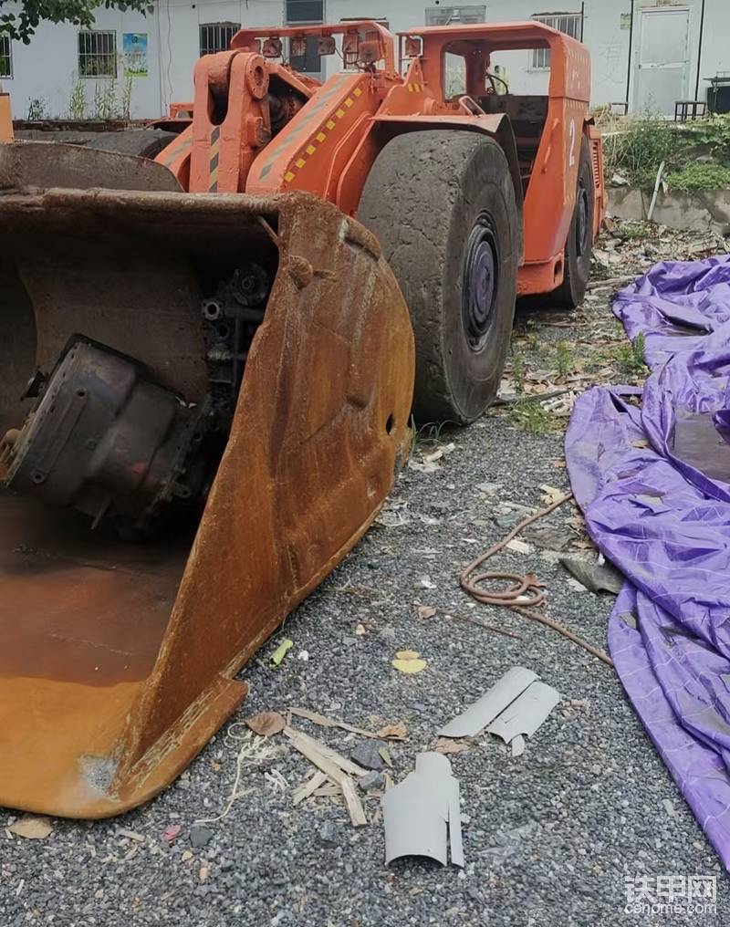

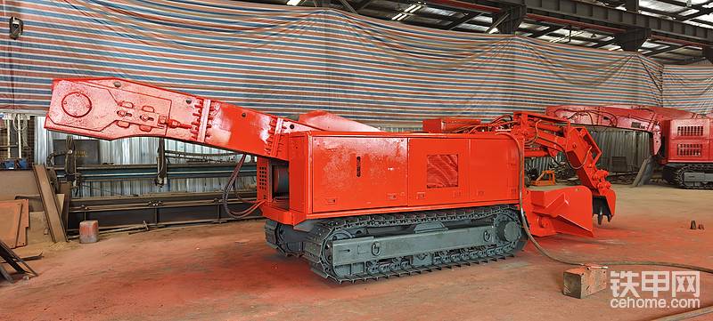

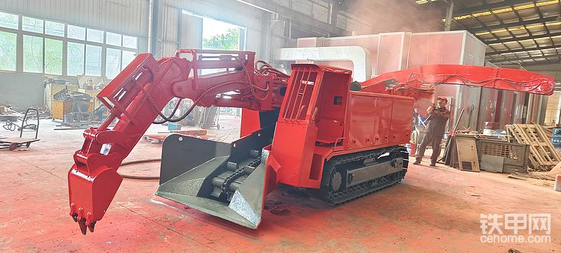

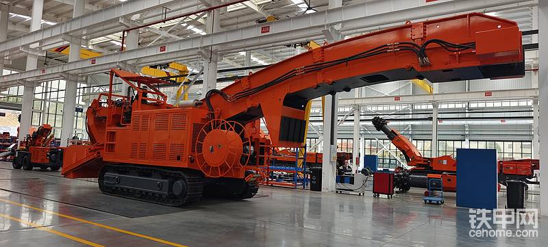

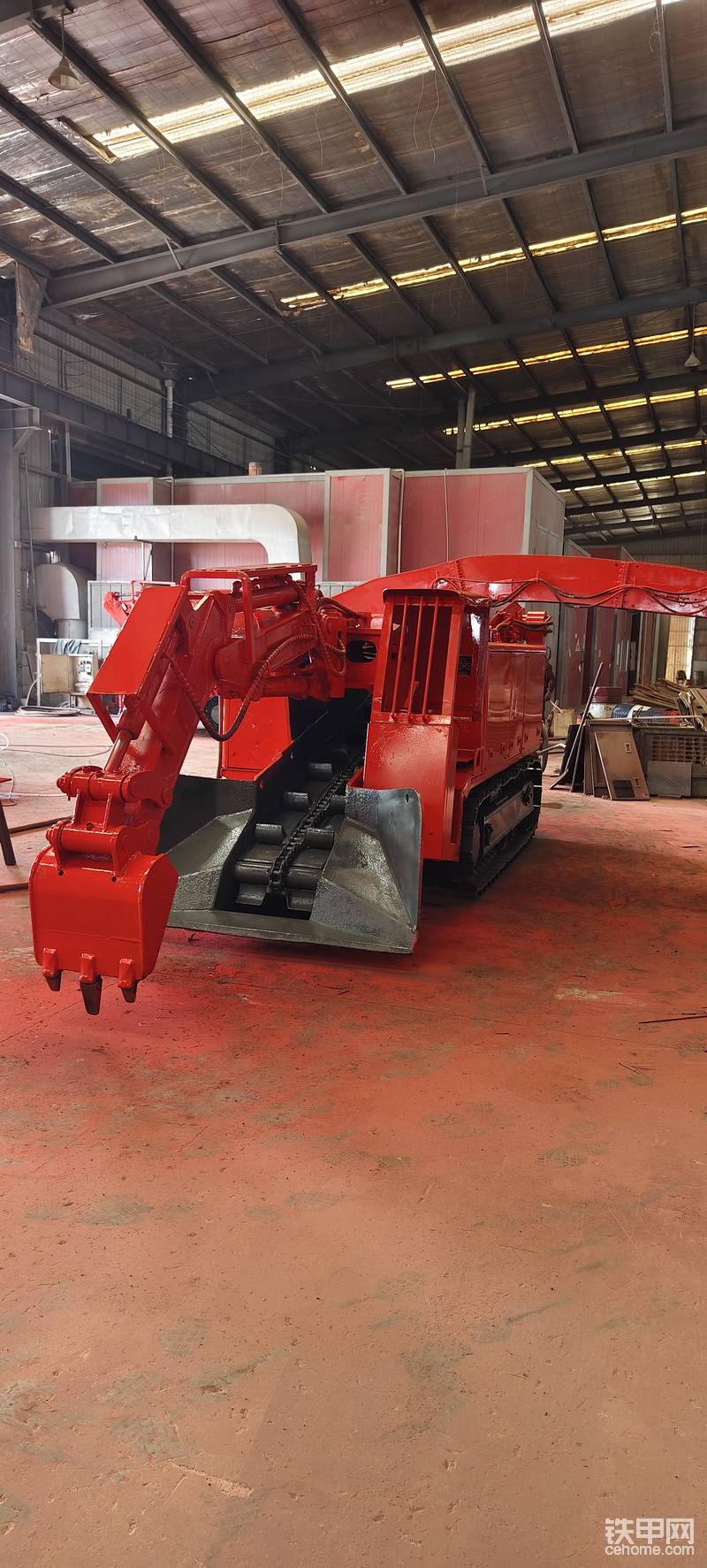

铁甲网首页 铁甲论坛 地下铲运机与履带扒渣机在出矿与掘进条件下的PK! 发帖 评论 地下铲运机与履带扒渣机在出矿与掘进条件下的PK! 二手凿岩台车湿喷机铲运机 2025-09-27 1万 0 地下铲运机与履带扒渣机在出矿与掘进条件下的PK: 采矿出矿条件下前提是底板是平整的:1,地下铲运机能装1米尺寸大块,普通的扒渣机不能。 2,铲运机单一台设备就解决了,省了其他辅助设备和操作人员,当然柴油成本高尾气大故障率高;扒渣机多了运输设备和操作人员但装比铲运机快1倍,你铲5个小时我扒配2辆四不像只要2个小时左右。 掘进条件下前提是底板不可能平整的:1,铲运机是清不干净工作面的,给工作面掌子面打孔工序带来很大的影响;扒渣机可以清理干净工作面和底板还可以排除一些危石,扒渣机特长干斜井。 2,在采场的巷道掘进铲运机最大优势是离溜井口近,但对四不像运输也是优势只是设备单一的比较。 您的浏览器不支持 video 标签。 您的浏览器不支持 video 标签。 图片 发表回帖 为你推荐 徐工遇“成功哥”,逆市全款拿捏“小三样” 机友哥 2023-05-15 8621 8 发布了一条动态 189****1393 2023-04-30 7673 14 徐工55扫马路边 武冈挖哥 2023-02-15 3484 7 徐工 蒙山之巅 2023-02-14 2970 6 发布了一条动态 武冈挖哥 2023-02-13 3370 13 发布了一条动态 清风一笑 2023-02-12 3595 8
