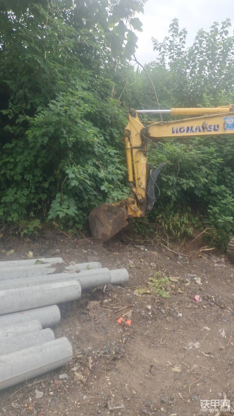

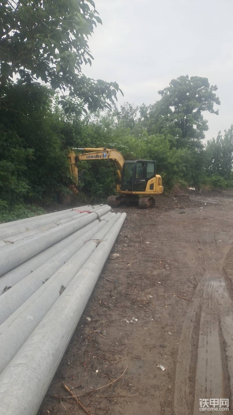

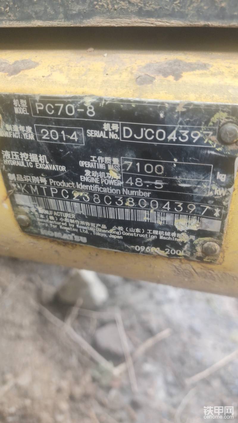

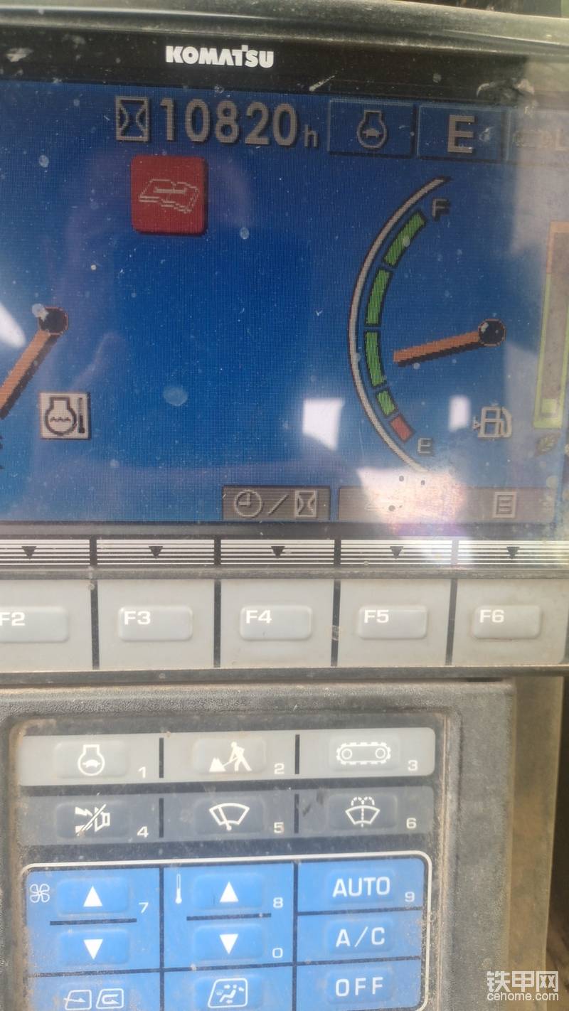

康明斯动力伴我前行!甲友们好,我这台小松70-8是14年53万买的带推产,目前10000小时出点头,说实话耐久性好的很,配得上小松全球第二挖机品牌的名头,先说底盘件吧,驱动池还宽着呢再用5000小时没压力,托链轮支重轮都没有动过,好用耐用,缺点是乌龟裆行走力度能再大点就更好用了,行走马达总成对比-7车在耐用性可靠性上有提升。
拍个视频带大家看下发动机
再说发动机,这款日本代工的康明斯发动机用料可以,密封也很好,起动机发电机工作良好,24伏电瓶,冬天也很好启动,目前我保养及时用的好机油,用18000小时不动发动机没有问题,要说缺点希望厂家能把油耗再降点就更加完美了。说下干活吧,有劲,油缸也超级耐用,包括全车的子弹头,没有漏油迹象,设计的好用料好,称得上经久耐用的口碑,说说液压吧,小松独有的闭式液压,调校合理不容易爆管,目前全车液压管没有坏过呢,液压系统寿命长,确实不错。
说下散热对比-7老款车,散热有很大提升,夏天最热40度高温下随便干水温中线,散热好发动机寿命就长,这个车设计合理厚道,有柴油散热,保护高压柴油泵延长寿命,这确实是国产车应该学习借鉴的配置,我在小臂上加装了液压拇指夹,夹个树枝散货很方便快捷,最后借助铁甲平台,希望天下甲友都事业有成实现人生理想。为祖国实现中国梦出一份力!
