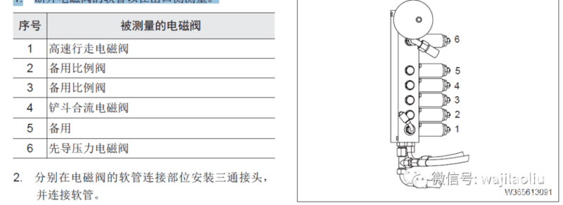

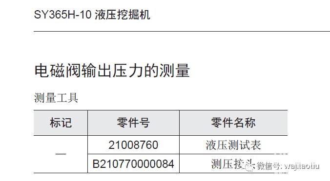

● 确认控制油路初始压力正常后测量电磁阀输出 压力。把工作装置降至地面并关闭发动机,发动机停止后,操作操纵杆数次以释放管路中的残余压力,然后拧开呼吸阀上的蝶形螺母,按下释放按钮,释放液压油箱内的压力。 断开电磁阀的软管以在出口侧测量。
2. 分别在电磁阀的软管连接部位安装三通接头,并连接软管。 3. 将测压接头安装到三通接头上,并连接到液压测试表。 ● 使用容量为6 MPa{61 kgf/cm2} 液压测试表。 4. 启动发动机并保持其运转直到液压油温上升到工作范围内。 5. 全油门运转发动机,然后通过操作操纵杆打开或关闭每个电磁阀,并测量压力。 ● 每个电磁阀的功能可以用监控器面板中的监测功能进行确认。(机器监控器的特殊功能)。 6. 测量后拆下所有测量工具,并确保机器回到正 常状态。
