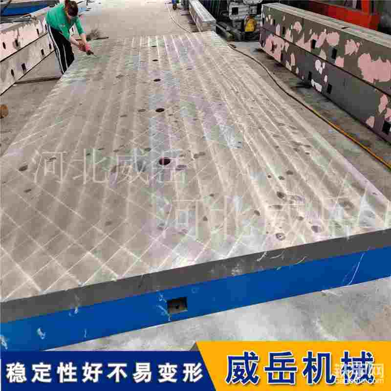

电机试验平台使用过程中注意事项,在使用过程中,应轻拿轻放工件,避免在平台上挪动粗糙的工件,以防磕碰和划伤平台。电机试验平台使用时需小心操作,严防碰撞,以免损坏平台精度。使用完毕后,应及时将工件从电机试验平台上拿下,避免长时间重压导致平台变形。
电机试验平台使用完毕后,用干净的布擦净平台,涂上无水防锈油,覆盖防潮纸,并放置在干燥清洁的地方存放。建议每年进行一次周检,或按国家标准实行定期周检,检定周期根据具体情况可为6-12个月,以确保平台的精度和稳定性。将电机试验平台安装在通风、干燥的环境中,远离热源、有腐蚀的气体和液体,以减少因环境因素导致的锈蚀和磨损。
检定场地应牢固稳定,检定地点应避免振动,因为工厂常将电机试验平台置于钳工台或桌子上,牢固稳定性差,检定人员在平板附近的走动、检定工具在铸铁电机测试平台上的移动,都会产生不同的重力,使平板的空间位置发生变化,导致测量结果不可靠。
