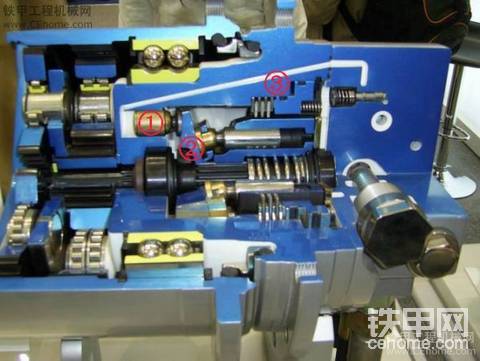

ZAXIS210的1万五千小时的液压泵~没动过~说明一下~本车在1万3千小时顶CAT320C上过浮筒(320C发动机坏了)我家的驾驶员不敢上,害怕翻船。就用了原来的卡特车上的驾驶员,那驾驶员干活很卖力,喜欢用加力,那卡特车加力时增加发动机转速,日立则是增加主溢流阀压力。在浮筒上就出现速度慢了,下浮筒又陷车爬了好长时间,回到家就速度调不上了,我要掏大泵,老爸说没钱,等过完年再掏~结果就这样了~配流盘哧了~柱塞和泵胆的间隙是2丝~达到装配要求!可惜让配流盘磨起槽了~!
所以大家要注意啊~!加力不能长时间使用啊~我们这许多车主都把加力电磁阀插头拔了~
老爸终于决定修液压泵了~!年前他去顶了几天班,会来后才下的决心~!
打开一看配流盘坏了~!
柱塞和泵胆还是比较好的,也没啥间歇~主要是泵胆上有个槽,准备去磨一下~!
