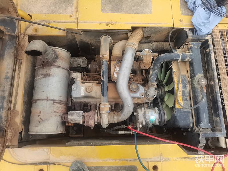

加藤512-3三菱发动机,好像是4D34,好脏了没有洗

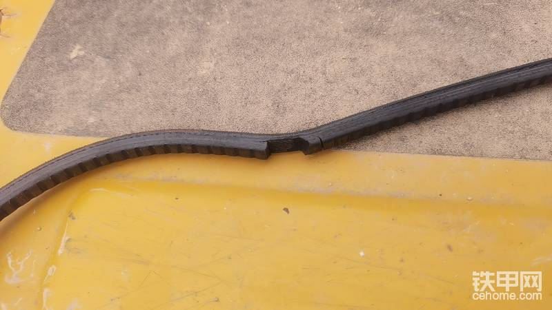

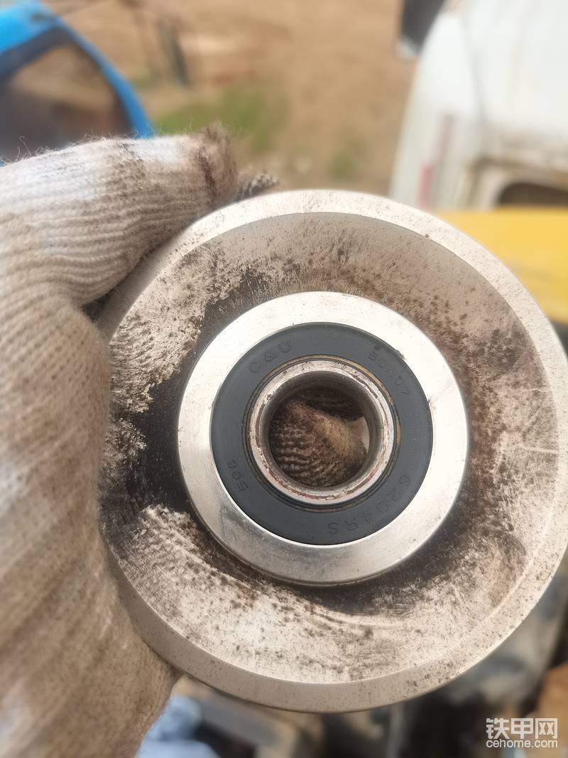

之前皮带一开机就咯咯响,以为这个张紧轮卡死了,拆出来看看不会,应该皮带太宽了
没牙了还掉了一块,不响才怪
没牙了还掉了一块,不响才怪

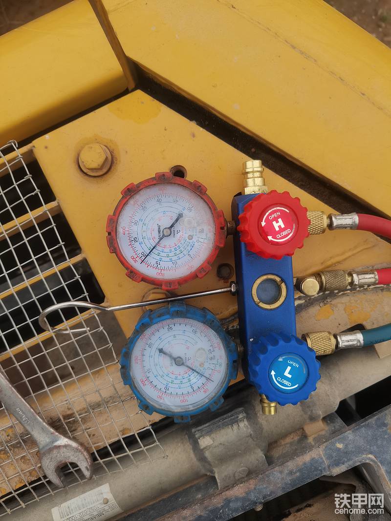

加一瓶下去
加一瓶下去

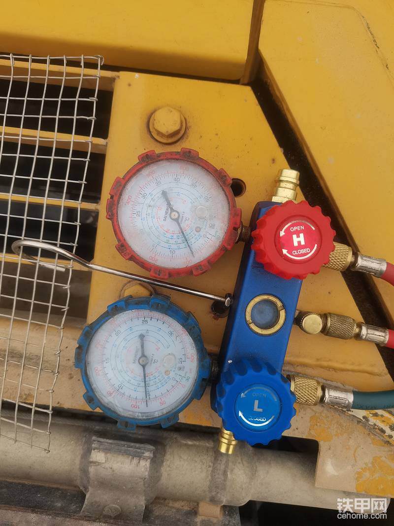

低压差不多,高压有点偏高,应该是驾驶室里面的冷凝器灰尘太多了有空吹一下
我加雪种一般都是低压2~2.5,高压10~15
