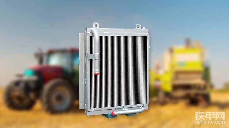

首先,安全系数问题、必须确定实际回油流量,这很重要,实际回油流量并不等于泵的工作流量(,泵得的实际流量,请联系液压油风冷散热器供应商)。比如:实际回油流量100L/min,那么,选择散热器时应乘以安全系数2,即100*2=200L/min。没有安全系数,又不装旁通回路,一旦机器故障,安全无法保证。
其次,不主张在散热器的出油口安装过滤器,这样做的缺点很多,比如:不定期清理或没有及时清理,回油阻力不断增大,依据国内外客户的经验,往往导致散热器爆裂。过滤器应装在散热器进口前部。参见图片。
最后,由于风冷和传统水冷的工作原理及结构不同,但国内厂家常按照以往水冷的安装方法接入系统,这是不提倡的。像日本、德国等外企绝大多数采用独立循环的冷却方式,这样与系统区隔开来,不存在漏油问题。当风冷接入回路中时,安装旁通回路是必须的,这样方可以避免机器工作中出现故障时保护好散热器,在机器故障:比如电磁卡阀、突然制动、电路控制失效等状况下,回油脉冲压力瞬间升高释放,是造成散热器爆裂的主要原因。另外,旁通回路必须独立回油箱,若与系统回油管合并,亦为失效的安装方法。
