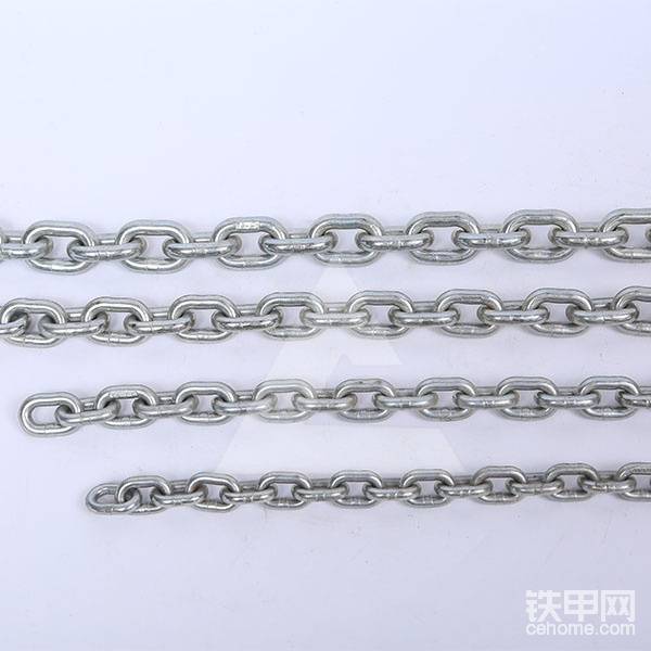

起重链条作为起重常用的吊索具,使用者在挑选时往往只关注它的直径和材质,因为这关乎着它的承重能力,稍微细心一点的还会检查其表面有没有任何细微的断裂、腐蚀现象。但是很少有人去关注它表面的光滑度。
其实,起重链条的光滑度非常重要,是一个不容忽视的部分。起重链条表面的光滑度是链条质量的体现,如果制造工艺粗糙,链条焊接口处契合度不佳或者出现较大的焊渣没有进行妥善处理,表面就会凹凸不平,没有任何光滑度可言,这也势必会对起重作业带来影响。起重链条如果没有良好的光滑度很容易发生扭节,链条会由于内环的粗糙或焊渣而卡在了一起,这样在吊运的过程中,一旦突然拉展,受力点会在瞬间发生改变,进而导致重物的失衡晃动,并可能造成坠落事故。
