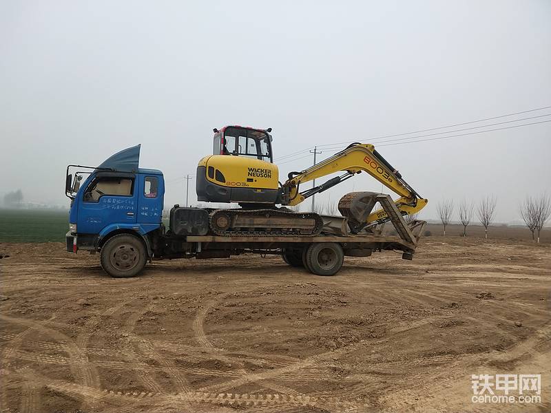

这是第二个板车,仔细看驾驶室后面有个油箱,容量400升。

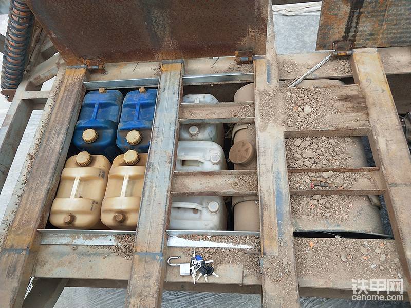

200升的油箱,4个30升的加3个20升的塑料桶共380升。

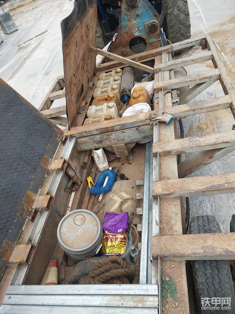

这里是放小斗子和工具黄油的,前面还有一段能存放400升油。
