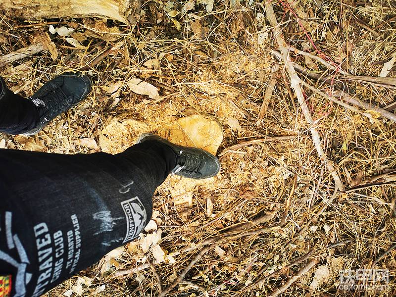

今天讲的话题是退林还耕,清退桉树林,用我们这边的话来说有桉树的地方连草都活不下去。桉树作为广西的一种经济林,养活了不少的木材厂,三年成材,也带动不少的农户发家致富,但有的农户用耕地来种树,这使得本就肥沃的土地营养成分都被这树给吸收,这树就是典型的抽水机,还有一点这树砍下来叶子泡在水里使得水都会变黑。8年老树根有脸盆这么大了,那个根是垂直向下延伸,8年树龄的根有人高了

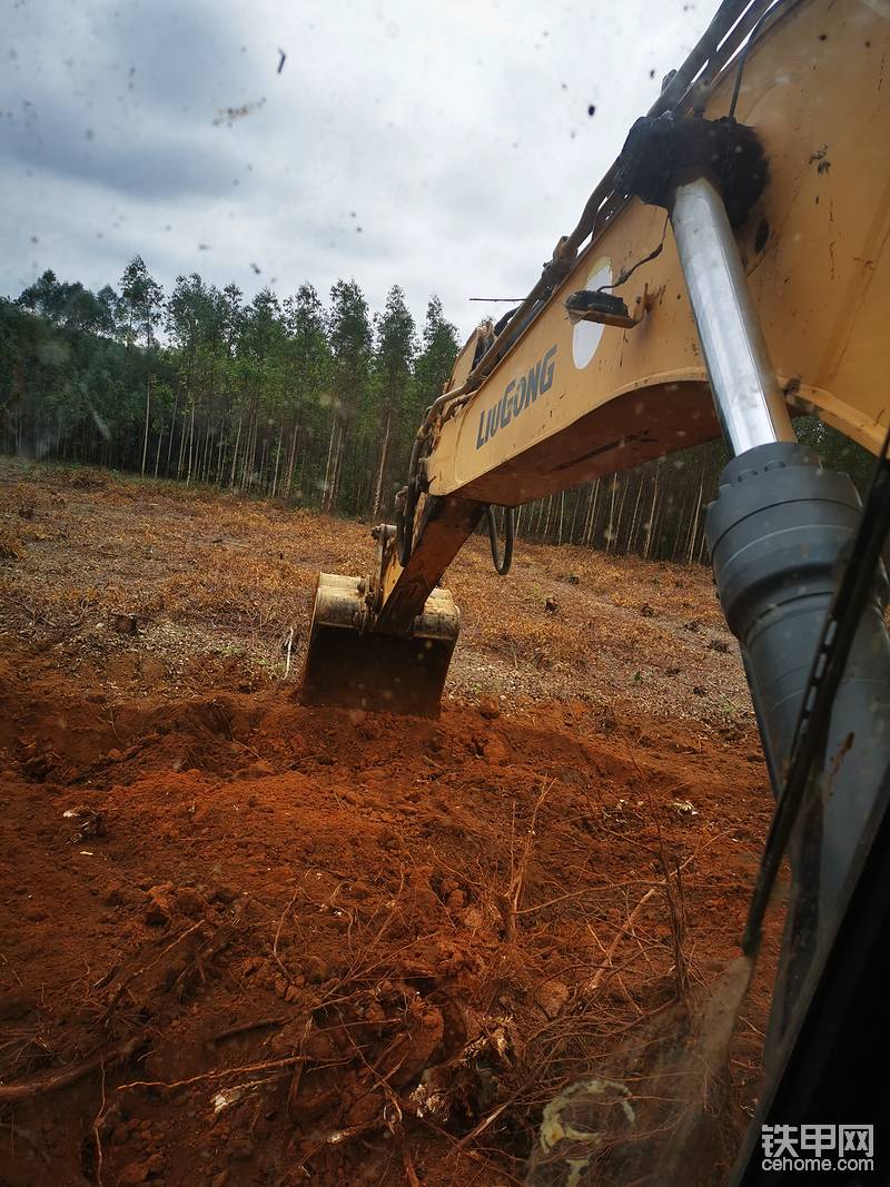

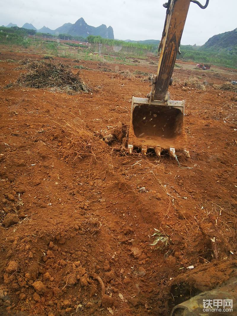

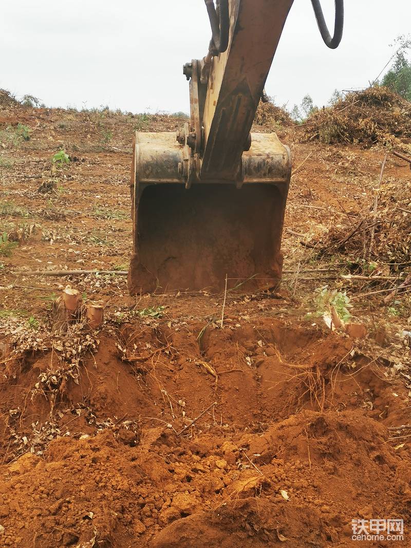

清完表就开始翻地了,树的行距有1.5,间距有的是1米,有的是1.5,第一斗我选择挖行距,
拉长一点一般我选择两棵树的距离,下挖50这样就行,东家给的深度是60-70,挖50的目的就是第二第三斗会有土覆盖上来,所以就轻松达到所需的深度,第二斗可以挖树根了,在间距中间45度下斗,
用不上力,大概中缸出去四分之三这样就行,

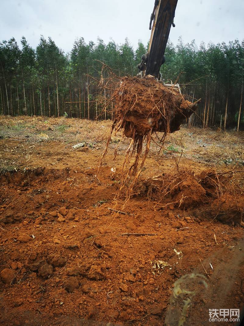

有的师傅可能会拔起来一棵树根回转一次放到指定的地方,我不一样拔起来丢在履带两边,回转扫平的同时把树头往一个地方集中,方便后面地主装车走

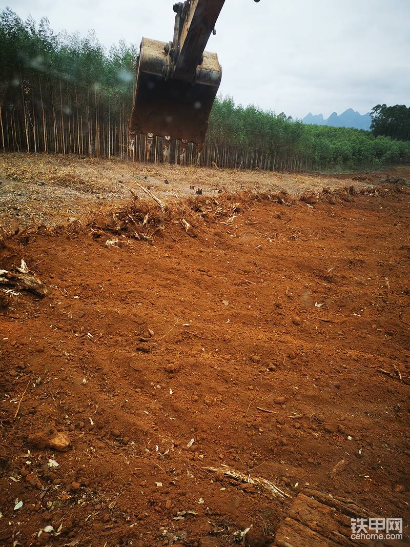

机子重量摆在那里,所以接下来就是大力出奇迹,第一棵树根起来了,还是按照第一步来,挖行距再挖间距,当机子前面左右都挖完了机子往前走一定距离后,回转过来把土扫平顺便把履带印给埋了,所谓的平不是干细活的那种平,只要拖拉机过去没有深坑的那种平,地主家有钱后面还会用拖拉机犁过再开行,所以履带走过的地方直接扫平就不用再挖过,要是做个体私人农户的活,履带走过的地方是要重新挖过再扫平,然后就是一天重复一样的动作,还有一点就是,不要把小臂伸完,

树根比人还高
树根比人还高
我所谓的平就是这样
我所谓的平就是这样

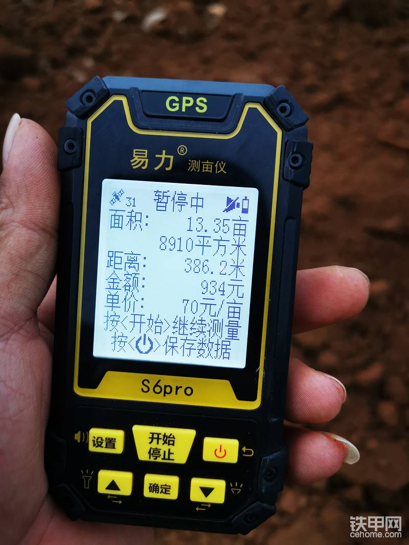

再来看看这三天的工作成果吧
