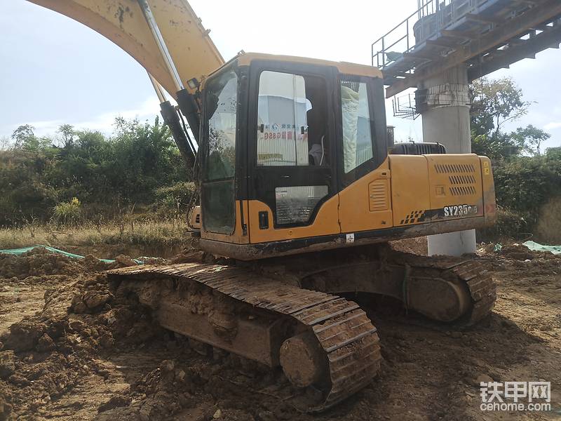

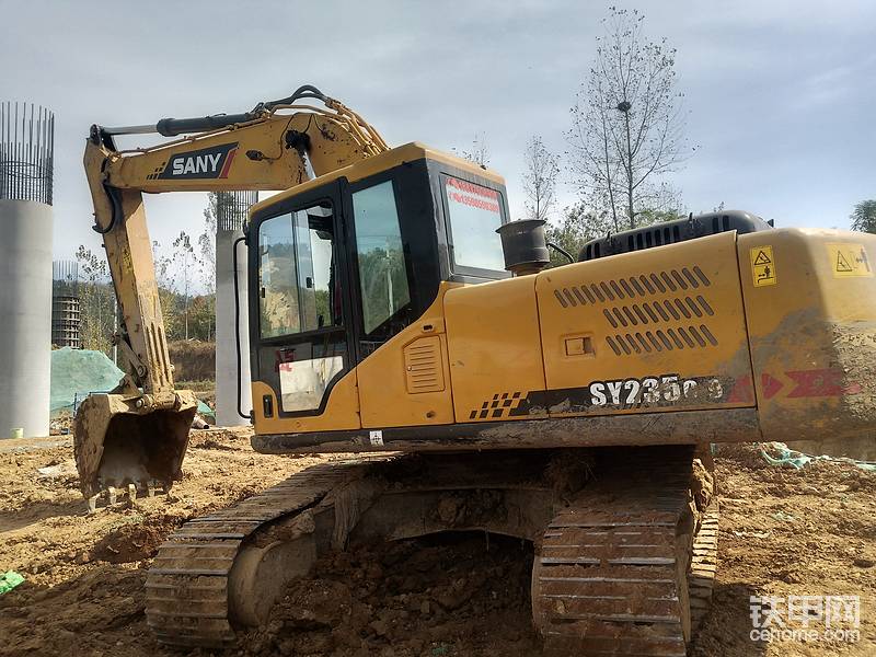

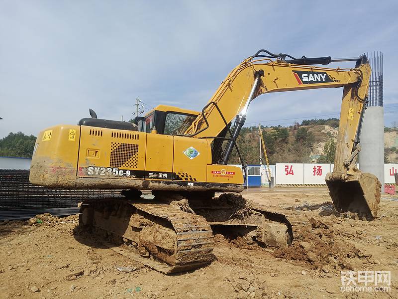

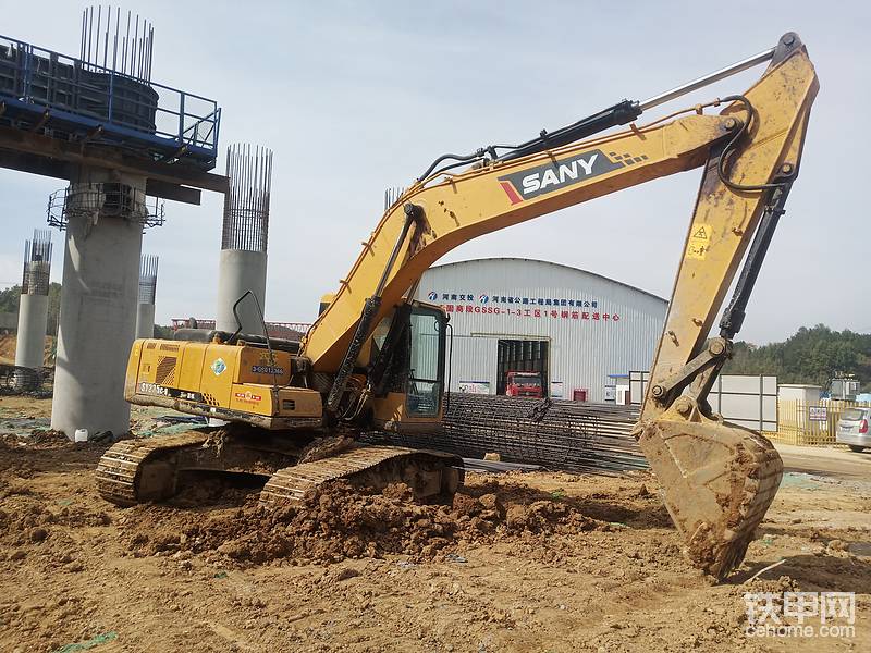

11年4月份买回来的,按揭+保险+保证金=102.3万。到现在十一年半了,干了21000小时,基本上干的计时的活,刚买回来那几年活多,每年都是两千多小时,280--300元每小时;最近几年活少些,每年1700小时左右,260元每小时。先上几张外观图
看着还不错吧,很新吧,去年八月份重新做了油漆,花了4000元,贴的-9的235的原厂贴标,950块钱买的。最近两三年我们这增添了不少新机器,叫我们这些老机器没法干活,没办法,换新机器不划算,所以就喷了个油漆。

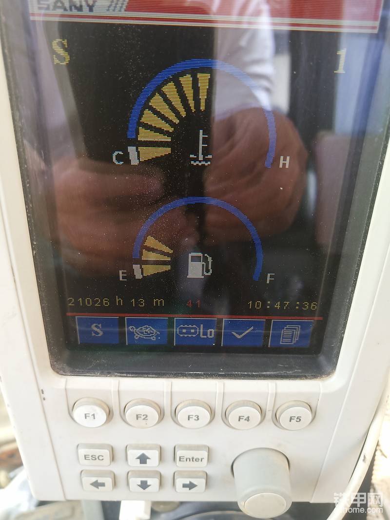

        来看看我的码表时间
德国显示屏,这个显示屏有个缺陷,配的CPU有点小,爱死机,不显示,在六七千小时时,直接就黑屏,花一千元修好了,一直用到现在

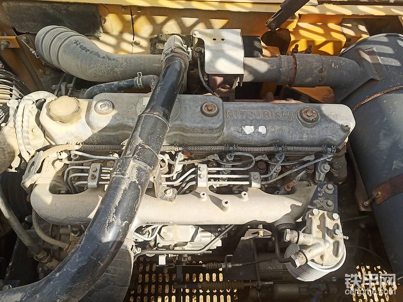

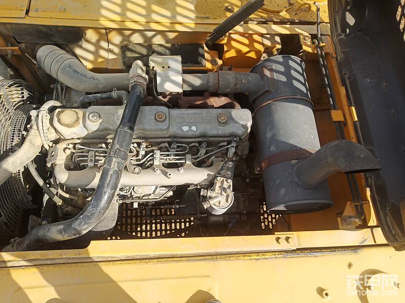

        发动机部分
三菱6d34发动机真牛逼,从来没坏过,除了正常保养,不需要动手。非要找点瑕疵的话,①换了排气筒,②高压油管和柴油泵连接接头渗柴油,缠点生胶带就好了。

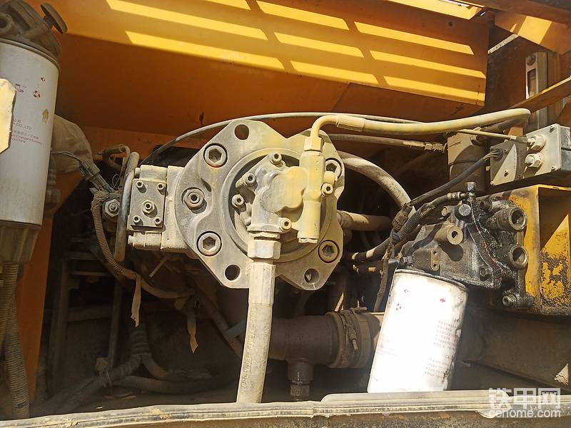

       液压泵部分
前年换了个原厂的泵,21500元买的。原车泵没坏,就是内泄有点大,早上,冬天干活快,夏天慢,油温高,懒得修,就直接换了一个。

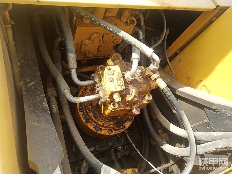

       旋转马达总成
拍的不全,今年刚换的一个新的,26500元买的,日本原装进口的。原车分配器的阀体被售后的磨坏了,天热的时候收小臂非常慢,开着很累人,有人说可以修复,但我感觉修复不靠谱,这挖机我准备长期持有,所以就换了一个原厂新的
       旋转马达总成
马达没坏过,七八千小时时,到处开始渗油,但不大,不影响使用,就没管他。两个主溢流阀换了,热车旋转没劲,刹不住车。减速机立轴大轴承从来没打过黄油,由于我这一款没有管子引出来,就压根不知道立轴要打黄油,导致轴承走外缘,骨架油封损坏,漏齿轮油,换底座,没换轴承,结果去年轴承散了,滚珠掉到大盘里,打了转盘,顶坏二级减速齿,换转盘,修减速机,花了一万多大洋,心疼啊,血淋淋的教训。

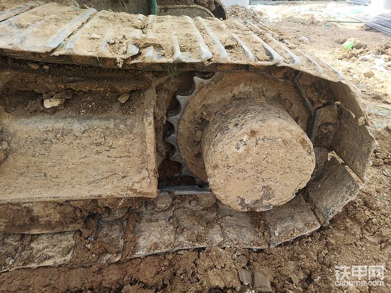

       行走总成
力士乐马达陪索特减速机,配置没得说,但设计有缺陷!此挖机最大败笔。从400小时开始修,一直修到15000小时,中间就没间断过。最开始,还未出保,售后来修了三四次,改管路,减刹车片,换马达,都不起作用,问题依旧。出保后,我又修了无数次,还是修不好,动用过换总成的念头,但车架螺丝孔是20颗的,找不到匹配的总成!这套减速总成就是爱往齿轮箱里串液压油,其他问题没有,串液压油之后,浮动油封就爱冲,从驱动齿往下流液压油,两边行走换了不下于10付浮动油封。但这套减速总成也有个优点,独立马达,劲大;减速机是走三级齿轮的,从来不打齿。不过现在好了,串油的问题被我解决了,终于送了一口气。

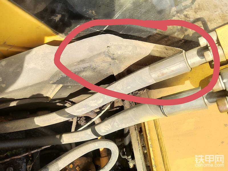

       其他问题:①钢材不好,大小臂开裂了七八处,跟235开裂位置基本相同,大臂根座差点连根拔起,辛亏发现及时,如下图
座子钢材太薄了,两边都开裂。②行走时驾驶室晃动厉害,跟要掉了一样,而且异响严重。③油缸爱漏油,可能是老化了,时漏时不漏的。④电路复杂,电磁阀坏了,有时整车没动作,有时半边没动作。⑤动作不协调。
