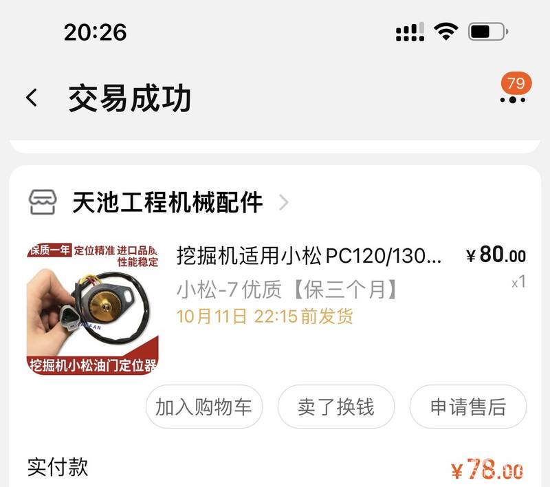

今年第一次开360,在一个月前出现油门忽高忽低,几天一次,到后来一天几次,再后来一个小时几次,已经严重到不能正常干活了,只能先用铁丝绑着先干,再想办法,给电话修理工说是换电机,国产600多,进口1200多,太贵了,还不保质,凭借着我十年驾龄的阅理,应该是电机里的订位器有问题,,在淘宝上买了一个,78块钱,你没有看错不是780,是78,因为以前没换过,先买个便宜的在做实验,,下面实验开始
淘宝买的订位器,保质3个月,不知道是真是假,

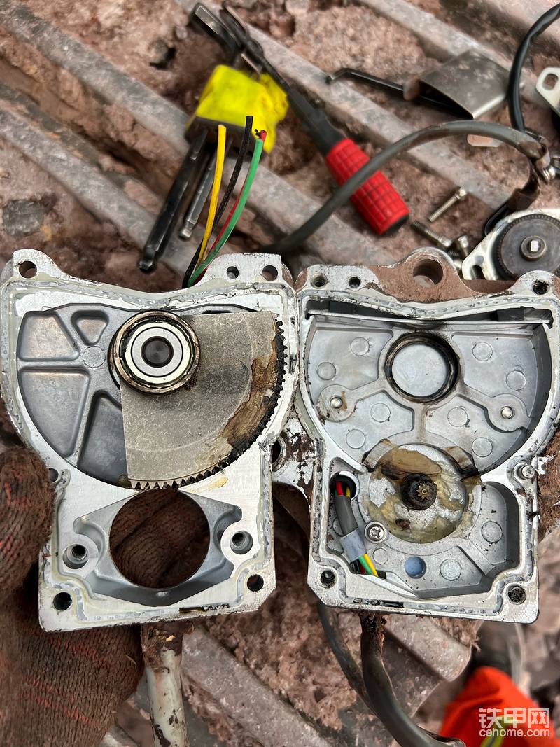

为了安全起见我找来一个别人扔掉的油门电机,先拆开看看,里面到底复不复杂,
两颗内六角螺丝转开,拿出这个旧订位器换上新的,看着不复杂,
如果只是换订位器,是不需要打开这个的,我想反正都是坏了的,随性都拆开看看,他这个是什么原因坏的,这个听驾驶员说好像是加油门异常换下来的,

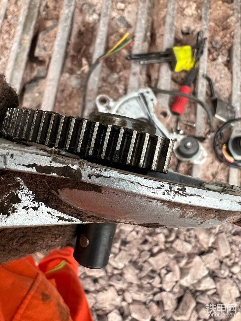

仔细观察确实有一个齿打掉了,可能跟这个有关,据说每一个被打齿位置都是在右上方,因为都是在我们加大油门干活时,转速上下浮动,最吃力都是这几个齿,

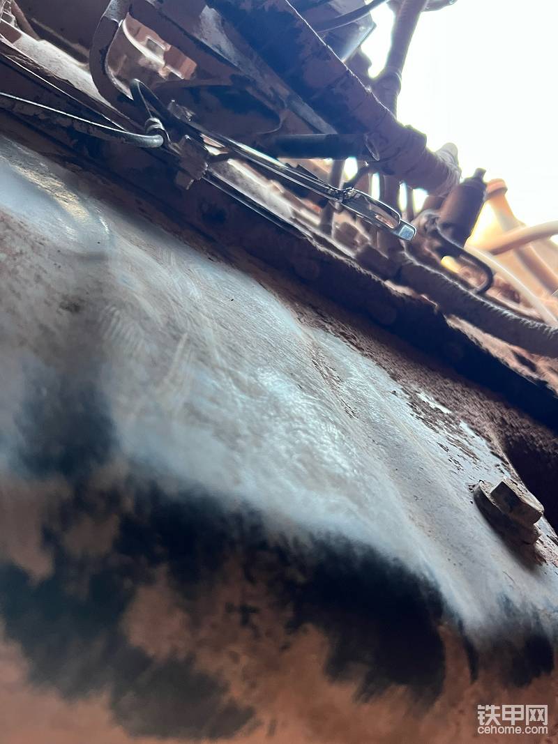

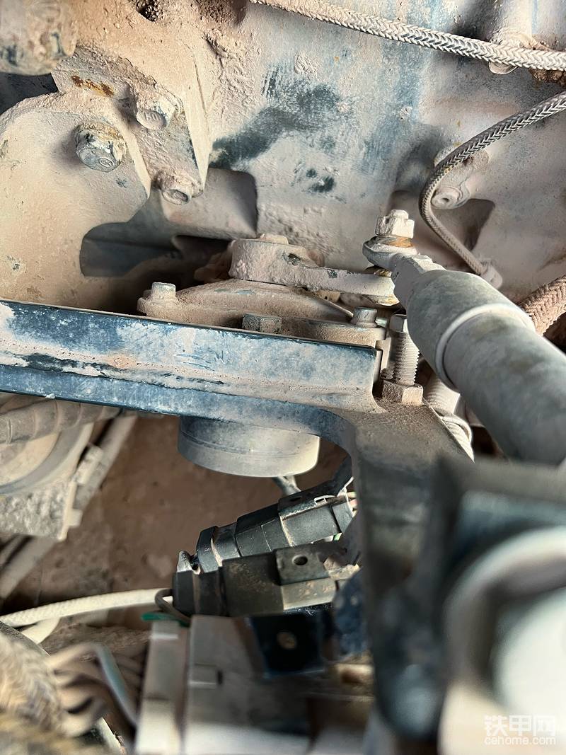

第一步就把我给难倒了<img class="smiley" src="/img/smiley/new/tiejia23.gif">,螺丝太紧了,比18的小姑凉还紧搞了一个小时还纹丝不动,扳手🔧套上,但是手使不上力气用加力杆,也不好扳,只能打电话呼叫救援了,我们工地上电焊工师傅,,我们工地自己有十几台挖机,所以包了一个电焊工安徽人,一万二一个月,取个螺丝啥的都是分分钟的事,
第一步就把我给难倒了,螺丝太紧了,比18的小姑凉还紧搞了一个小时还纹丝不动,扳手🔧套上,但是手使不上力气用加力杆,也不好扳,只能打电话呼叫救援了,我们工地上电焊工师傅,,我们工地自己有十几台挖机,所以包了一个电焊工安徽人,一万二一个月,取个螺丝啥的都是分分钟的事,
大师穿着白衬衫来看了一眼,说这个简单,等我回去换身衣服再来,  后面都忘记拍照片了,  他带了一根短钢管,几下子就松开了固定架,拿上来,拆开订位器换上新的,,这里一个非常重要的知识点,齿圈一定要转中间位置,两边各留半圈,防止油门加大齿轮又到顶了,给顶烧了,,,,全部装好后试机一切正常,除了干活发动机转速比以前多掉了一百转,其他都没问题,,,很有可能这个78块订位器质量不好,定力不大,这个也在我意料之中的,这次主要是试试是不是这个订位器的问题,所以先买个便宜试试,几十块钱能查出问题已经很值了,请个修理工手工费就得好几百,,,等这个用坏了,在买个进口的订位器,两百块左右自己换
