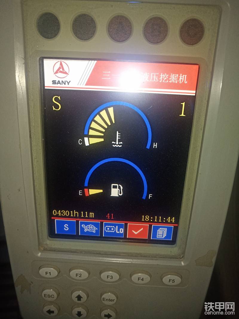

11000小时时显示屏坏了,修了一下,时间归零了,目前时间是4300小时,如下图

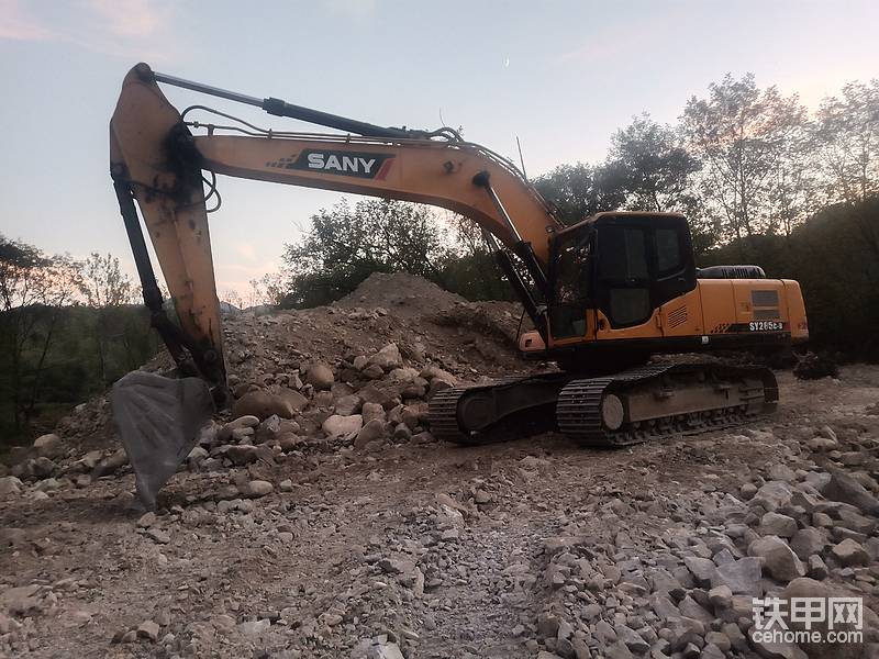

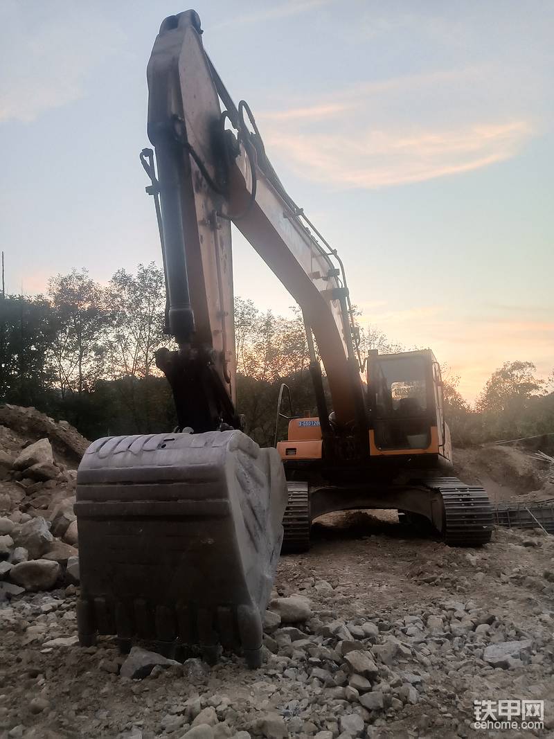

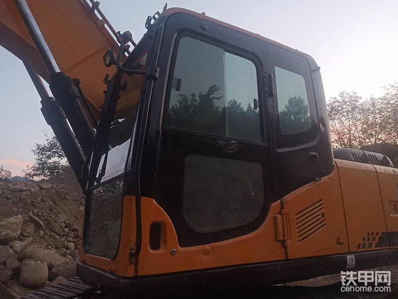

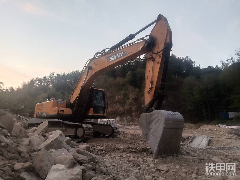

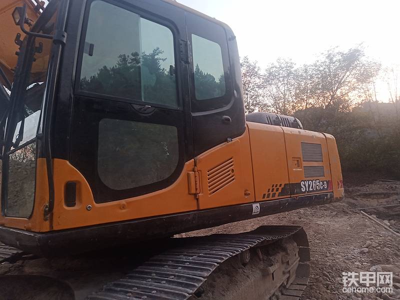

再来几张外观图
是不是感觉很新?老款三一爱爆漆,到处锈迹斑斑,没法看了,老三一标也不好看,去年就给它重新做了油漆,买的新款标贴上

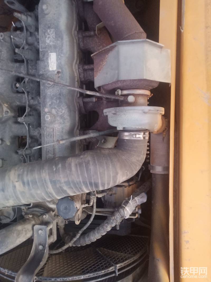

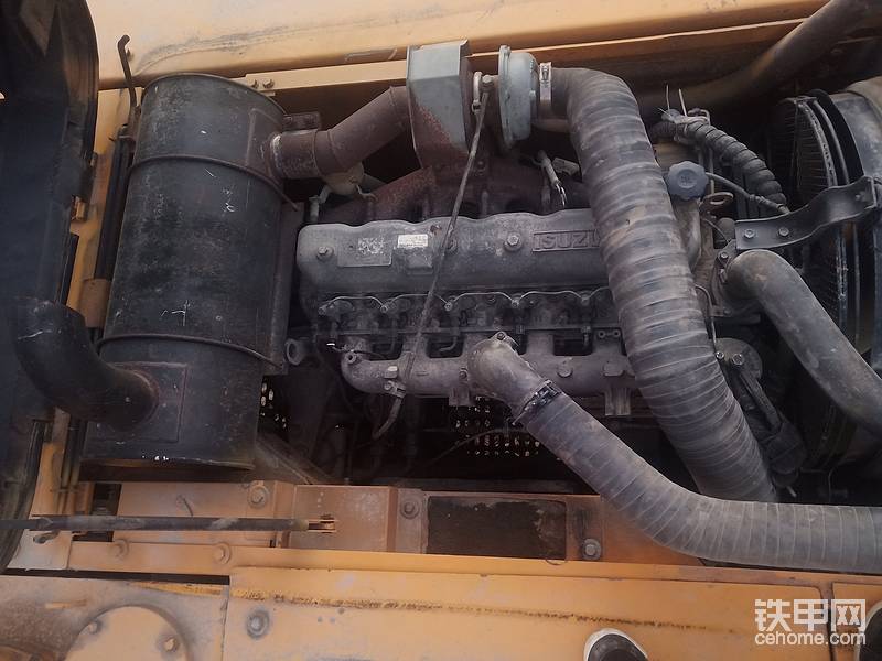

发动机:柴油泵渗柴油,换了排气管,连接涡轮的机油管磨破了,其他没啥问题
看着还是挺干净的

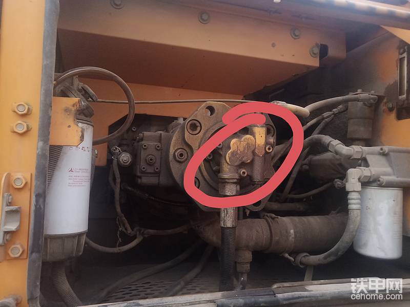

液压泵:齿轮泵开始渗油了,换了一个比例电磁阀,其他没啥问题

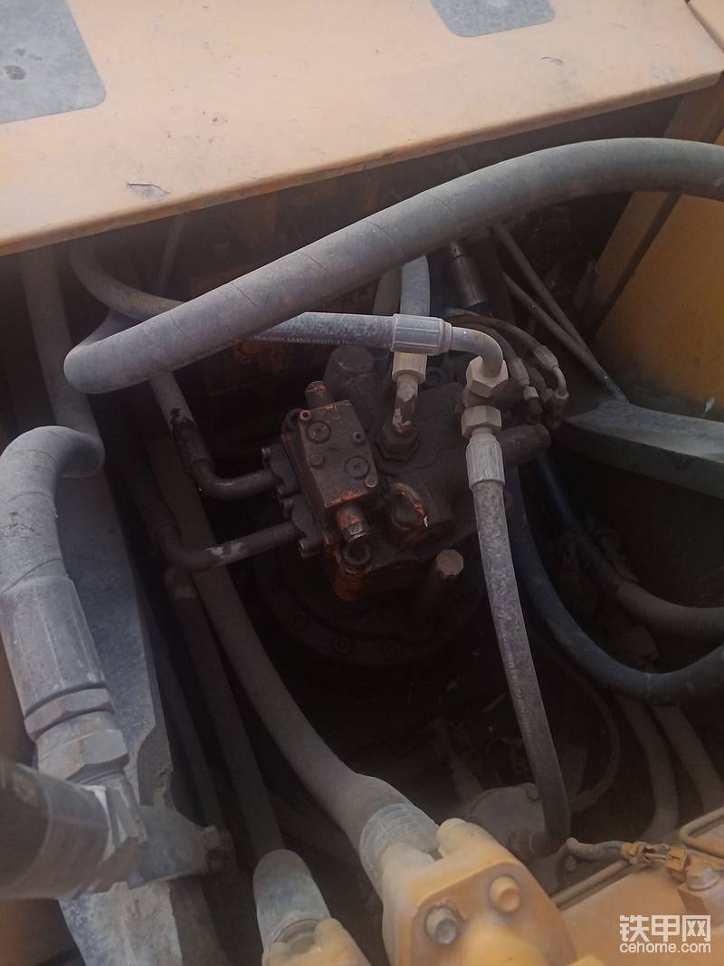

旋转马达:M5X180系列,日本进口的,防摆阀漏油,主炮易磨损,这好像是通病,没有国产130系列的好,其他没啥问题

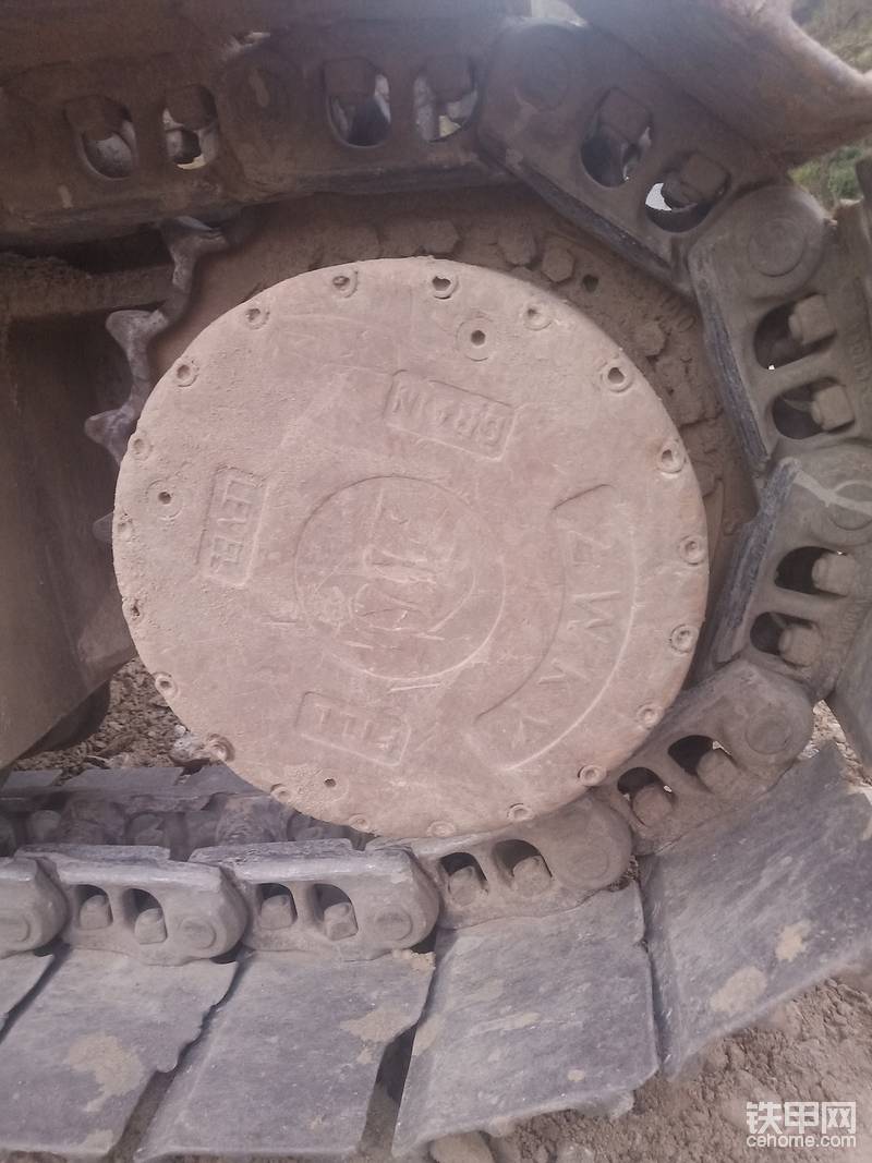

行走马达:纳博GM35摆线的,速度快,没劲,原车减速机已经坏了,两边都换了走齿轮的了,啥牌子的,我也不认识

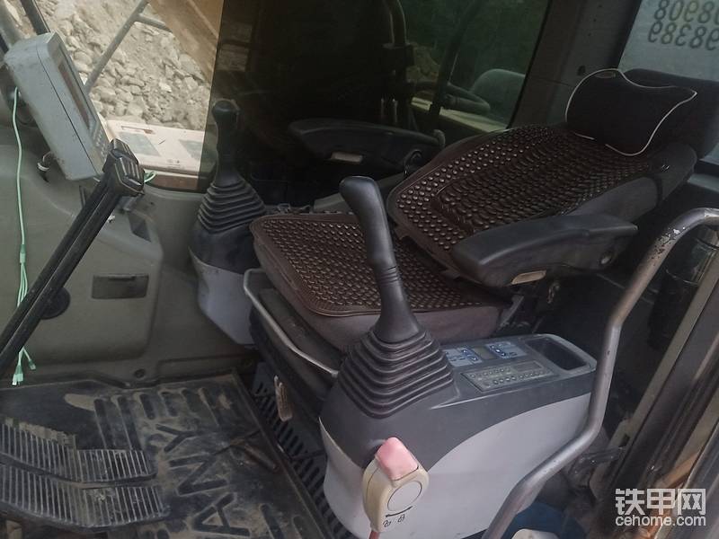

驾驶室:行走是晃动比较厉害,挖石头时,咯吱咯吱响,密封不严,进灰

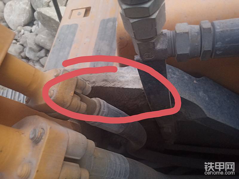

三一的钢材不行,车架,大臂都裂了
上图那两个位置是三一的通病,都焊好几次了。
