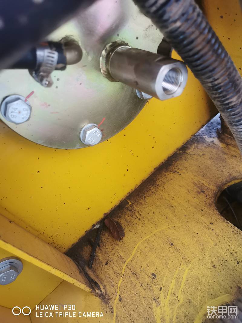

在这里给大家科普一下,只要是柴油发动机,燃油系统是非常关键,因为柴油发动机的三大精密零件直接与柴油有关系,造成三大精密零件损坏的原因有,没有按时保养,没有用正规的柴油,没有用正宗的保养配件,还有一个容易被忽视的一个原因,就是柴油里面有水份,水是沉淀在油箱底部和柴油滤芯底部,水份一般和柴油共存在,今天改的就是,要去除水,也要去除柴油里面的水份,又来说说,油箱里面的水是怎么形成的,很多以为是加油站的柴油里面的有水,这个只能柴油箱里面形成水的原因一小部分,大部分是空气中的水份,晚上遇到柴油箱壁遇冷形成的小水珠,日复一日,沉淀在油箱底部的水,油箱里面大部分的水就是这样来的,今天就改一下,把油箱底的水随时都可以放掉
拆掉下护板,找到放水阀,这个放水阀,不能把水放干净,今天改的,就可以放干净,
找个快插接头,装上,管子越大越好,
找个快插接头,装上,管子越大越好,
另外找个阀门,接上快插接头
另外找个阀门,接上快插接头
找一根尼龙管,接上,管子长点好一点,这里要有一个坡度,阀门要放低一点的地方,水就沉淀在这管子里面,每次放出来的水比原车带的放水阀,放得干净点,挖机工作的时候,里面的水慢慢的就会荡到这根管子里面,

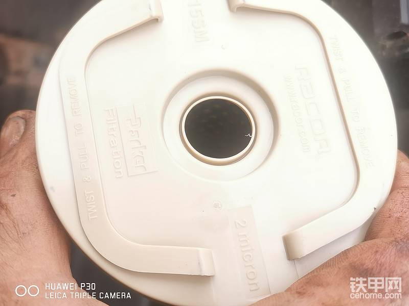

最后就是安装派克滤芯,除水份特别厉害
最后就是安装派克滤芯,除水份特别厉害
2微米的过滤精度,比原车的过滤精度还高,用正宗的柴油,我这套燃油系统根本不用考虑
最后就是看看效果,我感觉效果非常不错
