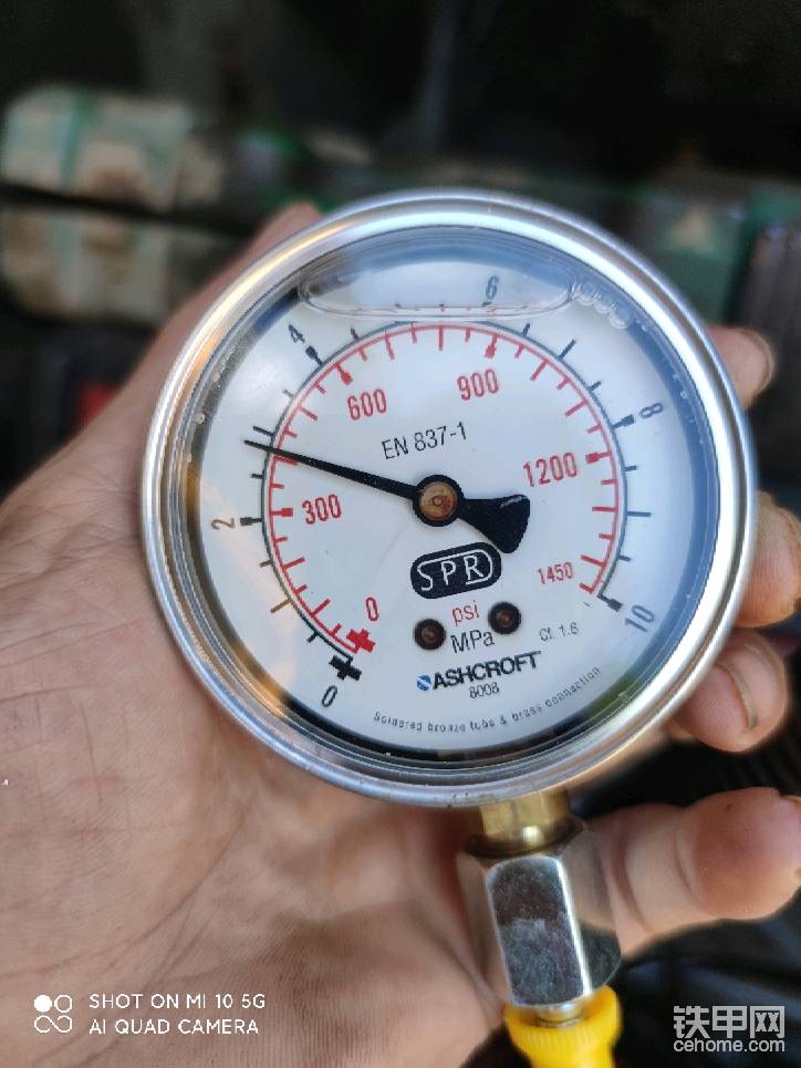

机子是徐工75da,21年3月份,问题是

二次先导压力正常吗?

那就是分配器的病

先导压力35足够了

先导压力泵出要4MP,二次先导压力为3.2MP为正常,你的明显先导压力不正常

先导压力40公斤才正常,看一下主压力有没有280公斤

阀芯磨损串油到低压也会导致手柄重啊

先导压力不是五才够么
