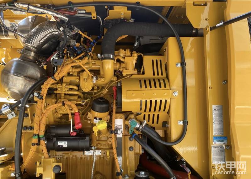

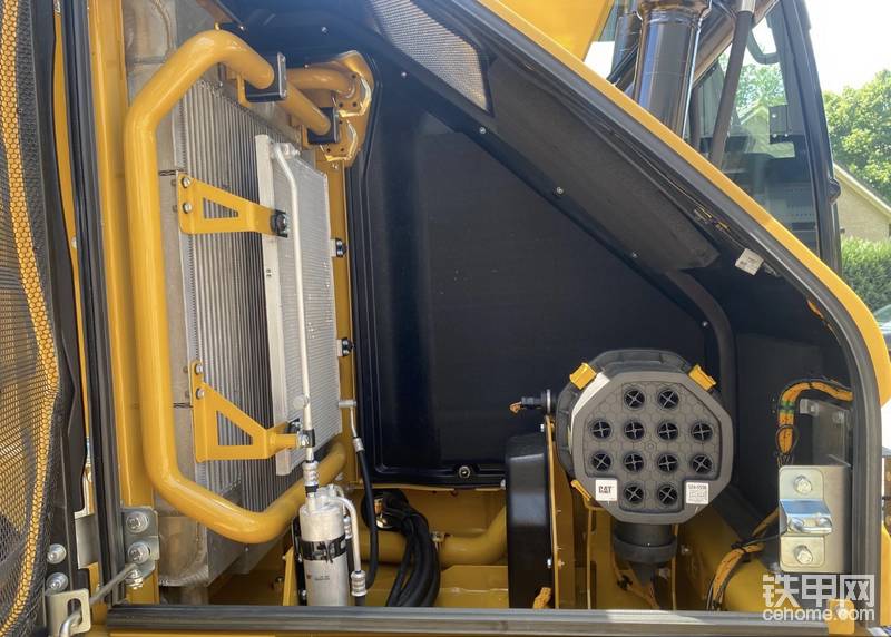

新一代的CAT机器的电控风扇,具有功率低,可维护性强👍,可控制旋向,可提高发动机热效率等功能,但是,也需要按照要求进行维护,不然,会导致机器温度高,提前损坏等问题,对于习惯只搬操纵杆的懒蛋来说,很不习惯,但是如果你能按照要求进行维护,其可靠性是大大超出机械风扇且使用成本低—起码你不用换皮带和涨紧轮!
其具体使用要求:
1,根据工况,定期操作反转风扇,吹除散热器表面灰尘(这比人工清除容易多了),
2,视情清理风扇叶片上积累的灰尘,避免积累多导致叶片偏心运转而导致风扇总成失效—这是任何资料所没有阐述过的总结,也是风扇总成失效的直接原因!如果听到风扇运转声音异常而及时清理,就会省下更换风扇总成的钞票!新技术,要用新方法来运用,不是懒蛋希望一辈子不用维护的!
3,使用符合要求的防冻液,避免散热器内部堵塞,不要因为省钱而选择便宜,
4,发现风扇异常,及时修复,避免更大损失,
新技术不断涌现,需要甲友不断学习,没有一辈子不用学习的工作—你能想象到发动机的水泵,竟然有两个且视情运转吗?
