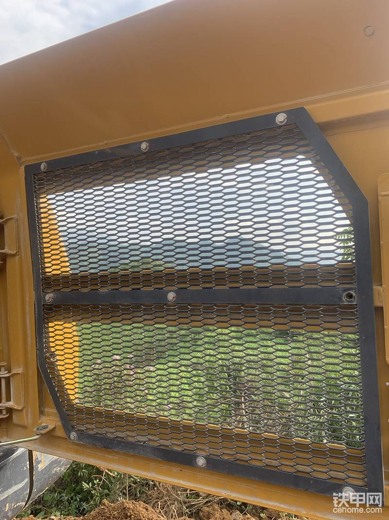

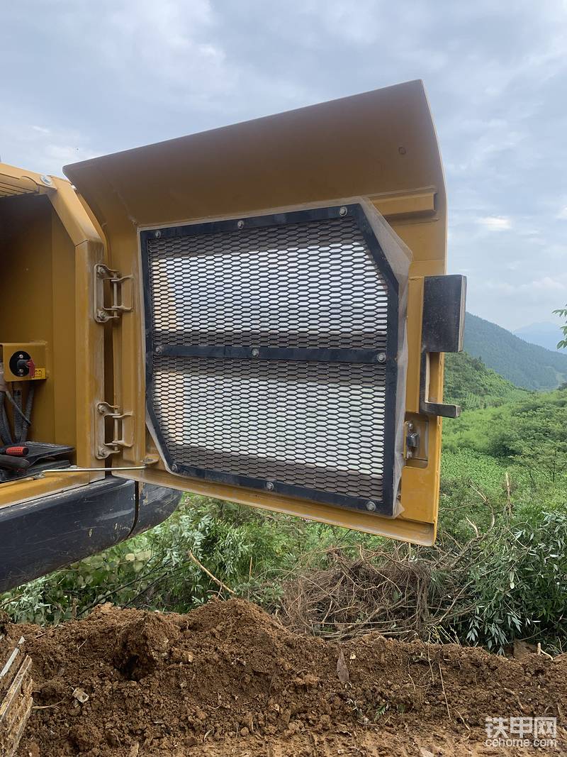

未加装纱网前
未加装纱网前

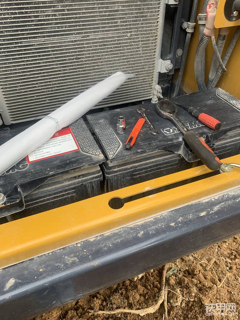

准备工具十号小扳手,十号套筒扳手,小刀一把,螺丝刀一把

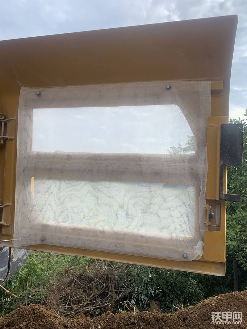

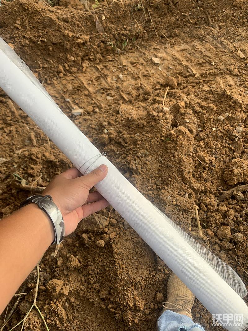

纱网裁好尺寸四个角定位无误
纱网裁好尺寸四个角定位无误

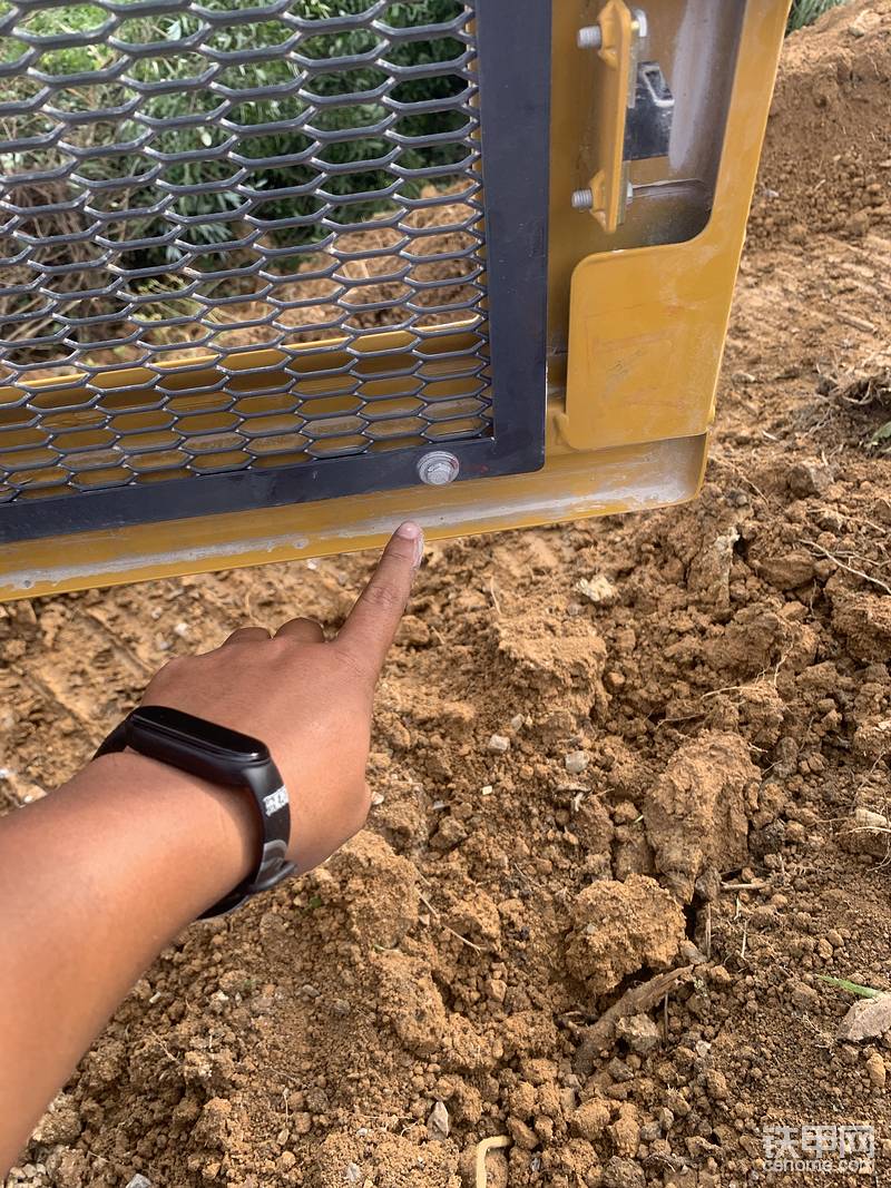

装上过滤网完事,加装完效果
装上过滤网完事,加装完效果

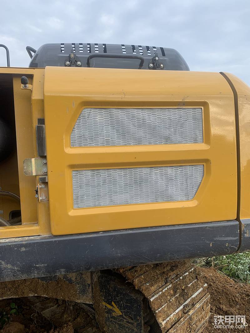

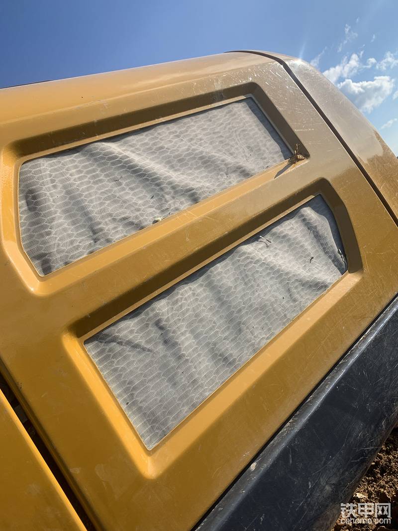

加装完后外观
加装完后外观
用了一天的过滤效果
今年的行情有点淡,该省省就省省,自己动手丰衣足食,也没什么巧,有手就行
主要还是欠村长好些个帖子,各位看官老爷多多见谅
用了一天的过滤效果
