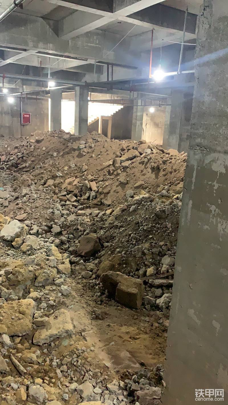

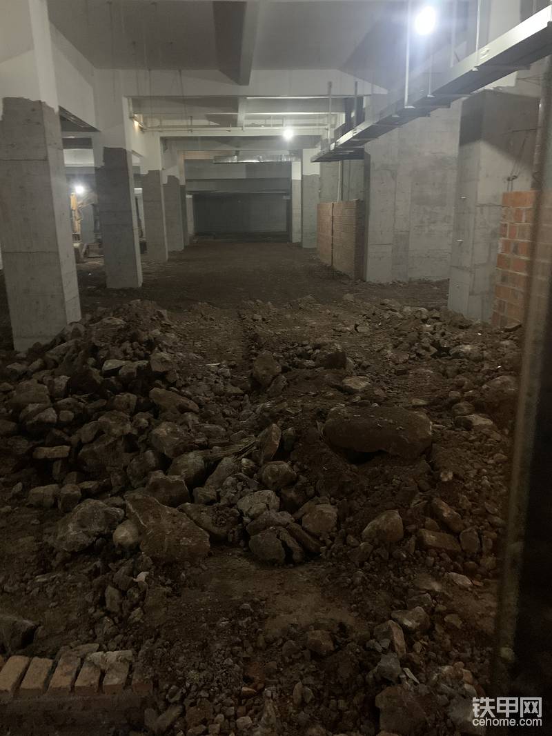

施工要求:这个地下室是以前的烂尾楼,以前地下室有混凝土垫层但是已经全部报废,需要把报废的混凝土垫层全部破碎然后收集到一起,装车拉走。报废的混凝土破碎之后,泥土要比地梁矮10公分然后整平压实。地下室的有几面墙体需要破碎头拆除。

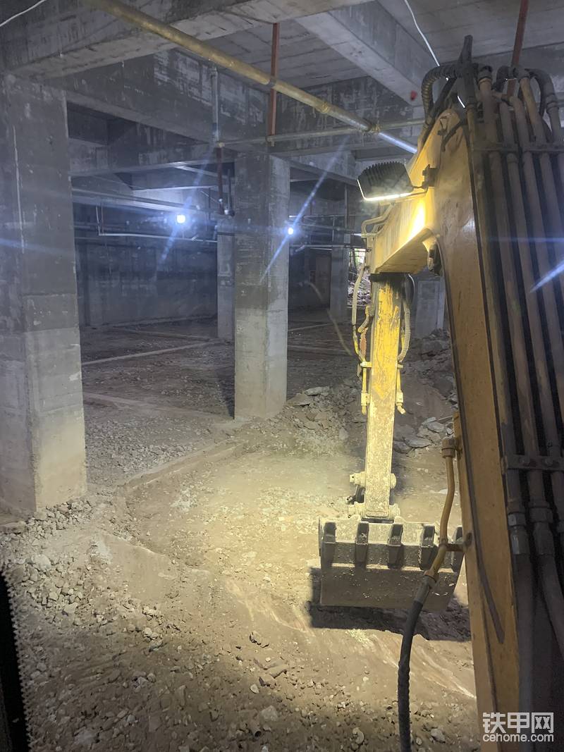

1.根据现场的情况,需要注意的问题,地下室的高度问题一定要注意地下室顶上横梁的位置,避免撞到挖掘机。地下室很多柱头也要注意保护前端装置不受到撞击。因为有地梁和柱头的原因需要转向的时候多用支撑转向。在干活的同时也要保护挖掘机不受到伤害。
2.对驾驶员自身也要进行防护,地下室灰尘大口罩是必备的东西,用光照度强一点灯方便看清楚地下室的环境,空调打开保持驾驶室内的空气流通。

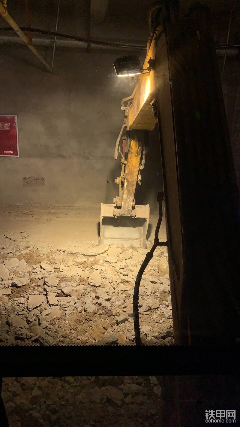

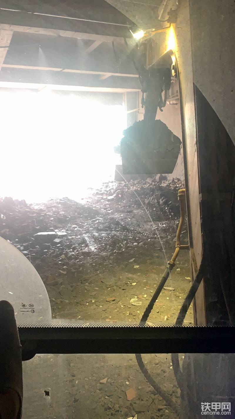

3.报废混凝土标号不高直接用铲斗进行破碎,全部破碎成差不多的大小,方便二次装车,然后将报废混凝土收集到一个地方堆放。在收集报废混凝土的时候我们就可以对地梁周边进行平整,把多余的泥土和报废混泥土收集到一起。
4.地梁周边的平整操作,把地下室排水沟和地梁作为参照物进行平整。这样地下室一大块地方就被地梁划分成了很多小型区域,这样整平难度就大大的降低。
5.地下室多余墙体的拆除,这里就需要换好破碎锤。施工之前一定向施工方询问清楚承重墙柱的位置,避免破坏到。由于地下室的局限性比较大,在使用破碎锤对墙面进行拆除的时候一定要从墙体上面往下面拆。如果从墙体中间或者下面拆,整面墙体有可能直接倒塌下来。这里操作就要十分的注意安全。

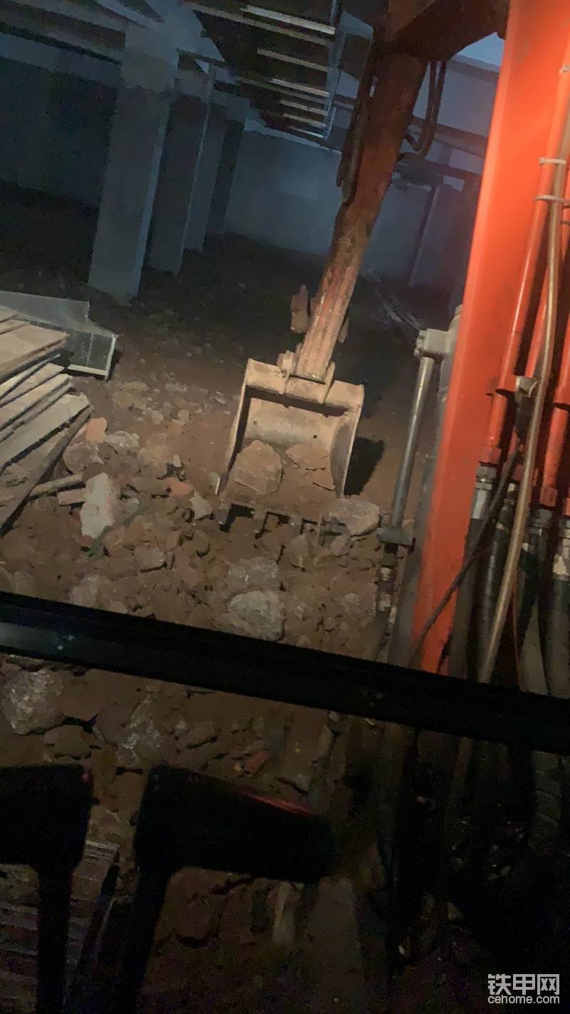

这个地下室是清除出报废的混凝土和多余的泥土然后重新浇筑新的混凝土。就在这个地下室快完工的时候,我同事请假一天,让我去代班一天,好巧不巧他也是在地下室,他干的活正好与我干的相反。我的是地下室降低泥土高度,他的是地下室回填增高。有那么一点点无语。他这边有铲车把回填需要的泥土运到需要回填的地方,大概回填高20公分左右平整一下就可以了,高度没有要求,施工在大面积回填好了之后,再逐个区域抄平进行调整。
