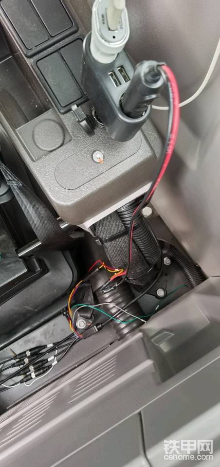

带点烟器插头接正负极就行,其他的不用接
带点烟器插头接正负极就行,其他的不用接
四路航空接通,驾驶室里面不用做防水,不用电胶布包裹,在驾驶室里面挑左右前后摄像头

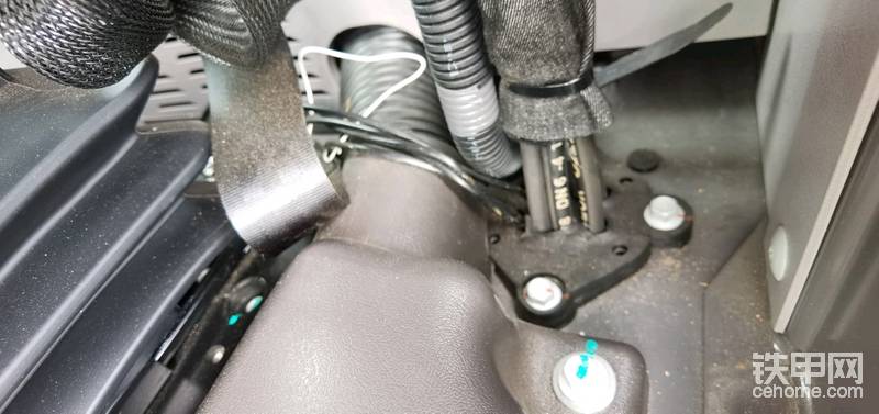

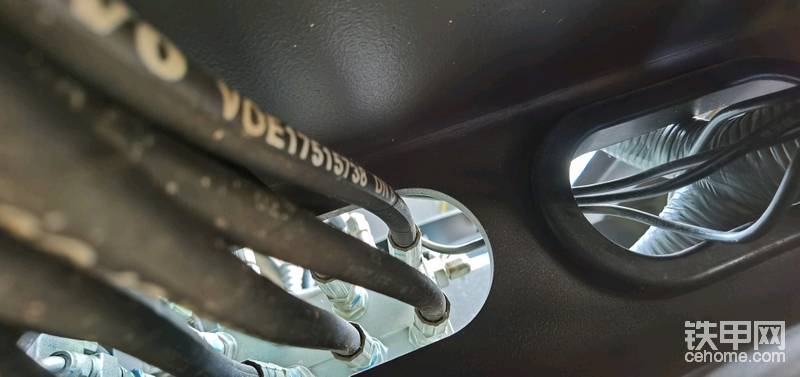

穿线安全起见要拆内饰穿最好,和原车电路穿在一起最好,我为了方便不拆内饰走先导油管预留位置
需要拆驾驶室下面的护板
需要拆驾驶室下面的护板
先导旁边的孔位穿过来
先导旁边的孔位穿过来

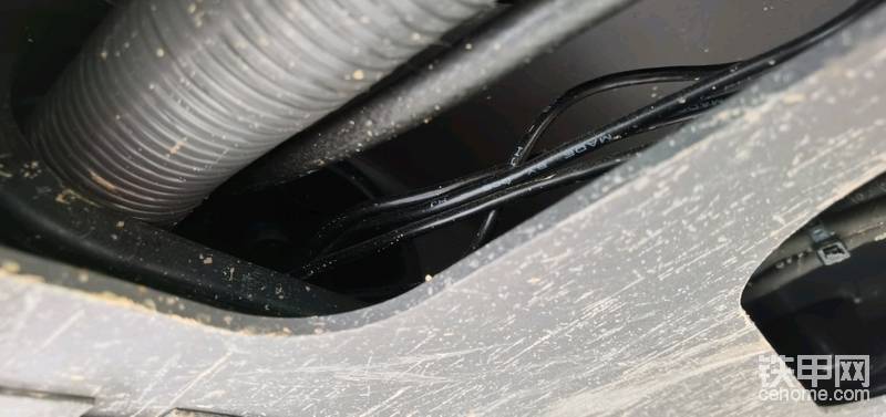

驾驶室底部,空调管旁边走线
驾驶室底部,空调管旁边走线

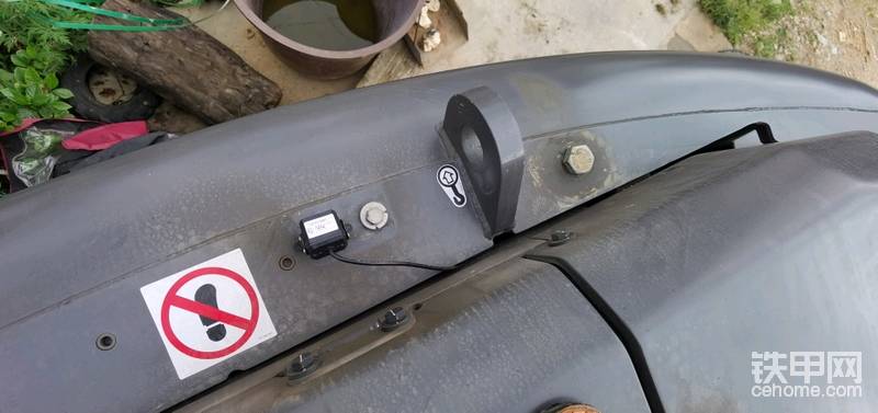

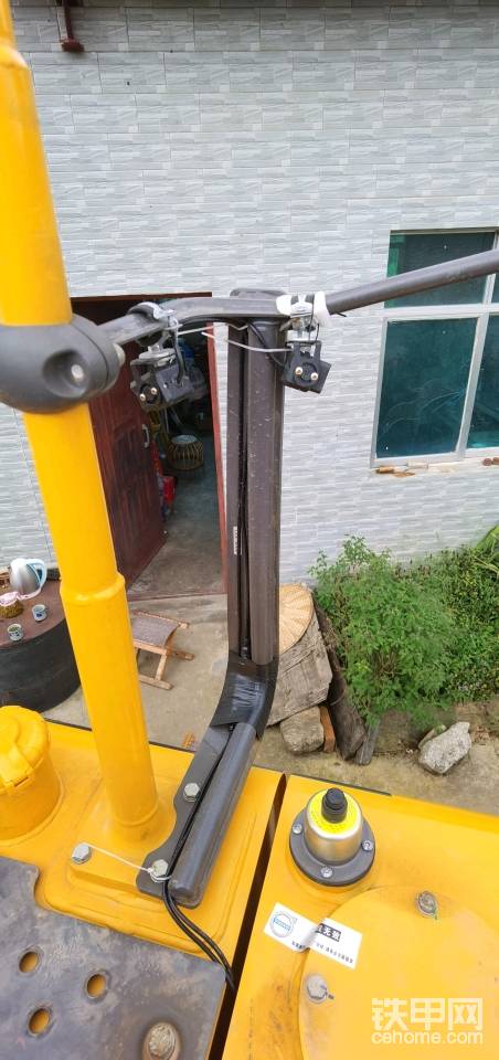

后摄像头安装在后镜子安装位置的螺丝上,建议改装一个支架装高一点效果比较好,或者装在镜架上,我的因为拆了镜子只能这么装
线路用扎带绑在螺丝上,不容易晃动
线路用扎带绑在螺丝上,不容易晃动

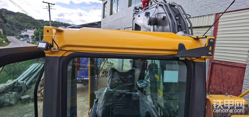

驾驶室后面的摄像头,白色扎带捆扎摄像头接头做防水

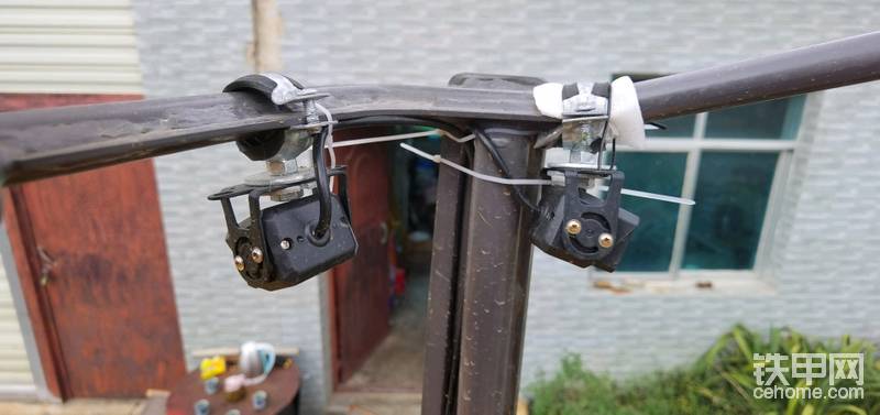

右后摄像头和右前摄像头,线路尽量不要露出来容易挂到,多使用扎带
线走里面,黑色电胶布缠绕
线走里面,黑色电胶布缠绕
