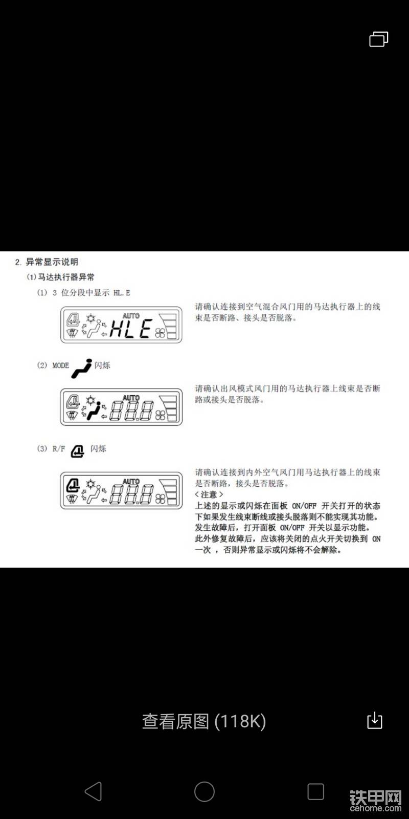

各位甲友大家好哈,上次说了说我修发动机,这次说说修空调系统,虽然我这车十一年了,但是空调基本没动过,制冷制热一直不错,尤其制冷,感觉一年四季都在用,只要有太阳就要开,所以说这车空调还是很不错的。毕竟时间久了,伺服电机就不是很好了,经常位置错误报故障,要么调不了出风模式,要么调不了温度。当然,知道了故障代码,就比较好修了,下面附了故障异常显示说明。大家对应故障看自己问题。一般爱出问题的是冷热风伺服电机,出风模式伺服电机。内外循环伺服电机用的比较少,所以不咋坏。

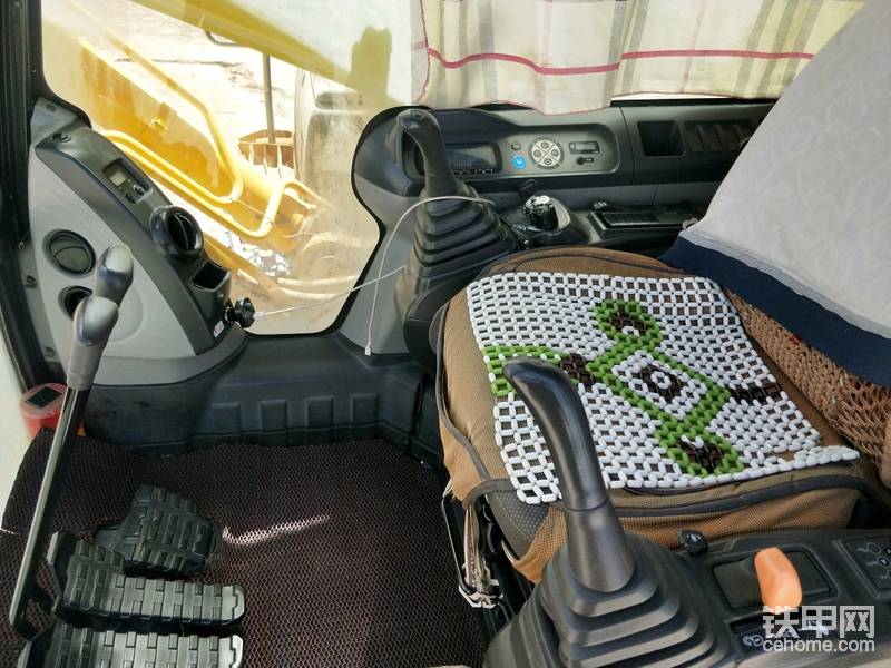

说说更换电机,座位前移,打开换空调滤网盖板,在保险丝左边,打开空调会看到冷热风电机自检,会先到最左边,然后回到最右边,最后根据设定的温度回到设定的位置,如果异常,控制面板会显示HLE,根据情况自己检查一下。因为这个电机只要开机就要自检,使用频率较高,但是只带动一个翻板工作,负荷较轻。

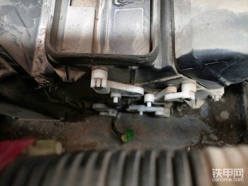

如果面板出现小人闪烁,那就是出风模式伺服电机故障,这个比较难拆,要拆掉后壳,拆掉GPS模块,支架,因为这个电机在空调总成背面,还在最下面,不好下手,需要准备一个很短的十字螺丝刀,先拆掉电机连杆,翻板连杆压盘,最难拆的就是执行电机,虽然能看到,但基本靠手摸,一定要有耐心哈。当然有时候压盘脏了卡滞,也会出故障,如果压盘轨道太脏,可以先清洗干净装上再试,拆之前建议拍照,怕能拆下来装不回去,容易忽略。所以大家要注意。因为这个最难拆,如果坏了最好换个原唱新的,或者也可以拆内外循环那个临时互换代用,原厂新的六百多一个,某宝三百多一个,至于买哪个,看个人。

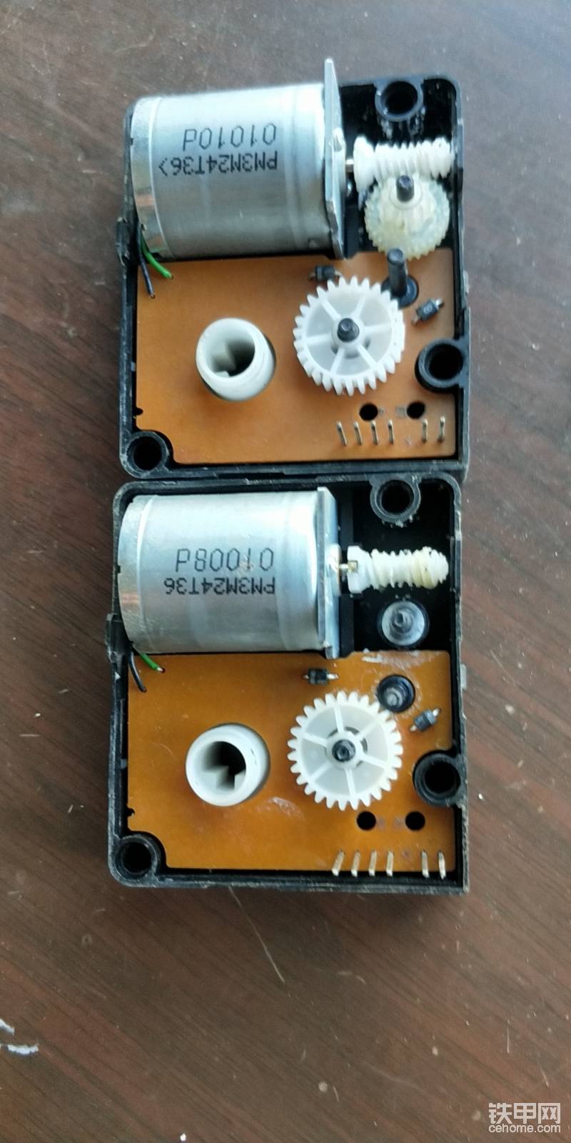

一般是电机上这个齿轮磨损严重,卡不住另一个齿轮造成位置信号检测错误
压盘没拆时候位置
压盘没拆时候位置
拆掉压盘轨道翻板位置
拆掉压盘轨道翻板位置
