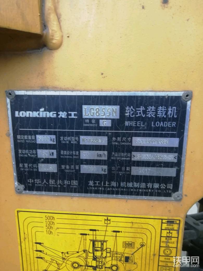

龙工85n2017年出厂的使用8000多小时了。

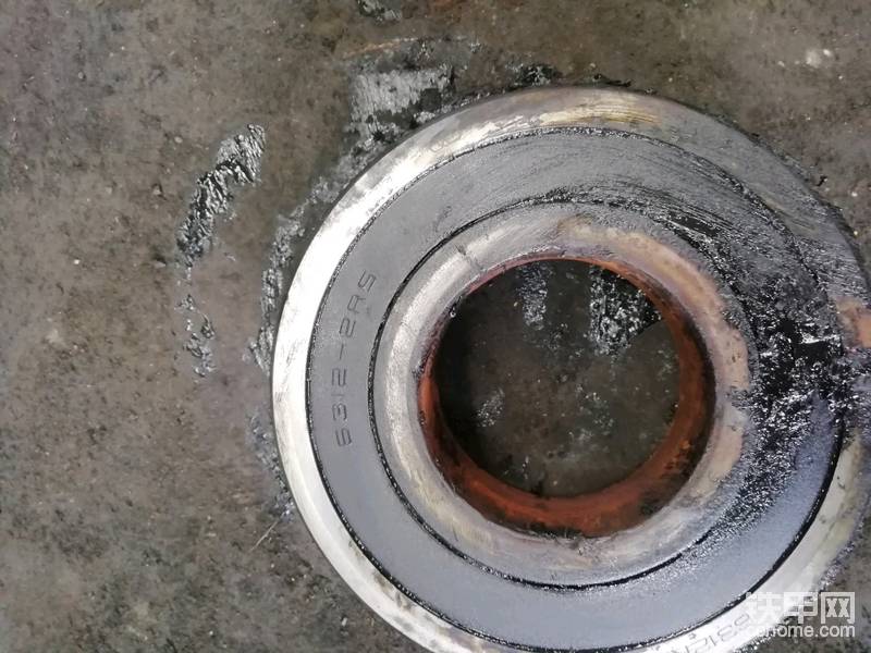

原来,传动轴吊架里面的轴承坏了,决定拆下来分解修理,

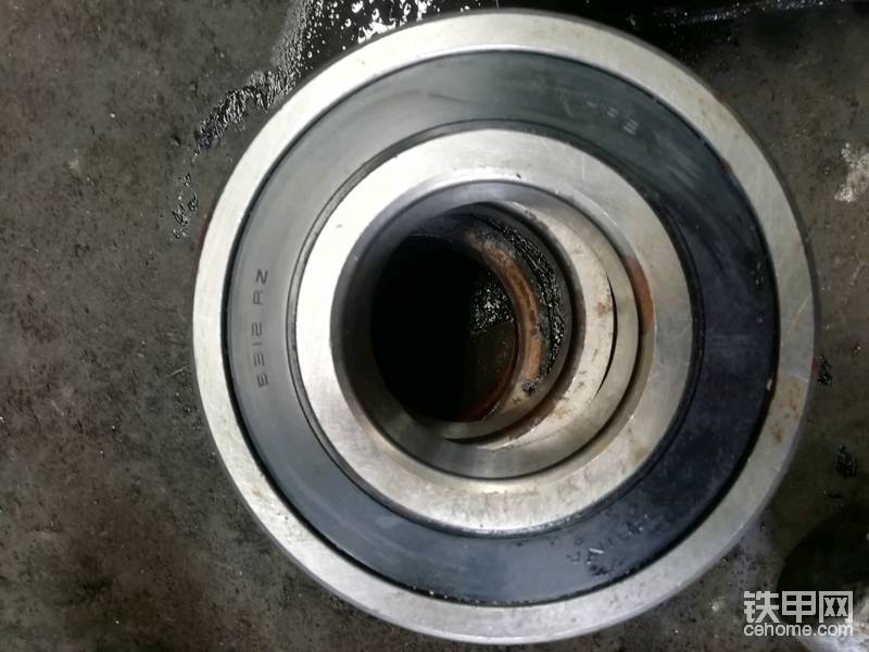

轴承里面的珠子坏掉了,这款轴承是6312的封闭轴承,这款轴承市面上轴承专卖店里,很好买呀。
这款轴承和变速箱输出轴里面的轴承是通用的。

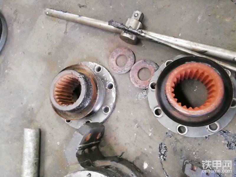

法兰盘里面都生锈了,保养不及时造成的。
法兰盘里面都生锈了,保养不及时造成的。

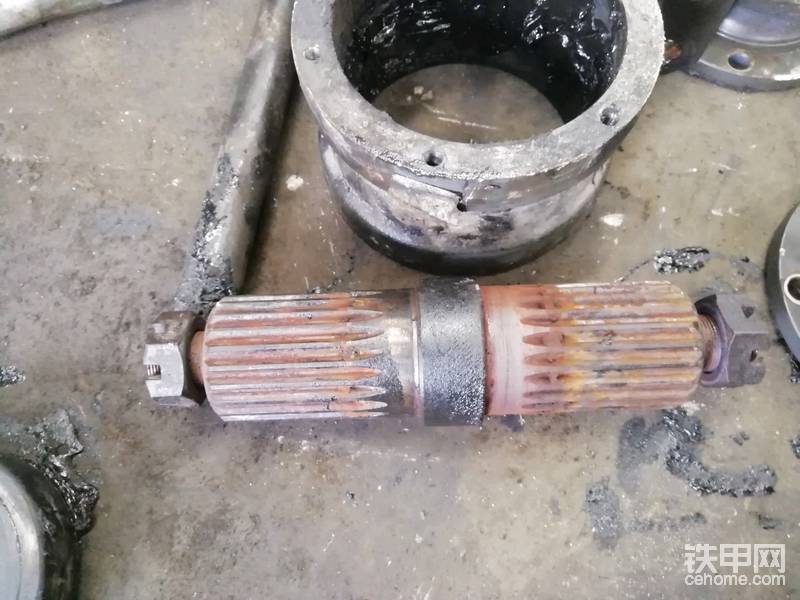

输出轴结实耐用。
输出轴结实耐用。

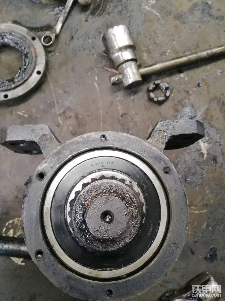

新的轴承装上了,维修很方便,简单
新的轴承装上了,维修很方便,简单
