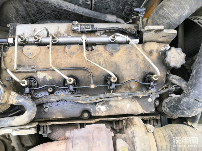

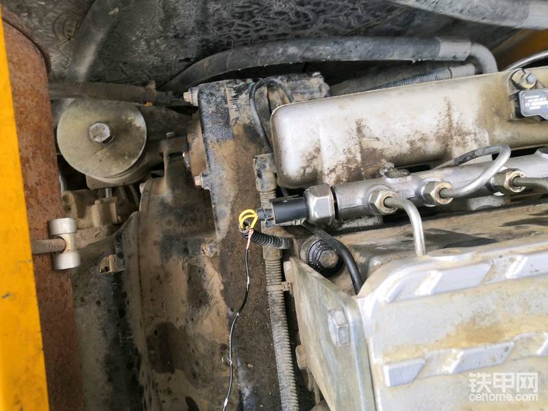

在现场试车后,由于没有这车的检测仪,采用一些土方法,首先检查车况正常的低压燃油压力,和高压的共轨压力,和发生故障的时候发生对比发现燃油压力一切都是正常的,热车后感觉明显的发动机在抖动,采用断缸的方法发现,四缸断开后,喷油嘴工作不良。断定四缸不工作,找到原来的旧喷油嘴,采用外接的方式,启动发动机运转,发现喷油嘴是正常工作的,这种情况说明,既然喷油嘴是正常工作的,油路和电路都是正常的,那剩下的故障就只有发动机内部的机械故障,找到一个修发动机的师傅,让他检查一下气门间隙。修发动机的师傅把气门间隙重新维修后测试一切正常,没有缺缸的现象,发动机故障灯再也没有亮过。
