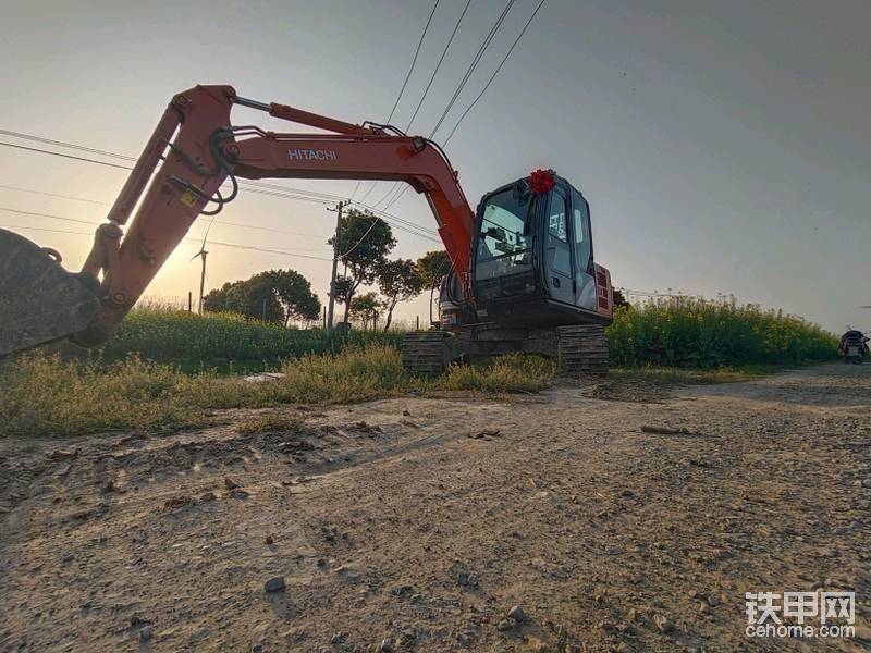

【品牌型号】日立70-5A   BP版
【设备评价】600小时了,说说感觉吧,优点我是没看到几处,挖机挺有劲,破碎回来还没开封,不敢乱讲,但是土方作业力道还是可以的,空调效果杠杠的
缺点发现几处:第一个挖机掉臂,一台新挖机掉臂,售后回答好像是为了省油设计的,我说调成不掉臂,售后说不能调,当地其他新挖机也有这个情况,没试过每小时掉多少,朋友挖机是半个多小时掉了二三十公分
第二个,速度偏慢,跟朋友之前一款日立-5a比速度明显不行。同款bp速度都不咋地
第三个,是我这台挖机独有的毛病,大臂小臂液压管路莫名异响,售后说是共振,来修几次了,每次修完过一段时间又出来,最近售后给我的回答是我干活油门太小,液压管子共振的声音。
最后一个这个破碎接口太不人性化,必须要配一个对丝接头。
