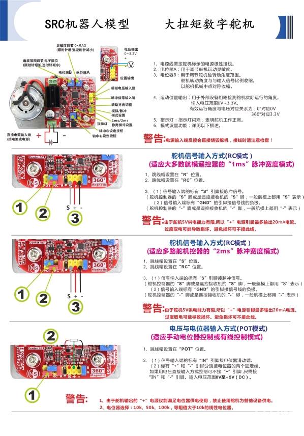

1,需要注意得选择磁编码舵机,不是一般的减速电机,一般减速电机没控制板,选择24v的,一般铲车都是24v的。
舵机最好是选择可调节的。
舵机扭矩100左右就行,太大速度很慢,扭矩越大速度越慢,会影响小臂抖铲,大臂不需要那么灵敏,小臂抖料的时候就需要很快很灵敏。
舵机最好是选择可调节的。

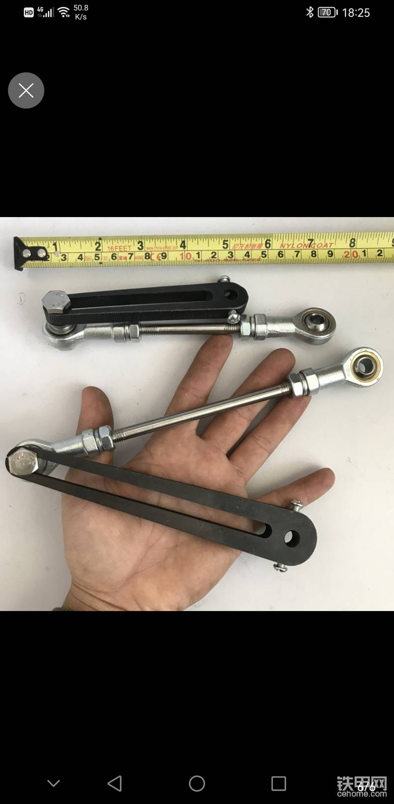

往复机摇臂,建议用长100mm左右的,就是黑色空心那一段,我的就买短了不好调节行程,注意安装孔内径,一般舵机输出轴是8mm,白色鱼眼那里是6mm。
十字螺丝锁电机输出轴那里如果不够紧,就去找内六角螺丝,内径是3mm的。
鱼眼连接到多路阀操作杆那里最好是可活动的,我的就是找不到配件临时焊死的,可以去买强力卡箍水管那种锁住多路阀操作杆,注意操作杆内径,买的卡箍内径匹配,没有那么小的可以垫点东西。
伸缩杆的用不到不需购买。
伸缩杆的用不到不需购买。

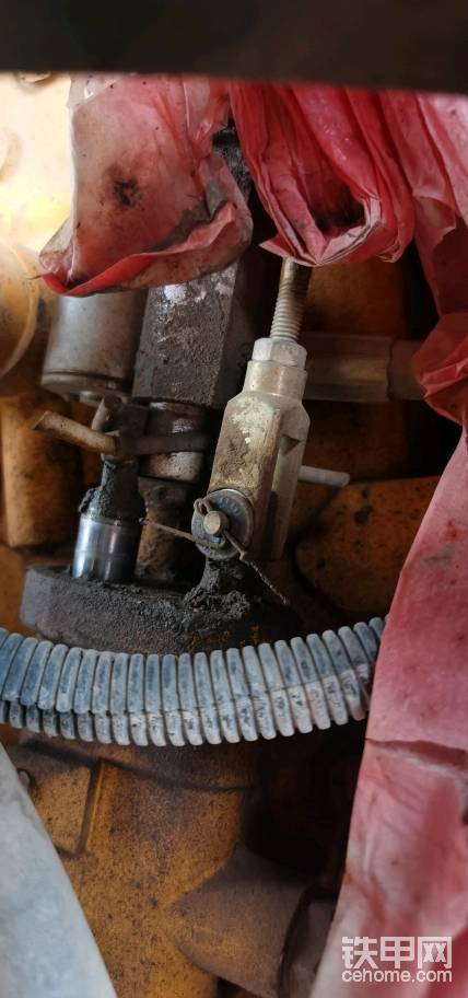

安装固定,需要注意舵机摇臂到多路阀操作杆要形成90度角,就是7字形,我这里低了一点,过几天配件到还得改。
太高太低舵机拉动操作杆前后行程就会有偏差。

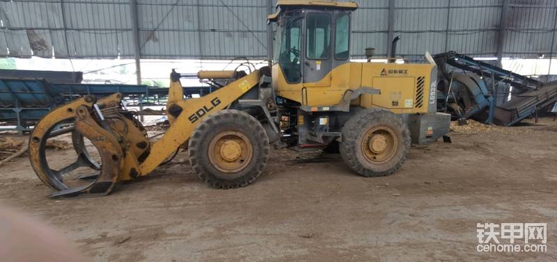

厂里的柳工856,太老了问题多多。
厂里的柳工856,太老了问题多多。
