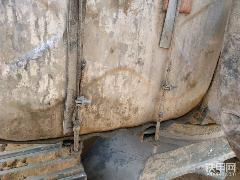

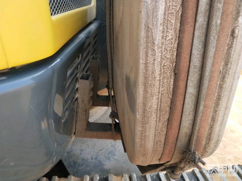

由于原车然油箱有点小,加满一箱油干不了两天,每天都要加油,而且此机子加油特别嘛烦,需将机子停正,将推土铲升起,站在推土铲上加油,级不方便,所以萌生了加个油箱的念头,琢磨了一会最后将目光锁定在外置黄油桶驾子上,将原车的黄油桶架子拆掉,加工了两个L型支架,在淘宝上买了个20公分长度的油箱,用细钢丝绳捆在支架上,大功告成,原车油箱顶部有个堵头,可能是装抽油泵用的,拆掉加工了个喇叭接头,用管子将小油箱连接在一起中间加了个小油泵,开关装在驾驶室里面,可将小油箱里面的油抽到大油箱里,很方便也很实用,到加油站试了试小油箱能加50升油,在也不用站在推土铲上加油了,还延长了挖机工作时间,相当满意。
