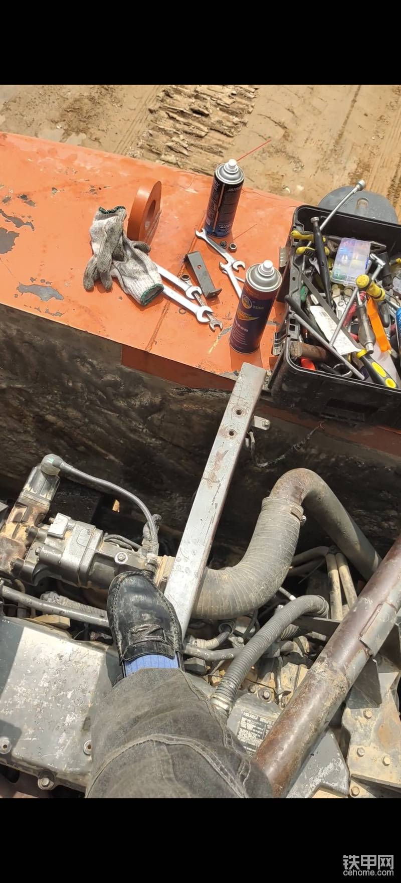

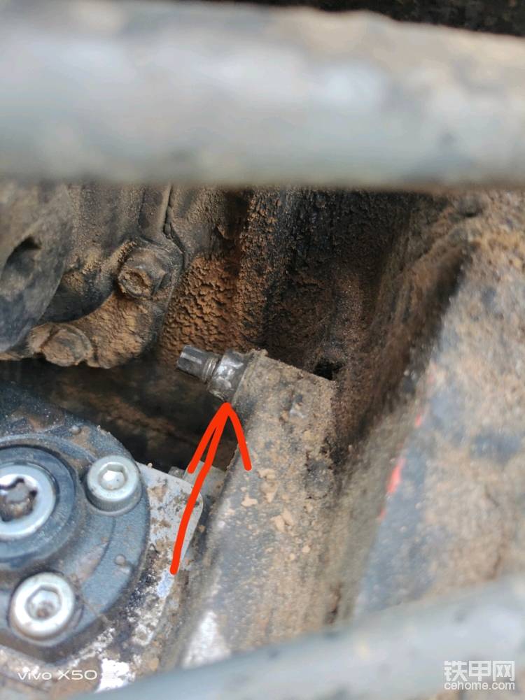

我估计是柴油泵的问题,就从它下手
我估计是柴油泵的问题,就从它下手

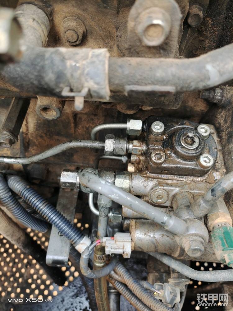

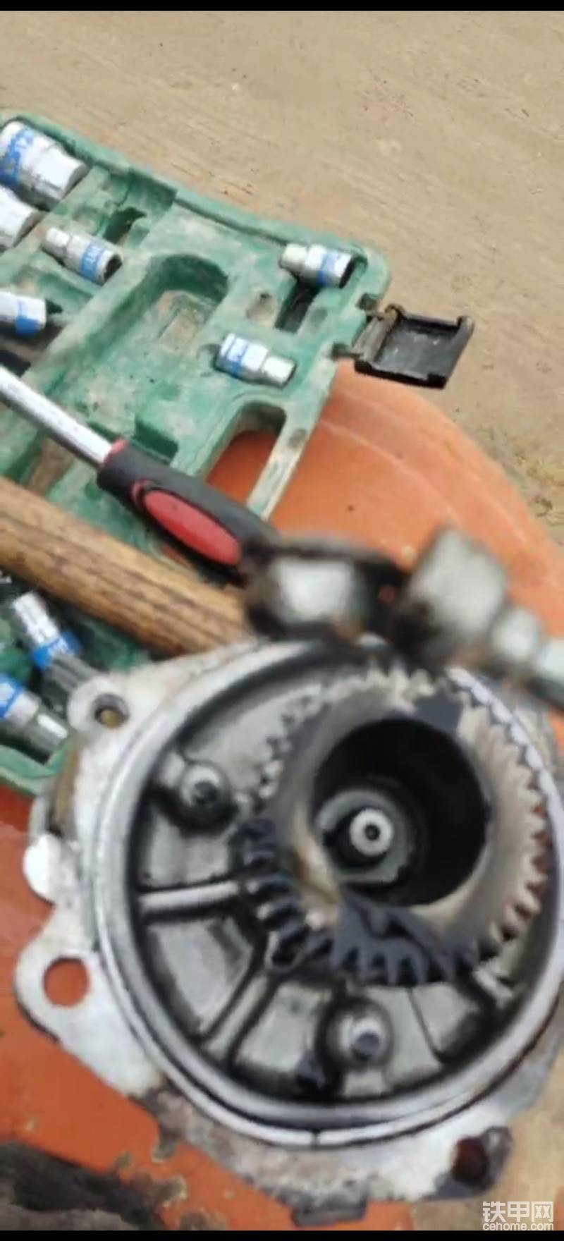

准备好手术刀
准备好手术刀

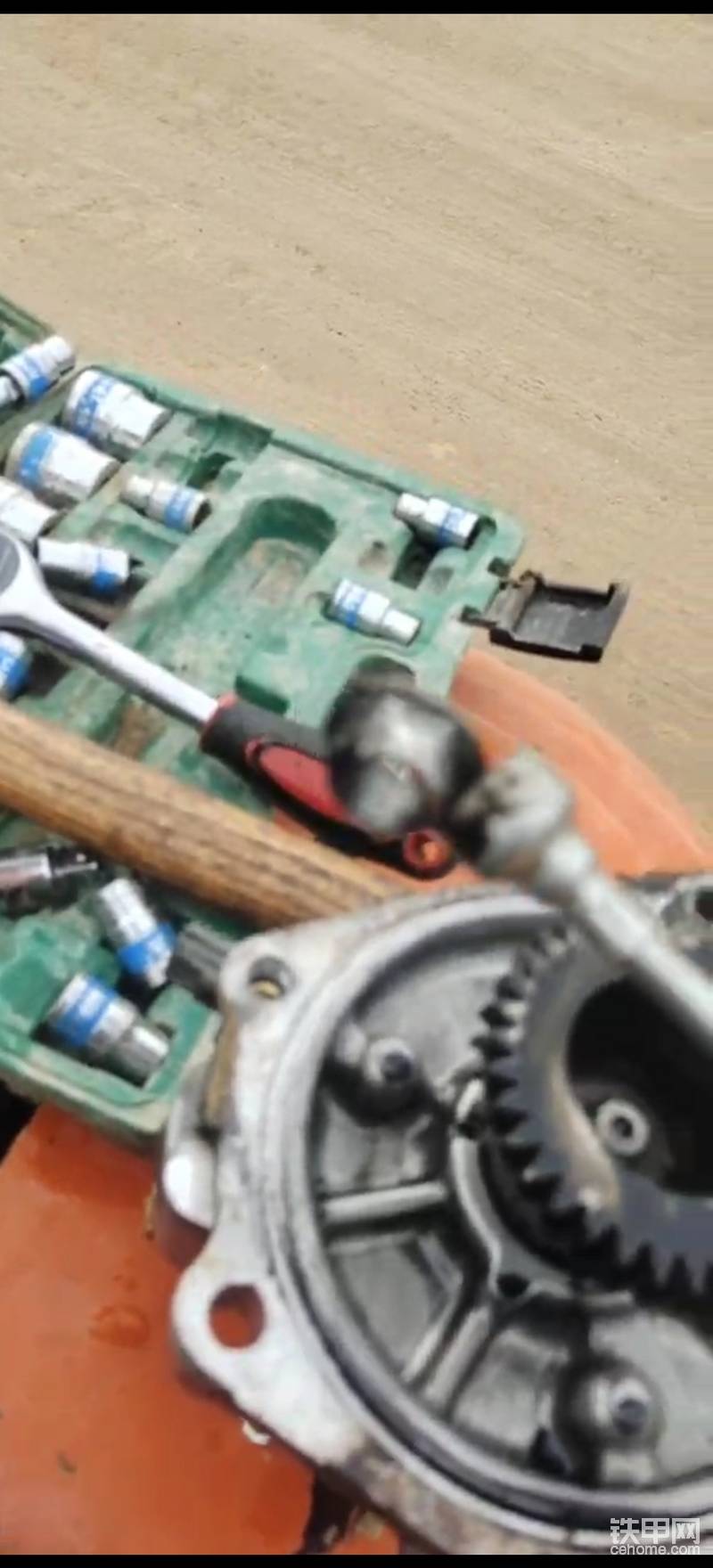

巴比Q了缧母圆了而且空间很窄
巴比Q了缧母圆了而且空间很窄

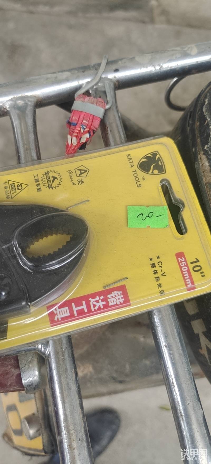

跑起五金店买的大力钳白跑,没起作用
跑起五金店买的大力钳白跑,没起作用

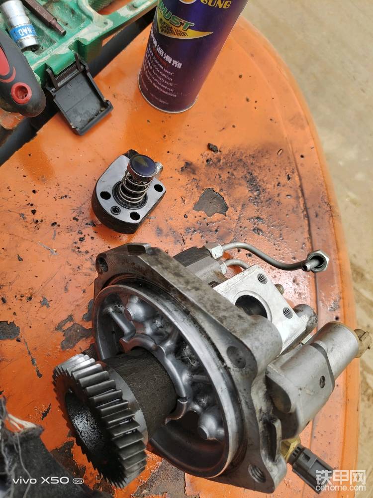

成功取出柴油泵
成功取出柴油泵
问题就在眼前,柴油泵连接齿轮缧母掉出,柴油泵泵轴没反应所以柴油泵就不工作,柴油泵不工作没油上高压共轨
汽修厂走起,加工一下,那时候辛缧母没掉进齿轮箱,要不然问题就大了
