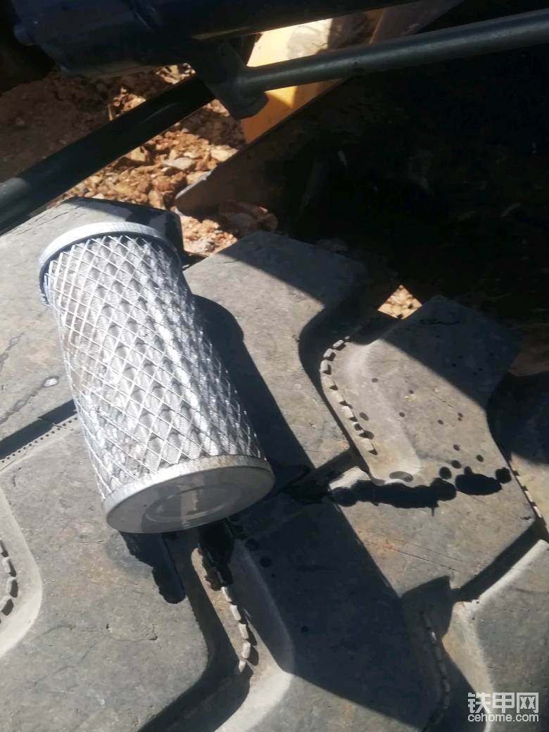

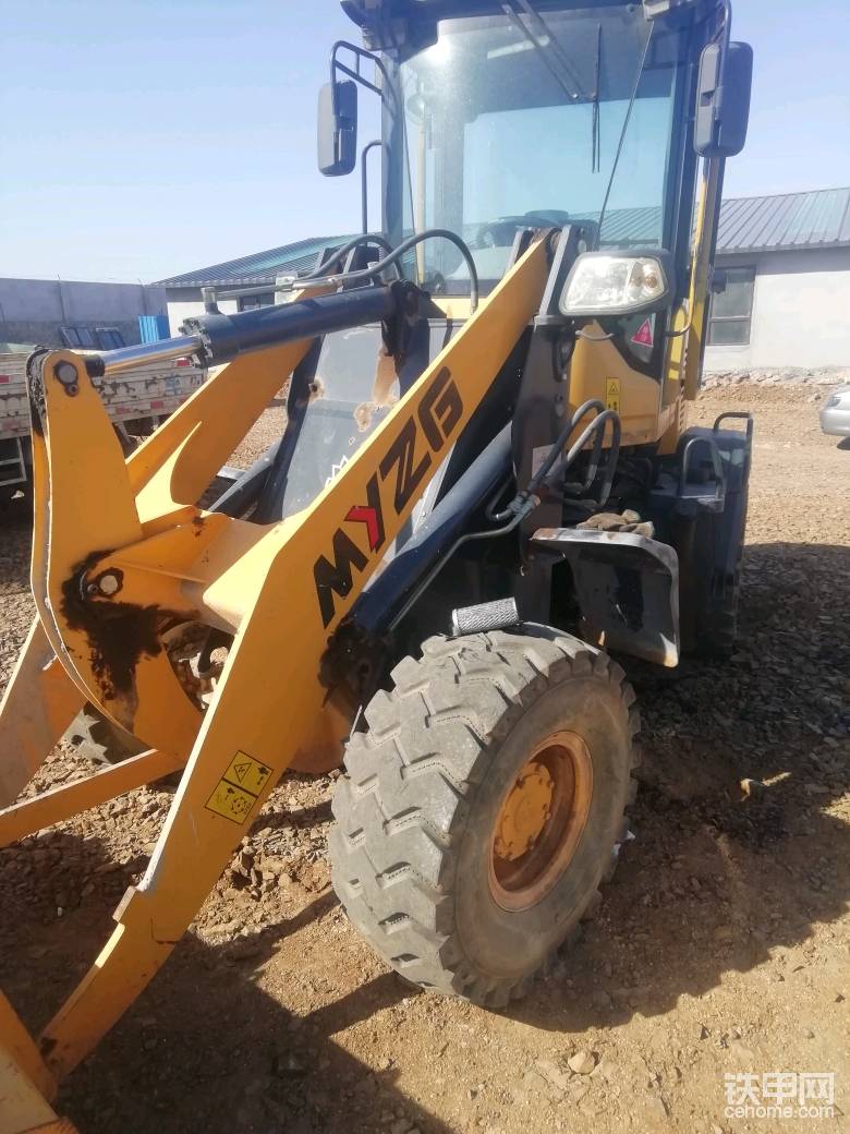

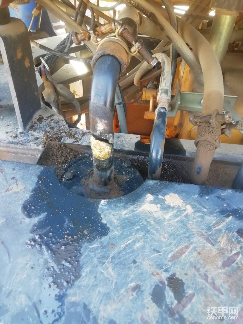

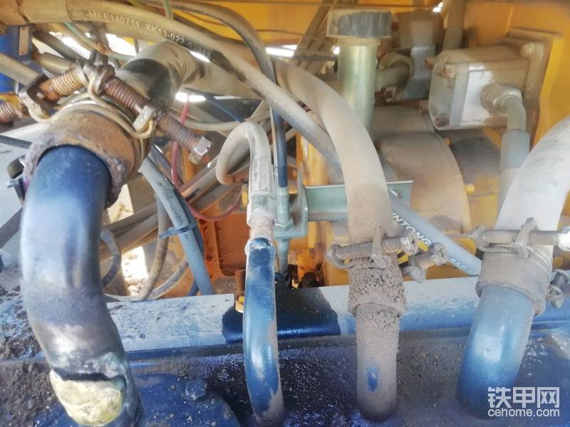

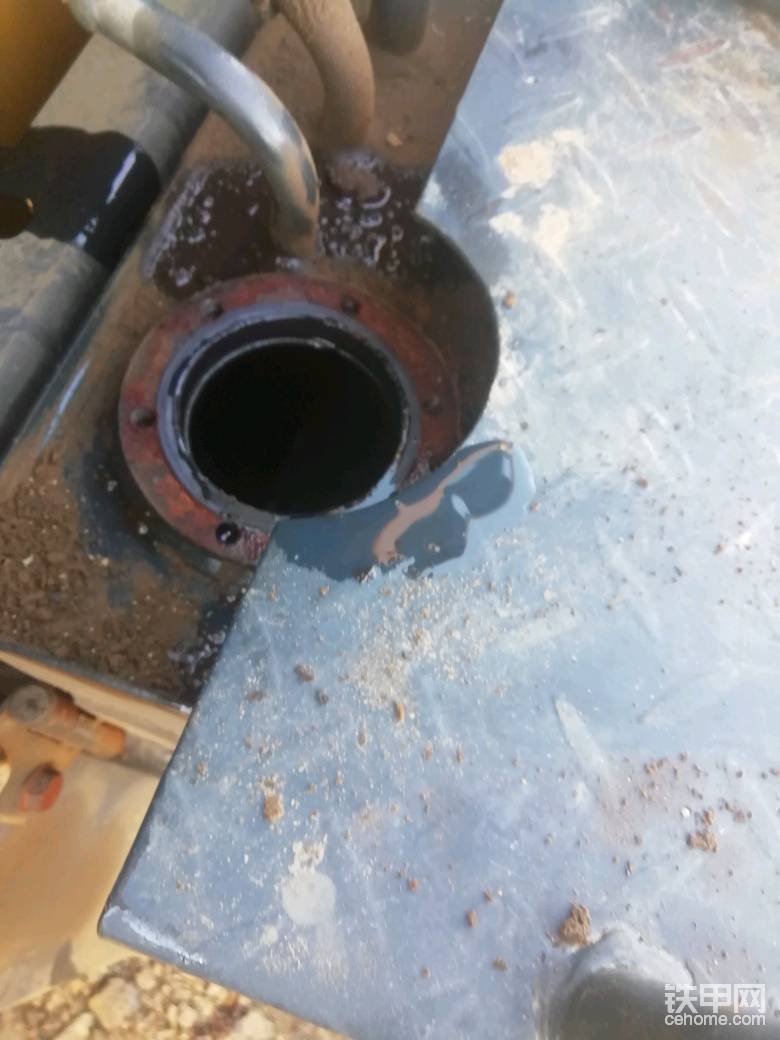

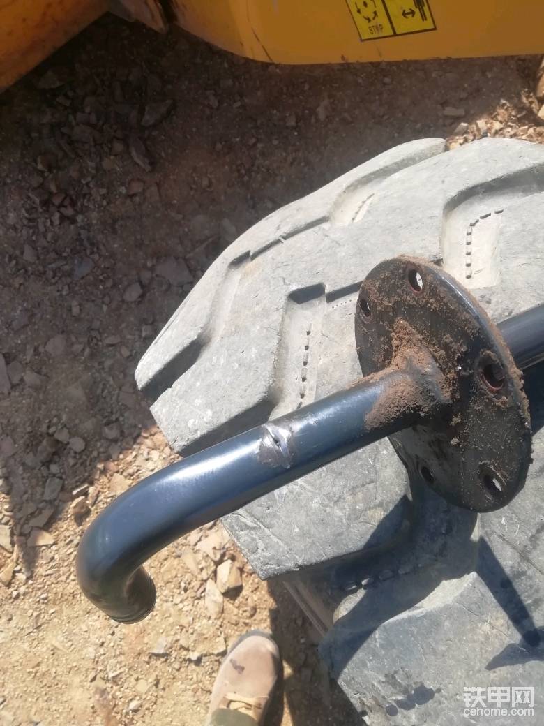

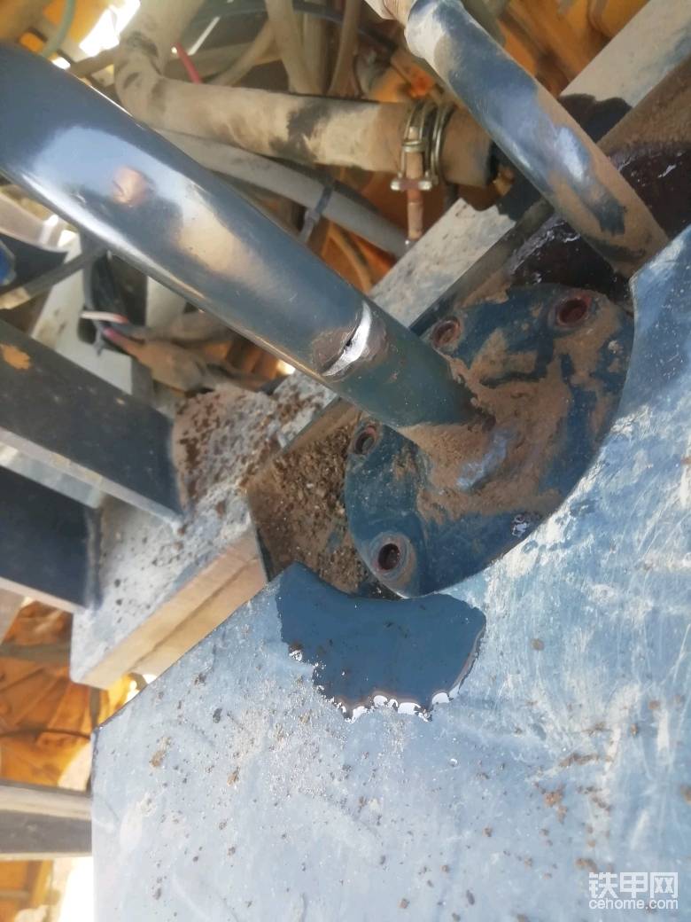

铁甲网首页 铁甲论坛 明宇小装载机起臂动作抖动,故障维修 发帖 评论 明宇小装载机起臂动作抖动,故障维修 修装载机的老李师傅 2022-03-27 3639 0 2022年3月27日,阳光明媚的日子,朋友打电话说,他的小装载机起臂抖动影响了施工决定前去维修 之后决定拆油箱的吸油管和滤芯去检查,原来是吸油管磨漏了,往里吸空气 驾驶室边上的挡板磨的。 吸油钢管太薄了,决定跑铜焊焊一下是吧?厂家以后应该改进加厚一点的钢管 装完的效果图。小装载机的管路设计的太简单了 滤芯没有堵塞,装上去 液压油箱内液压油清洁,而且充足 国内的小装载机厂家太多了,质量都不一样,应该规范一下质量,才能赢得市场。 故障与维修 明宇重工 ZL-928Z 图片 发表回帖 为你推荐 小型装载机的发展之路 义乌明宇装载机维修 2022-05-07 3696 1 明宇30小铲红色高低速档切换不当致变速箱异响 铲车小旋风538 2020-10-20 4416 1 明宇30小铲车红色高低速档杆切换不当致变速箱异响 铲车小旋风538 2020-10-21 4183 2 明宇30小铲车红色高低速档杆切换不当致变速箱异响 铲车小旋风538 2020-10-24 1.1万 2 垃圾明宇车子要换发动机了 超级维拉特 2016-06-05 1.1万 43 【提车记】红色定制版明宇重工932 微信追梦人 2021-06-12 7734 12
