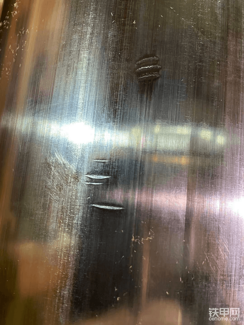

在符合条件的情况下,电刷镀就地修复工程机械油缸杆,是最理修复手段,前提是不要运动机器,碰伤及电击伤是经常遇到的问题,只要及时停止使用,就不算大问题,在已经修复了近千件的经历看,效果极佳,完全达到了保持原机状态的效果,极大节约了维修成本和维修时间,对于高昂的进口工程机械部件的修复,提供了一种可靠的修复工艺,比买的副厂配件效果和寿命好得多,但是不适于修复副厂配件,网页链接' target='_blank'>网页链接见链接;在这行业里,早已将其用于更大的液压设备油缸杆的修复中,达到不要拆卸难以拆卸的部件,进行原地修复的目标;

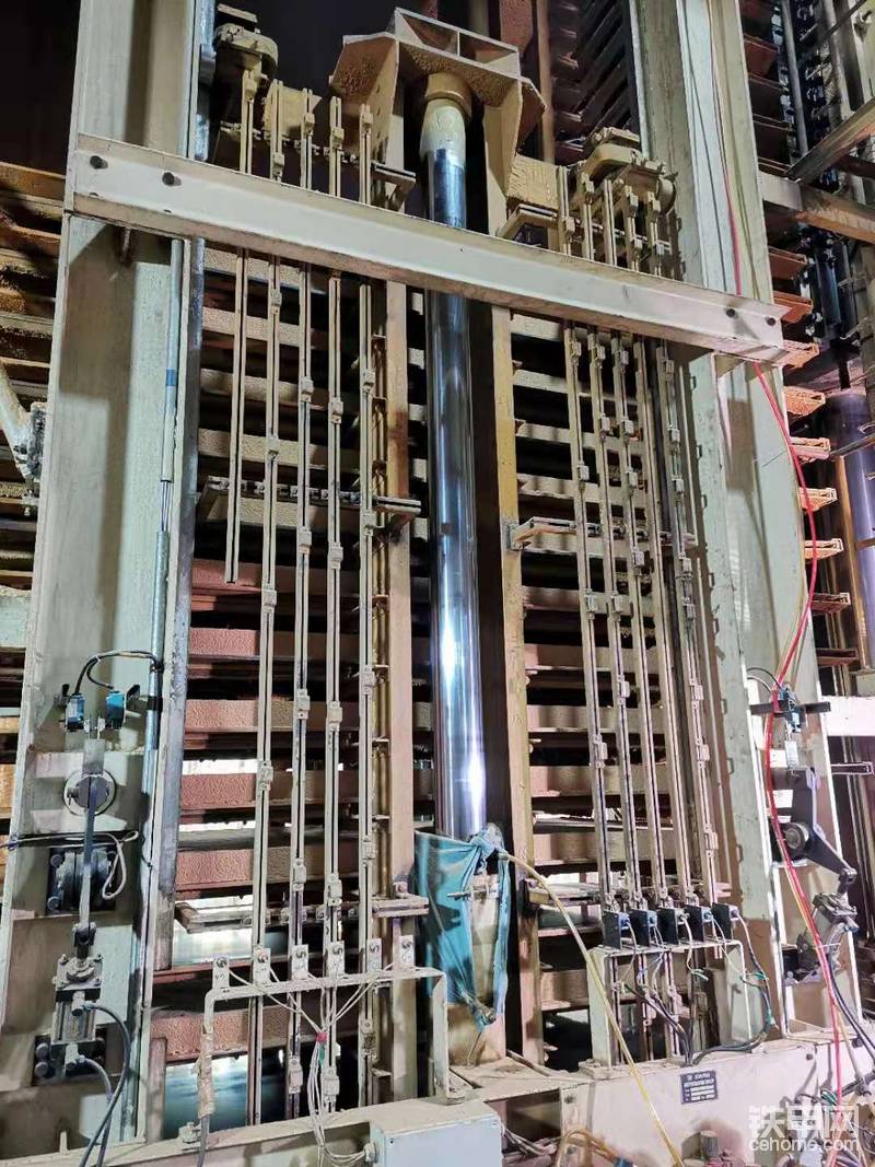

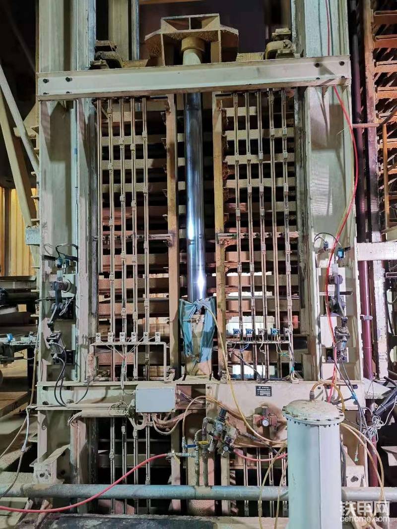

前不久,维修人员带着设备,材料,驱车一千多公里去河北的香河,修复了两件九米长,直径280mm的难以拆卸的木业设备的油缸杆,取得了可喜的效果,类似情况的失效可以参考,具体见图示。
