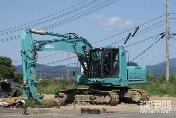

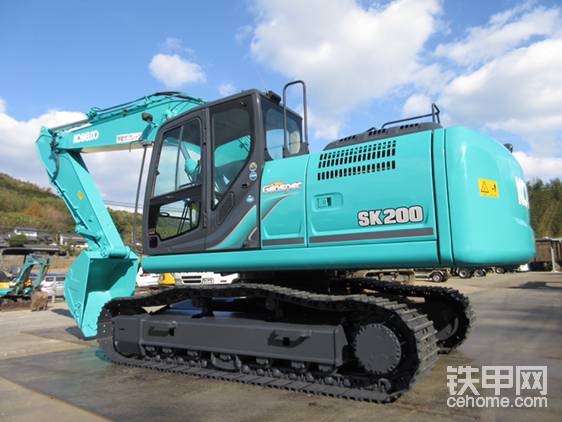

SK200-10 神钢SK-10(无尾是SR-5)YN15系列
和国内的-10涂装相同,但工具箱后方有尿素箱(明显长了一截),很多本土-10都配备了360度影像。

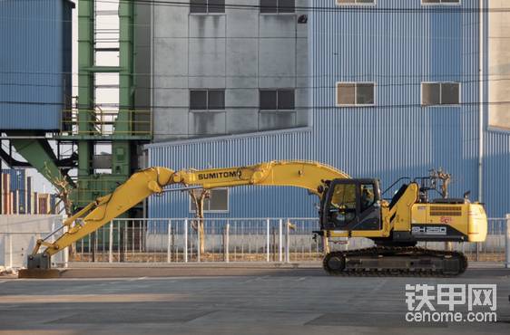

SH200-7 住友SH-7系列
和国内的-6涂装相似,但工具箱位置也是有尿素的,而且标配360度影像。
SH200-7 住友SH-7系列

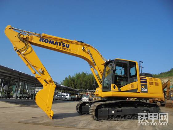

PC200-11 小松PC-11系列
特点是和-10一样的涂装,标配360度影像,发动机舱盖右侧相比-10有一个隆起(容纳尿素SCR)。尿素箱在工具箱处。
PC200-11 小松PC-11系列

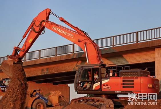

ZX350LCN-7 日立ZX-7系列
ZX350LCN-7 日立ZX-7系列
新一代卡特的尿素箱
新一代卡特的尿素箱
  以上三个系列为世界最先进的一批挖掘机,V阶段排放,其中日立ZX130-7、ZX135-7还有卡特的315、313、308 CR以及神钢的SK75SR-7都不需要尿素但是也能达到V阶段排放标准。不过这些东西可不是深圳那帮人能买到的,限制出口!所以只是为了以防万一给大家看看。

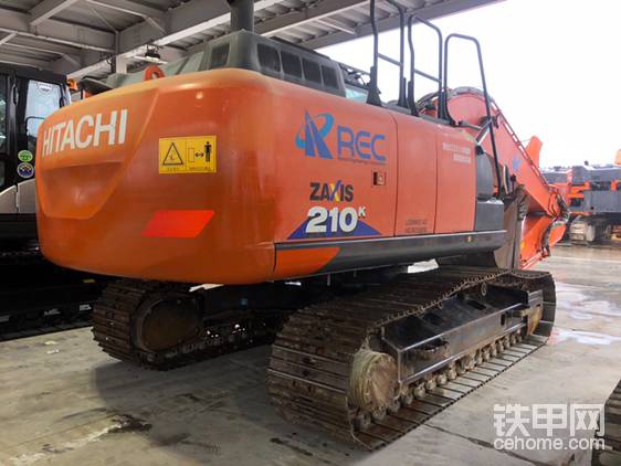

ZX210K-6 21吨级
ZX210K-6 21吨级

  以上是一些不常见的吨位。并不是说没有,但进口中国的极少。很多不良商家会涂改型号,以达到“增大吨位”进而坑用户钱的目的,比方说把200当210卖,然后来一句“外观仅供参考”拒不认账。真正靠谱的办法是拿出资料或者是实车照片进行比对。
  即使丑话在前头,但可能还是有人想要购买这些型号,咱们不妨多了解了解:一般来说这些吨位的挖掘机都有特殊用途:130多用于林业(伐木或集材);210多用于拆楼打杂或金属回收;240、250和260一般都是废旧金属回收机(带电磁铁或夹子,大部分都有可升降驾驶室);350大部分都是三段臂拆楼机。这些吨位的机器几乎没有土方机,而且机况相对普通型号而言普遍不佳(日本人挑剩下的),小时数都较高,如果购买需要慎·重。

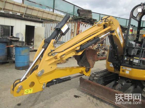

侧摆臂,从01到55机有这玩意儿。
侧摆臂,从01到55机有这玩意儿。
如果不是侧摆臂那就一定是拐臂,操作方式都是右侧踏板。

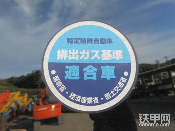

IV最终阶段排放
IV最终阶段排放

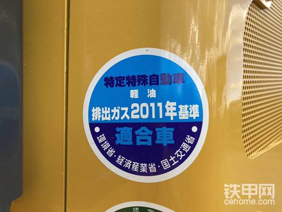

IV阶段排放
IV阶段排放
III阶段排放
III阶段排放

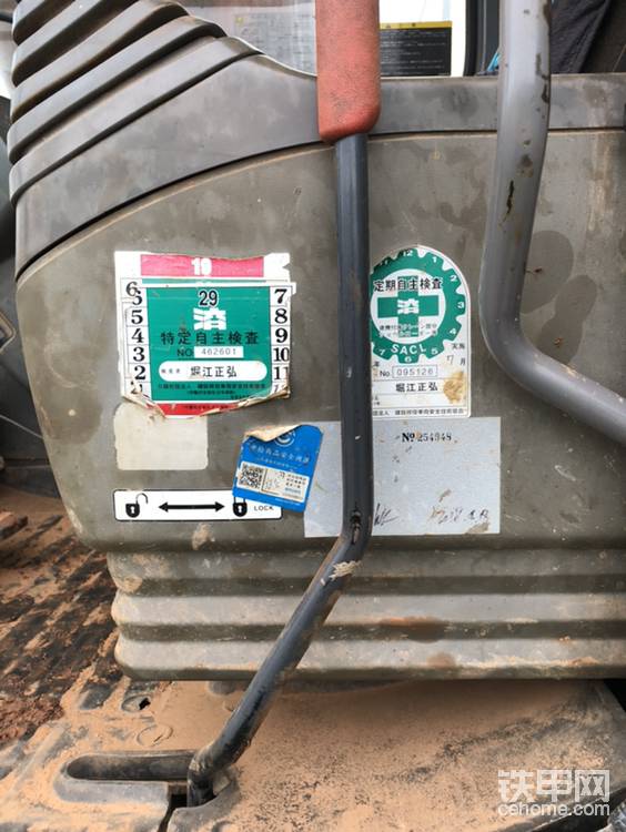

车检标识。辨真假的具体方式是通过年月份(这里为平成29年6月)和商家给出的报关时间进行对比(1988年为平成元年,2018年为令和元年,请自行计算)。

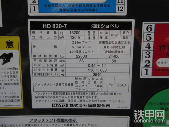

车门上都有机械基本信息,没门的都在驾驶室附近。
“移动式起重机”,代表挖掘机配备了称重模块。

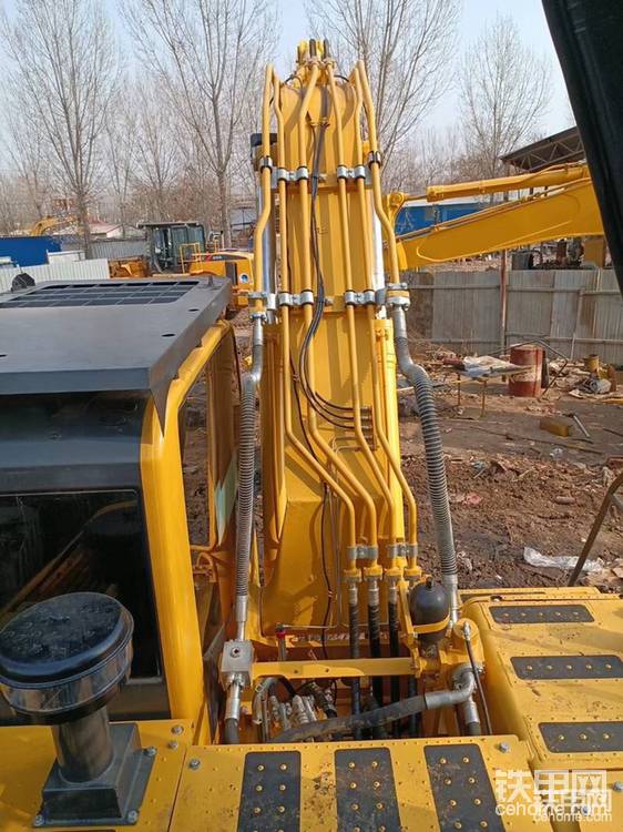

  掰扯的差不多了,接下来咱们就借用甲友的图片来实战检验一下:
请把发现的问题打在评论区<img class="smiley" src="/img/smiley/new/tiejia1.gif">
请把发现的问题打在评论区
