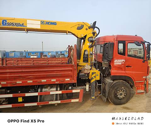

正常情况下熄火
挖机维修138****1101
2022-02-13
先观察熄火时发动机颜色怎么样,有无黑烟,要是熄火瞬间基本看不到什么颜色,而且发动机失速严重还不熄火你就要考虑发动机动力输出了,第二的话就考虑液压系统负荷过大,对于发动机的话,要是发动机没有异响就不用太考虑发动机主体自身,先换柴滤和空气滤芯,不行的话再检查增压器和柴油进油油路,再不行找师傅看下油泵油嘴,最后还不行就只能去检查液压泵和分配阀了,不行电话13883171101微信同号

油路,电路,最重要的是没毛病之前你动过什么地方

没动

检查柴油泵单向阀

我试试

就是正常使用过程中突然熄火 熄火后要启动两三次才正常

四百多小时 自己熄火后 不好启动 两三次才能启动
