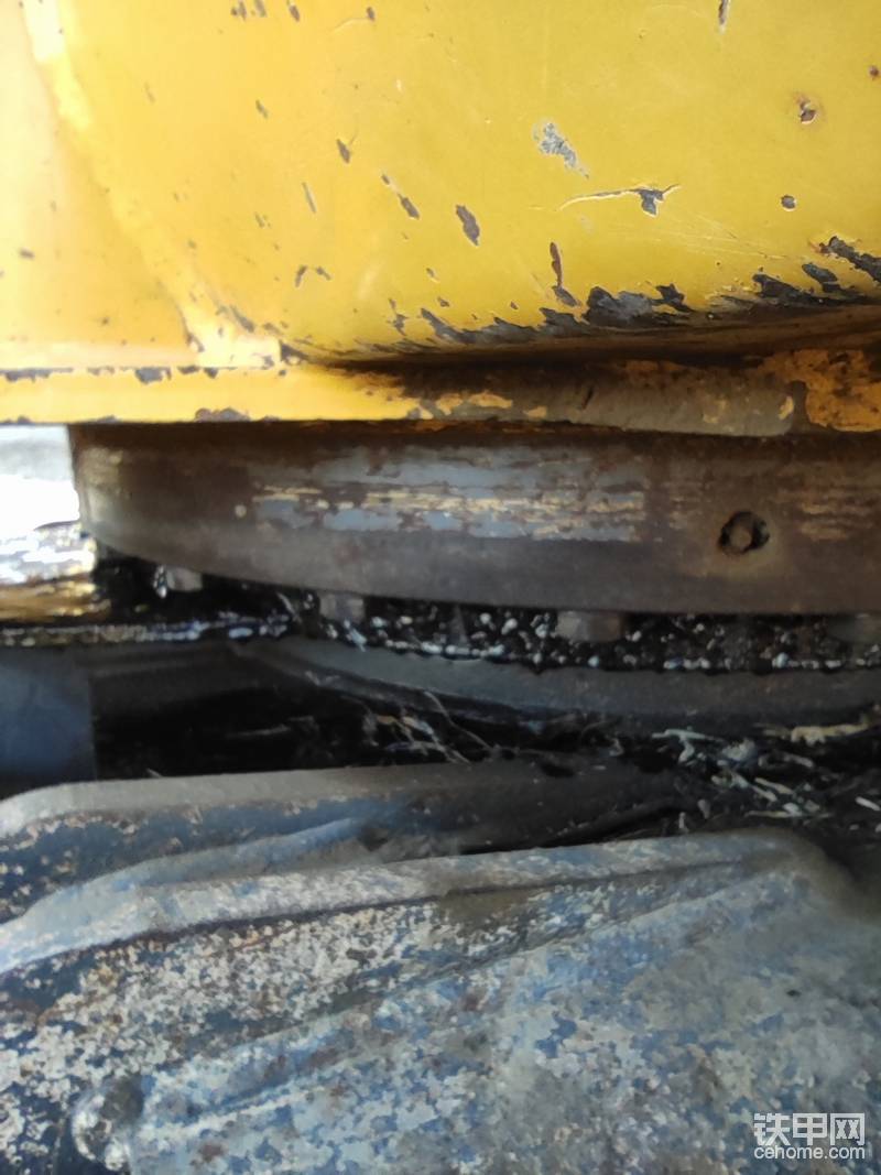

徐工60转盘这里漏油,是什么愿意

到底是黄油还是什么油
挖丝小武gg
2022-04-13
液压油把黄油洗出来了,你应该是CA的型号,打开脚下的地板,看看旋转马达周围是不是有液压管路不行了

先知道这是什么油

要是黄油的话,就是回转支承的大密封圈坏了,要是漏的是稀的,像液压油或者齿轮油的话,你就要看回转减速器的齿轮油位置了,要是回转减速器齿轮油位置没问题的话就是中心分油钟的油封坏了导致外露到转盘里了,不行电话13883171101微信同号

齿轮油,还是黄油

是黄油吗

先看漏的是黄油还是齿轮油?

油封坏了
