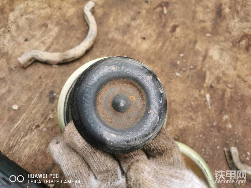

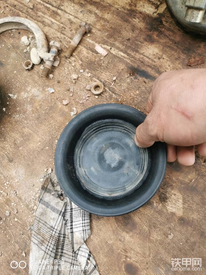

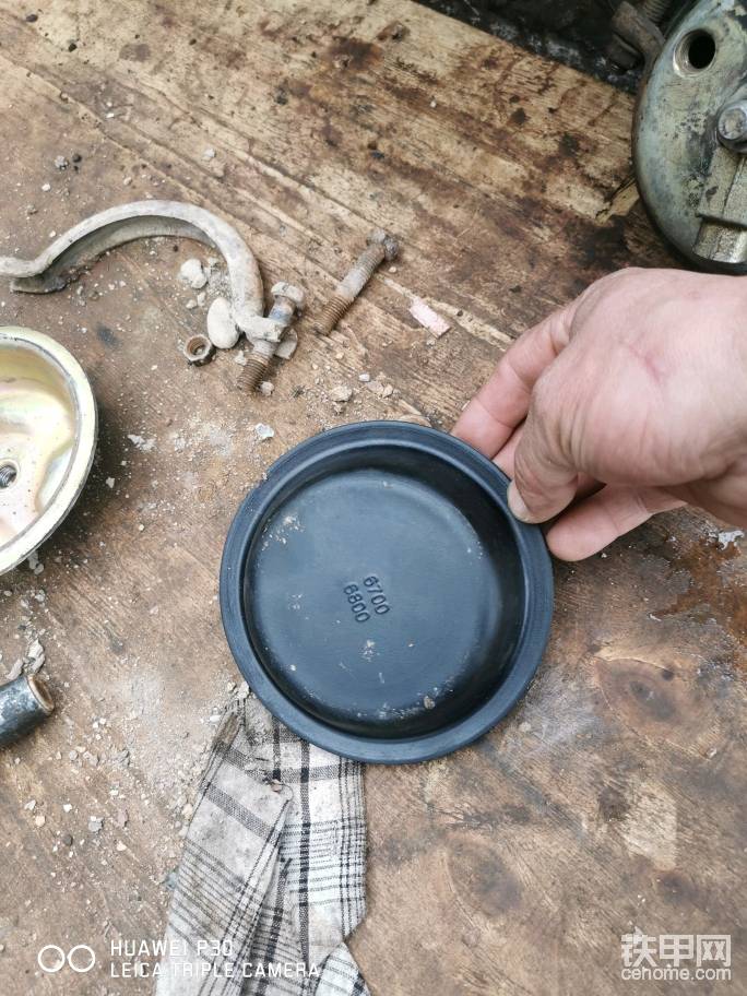

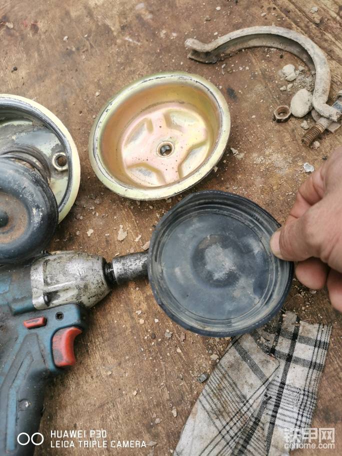

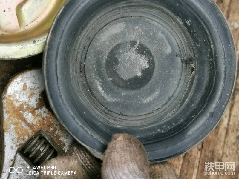

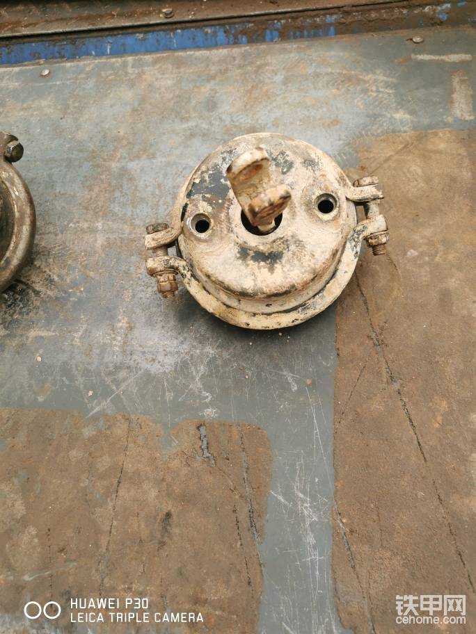

铁甲网首页 铁甲论坛 维修前刹车分泵 发帖 评论 维修前刹车分泵 老玩童 2022-01-04 9023 20 雷道用的是福建连盛前转向桥,国产轮挖很多都用这款转向桥,因为转向架都做得很大,所以,前刹车分泵只能用很小的刹车分泵,前刹车分泵用的江淮汽车的刹车分泵,网上买3/40一个,价格是不贵,里面的刹车皮碗容易漏气,换一个皮碗几块钱,发现一个问题,刹车皮碗换上也管不了多少时间,经过我的改装,比原装的还耐用, 一定要拆下来,用扳手解开, 取出里面的旧皮碗, 皮碗和里面的顶杆产生磨损,磨破了,产生的漏气 就是和这个边缘摩擦,产生橡胶件磨损 剪下旧皮碗底, 找一个不要钱的新皮碗,皮碗上有型号,照着型号网上买 旧皮碗底放在新皮碗里面就可以了,铁和新皮碗不直接接确就不会有磨损 对好位置,用我解放前的台虎钳,使劲夹紧,装上卡子,维修完毕 比原装的还耐用, 要相信自己,总会遇到惊喜 维修保养 图片 发表回帖 全部评论 挖机剑神1860 2024-05-29 对你的内容进行了点赞 回复(0) 王蜀黍 2022-11-14 对你的内容进行了点赞 回复(0) 相伴旅途 2022-03-31 脑筋灵活动手能力强 回复(0) 噢吼 2022-03-10 还可以 回复(0) 噢吼 2022-03-10 高手 回复(0) 山推成就未来 2022-03-10 相信自己 回复(0) 4轮C君 2022-03-09 装得上? 回复(0) 龙腾虎跃永远强 2022-02-02 这个好 回复(0) 噢吼 2022-01-07 可以 回复(0) 铁甲海哥 2022-01-07 厉害 回复(0) 首页<12>尾页 为你推荐 发布了一条动态 铲车轮胎~小胡 2025-12-28 5038 2 发布了一条动态 七彩人生 2025-12-22 5170 4 精勇分享:潍柴发动机,更换四配套 精勇 2023-07-04 3万 25 再忙保养还是要跟上 灰狼-西安 2023-06-20 5191 1 如何操作手动液压叉车? 挖机修罗刀1678 2023-06-16 1.2万 6 过滤服务完,收工啦~ 做机械的新人小妞一枚 2023-06-03 3209 4
